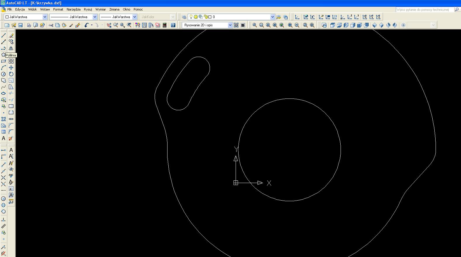

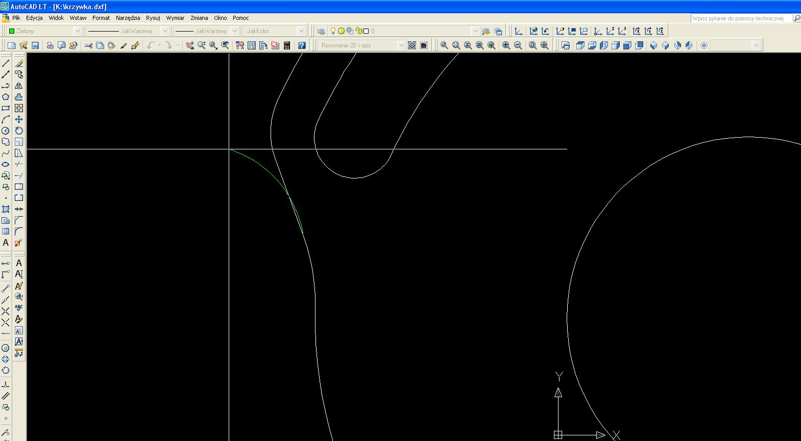

Jest w AutoCad funkcja polilinia jest to linia łącząca wszystkie krzywe w jedna zamkniętą.
Niektóre maszyny podczas ładowania plików dxf nie maja możliwości łączenia odcinków w całość zamkniętej krzywej dlatego niezbędne jest połączenie ich wcześniej w jakimś programie.Ja używam tej funkcji w AutoCad .
Robi się to tak
funkcja jest na pasku zadań,
wybieramy ją i prawym przyciskiem myszy. Otwierają się funkcje przypisane polilini,
w zależności od tego czy to jest łuk czy prosta, jeśli łuk to zaznaczamy początek łuku potem prawym przycisk myszy funkcja<drugipunkt>i tak dalej. Początek promienia środek i koniec potem przejście jednego promienia w drugi i tak do końca aż zamkniemy obiekt.
Po zakończeniu tej polilini można ja robić co umożliwi na zmierzenie każdego promienia osobo i zamienić na krzywe.

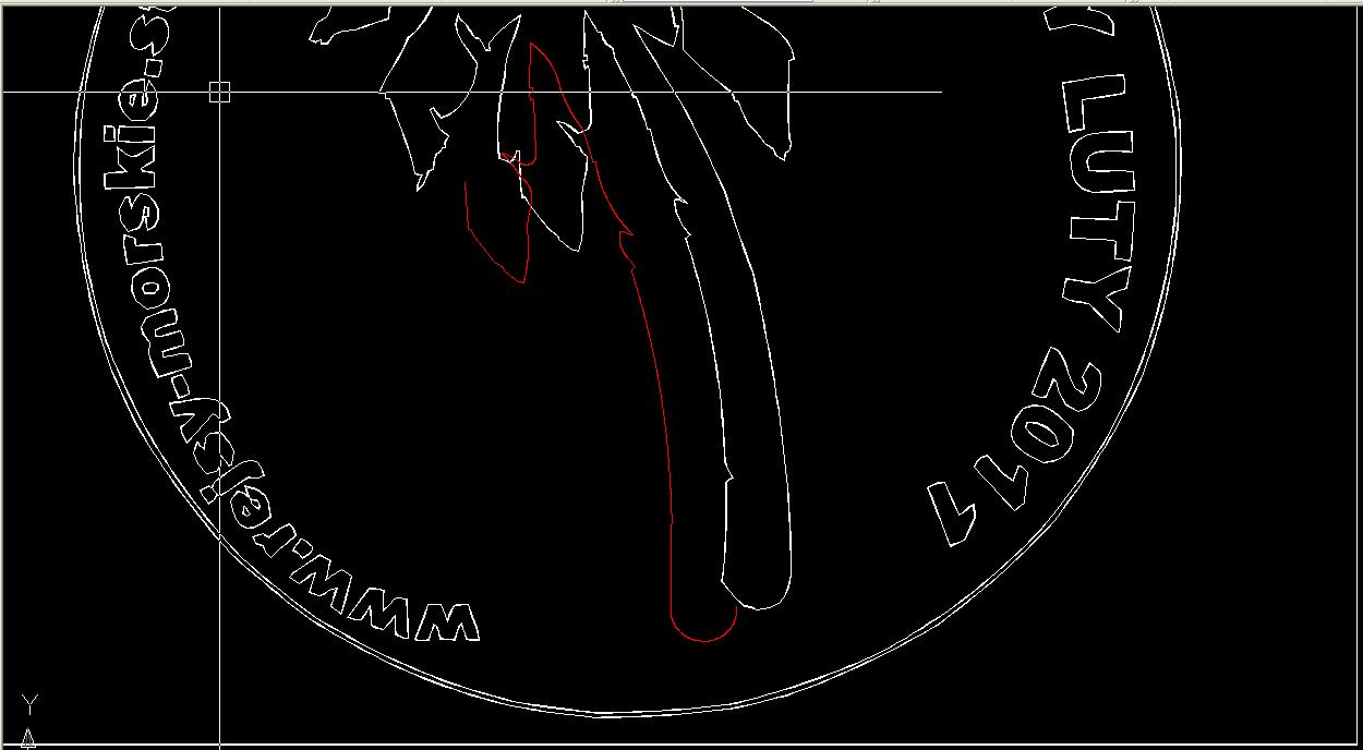

Post napisał: tomolc » 21 sty 2011, 10:05
w drugim poscie jest dxf
przetworzony z BMP na dxf w corel TRACE
jest gotowy wystarczy ale to jest trochę zabawy ładnie łukami z polilini go dokończy
Tak wygląda palma wygładzona

Post napisał: tomolc » 22 sty 2011, 08:39
Trochę trudno w pięciu zdaniach wytłumaczyć.
Po pierwsze trzeba mieć Corela z nakładka TRACE wgrywamy BMP do DRAW i w zakładce
<mapy bitowe>jest funkcja trasuj mapę
program automatycznie przekierowuję mapę do TRACE( jeśli go mamy)wtedy trasujemy różne opcje albo ręcznie po obrysie albo automatycznie po konturze prostym lub zaawansowanym.
Zapisujemy wytrasowana mapę w CMYK i otwieramy w DRAW tam importujemy jako DXF i Cadzie wygładzamy krzywe.
Bądz jeśli trasa jest ok importujemy jako PLT i do maszyny.
