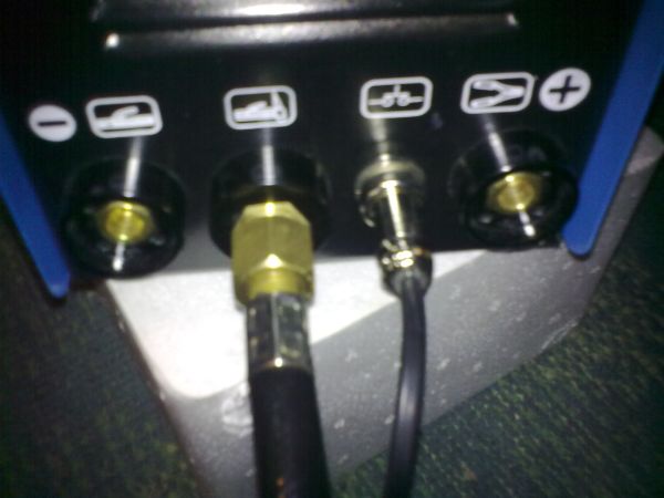

Witam, zakupiłem nową spawarkę firmy stahlwerk model wig 200. Podobno firma dobra, elektroda fajnie idzie, a butla do mnie jedzie. Mam małe pytanko. Zawsze myślałem, że elektrodę podłącza się na + a masę na - . Komplet tig ma jedno przyłącze do gazu i elektrozawór. Nie ma twyku jak na elektrodę. Nie wiem jak to podłączyć. Sugerować się tym, czy nie. Załączan zdjęcia podłączonego pakietu tig i tych gniazd. Tu jest prezentacja tego urządzenia.

Podłączasz tak jak masz na zdjęciu, rączka w tigu jest podłączona do - ze względu na to że jest tam mniejsza temperatura niż na +

nie do końca tak to jest ....
Temperatura przy tym samym przekroju przewodu Bedzie taka sama a przynajmniej zbliżona.
A jak przewód jest chłodzony to również będzie podobna.
Dlaczego TIG ma więc inaczej podłączone kable :?:
chodzi o kierunek przepływu napięcia i prądu.
W elektrodzie ( MMA ) spawasz plusem podając go przez elektrodę. Wówczas skroplony materiał który osiada do spawanej części robi sie płaski , równomierny.
Jak podłączysz odwrotnie to będzie mniej płaski i juz bardziej nie regularny.
Zaczniesz spawać AC metodą MMA to będzie całkowicie "poszarpana" spoina.
TIG ... spawasz elektrodą nie topliwą , więc tu jest to troszkę inaczej.
Spawasz MAG .... znów inaczej bo topionemu drutowi trzeba nadać kierunek
Spawasz MMA-SMAW to znów odwraca się kierunki ...
długo by to opisywać.
Każdy materiał dodatkowy w spawaniu ma swoje właściwości. W jednych się zaleca spawać plusem a w innych minusem.
Tu producent przewidział jak w większości tanich urządzeń te kombinację prawdopodobnie dlatego że jest bardziej rozpowszechniona lub warunki techniczne umożliwiły jej taką kombinację a nie inna.

Podsumowując dla upewnienia:
TIG :
Pakiet uchwytu jak na zdjęciu a masa do plusa
MMA :
Elektroda do plusa Masa do minusa
Tak to zrozumiałem. Jeżeli jednak źle rozumuję proszę o poprawkę.Dziękuję i pozdrawiam.

tak ... jeżeli z urządzeniem się nie dzieje nic dziwnego to spawasz w tej kombinacji czyli na uchwycie masz mieć minus a masę podpinasz do plusa i spawanie się odbywa minusem. To dla metody TIG
Spawanie alu ... prad zmienny i ten sam układ podłaczenia. To się również tyczy MIG
elektroda to plus a masa to materiał spawany czyli podpinasz do minusa.

Witam ponownie, kurcze dręczą mnie 2 sprawy. W pierwszym poście jest link do filmiku, i tak wyraźnie widac jak koles spawa elektrodą i mase ma na plusie a uchwyt na miusie. On spawa elektrodą. A do tiga. Na pierwszej focie jest podłączony cały pakiet do tig oprócz masy. A na allegro patrzyłem na uchwyty tig i pakiet do podłączenia ma jeszcze wtyk taki jak do uchwytu masowego. Z tej gumowej osłony wychodzą 3 kable, a w moim 2 kable. jeżeli chciałbym w pzyszłości dokupić uchwyt tig to mogę teki kupić?

Przejrzyj TEN katalog i zobaczysz że masz w swoim TIG wszystko w standardzie i jak będziesz chciał dokupic inny uchwyt do swojej spawarki to nie bedzie najmniejszego problemu, na alle... są doś czesto takie uchwyty.

Chodzi o to że masz w swojej spawarce przyłącze prądu razem z gazem, a te które ty prezentujesz to jest z osobnym podłaczeniem gazu czyli 3 przewody, jeżeli chodzi o spawanie elektrodą wejdz np na strone ESAB i zobacz jakimi elektrodami sie spawa i jaka biegunowoś.
