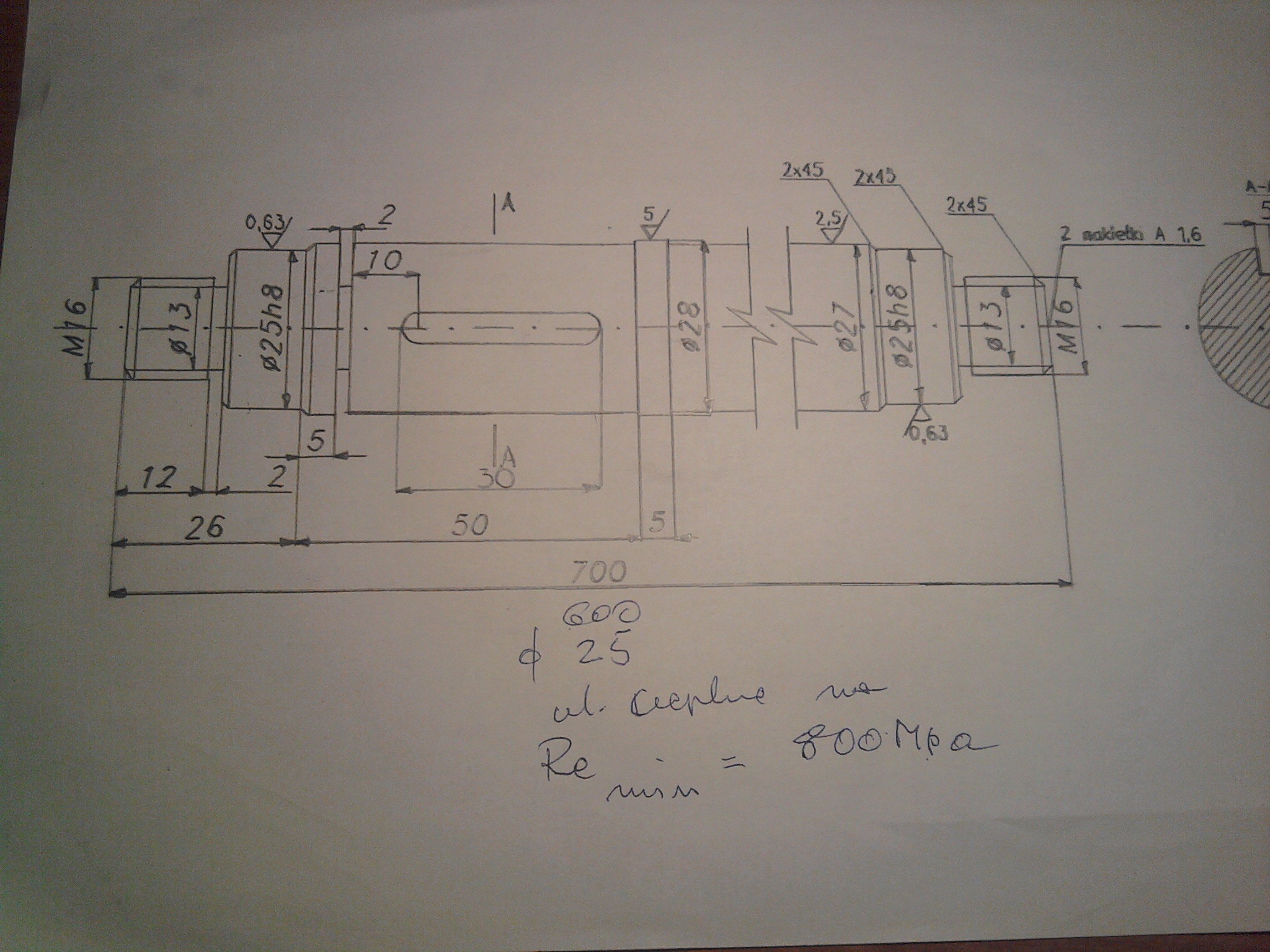

Mam do zrobienia proces technologiczny wałka o średnicy max 25mm i długości 600mm z ulepszaniem cieplnym na Re min = 800 MPa. Proszę was o pomoc w zaprojektowaniu tego procesu. Problem polega na doborze materiału, czy ulepszanie wykonać przed czy po obróbce, doborze narzędzi, parametrów skrawania itp.
zdjęcie wałka:

na forum można znależć kilka podobnnych procesow technologicznych, napewno dużo operacji bedzie sie powtarzac. nakielki, tokarka wstepnie, hartowanie, tokarka wykańczająca itp

Najpierw ulepszaj a potem obrabiaj.

lukadyop pisze:Najpierw ulepszaj a potem obrabiaj.
to akurat nie jest pewnikiem...
jeżeli ten lub każdy inny detal ma być np. z materiału 40H to ulepszanie przed obróbką wstępną jest po prostu błędem.
moment ulepszania jest zależny głównie od gatunku materiału i zapasów...
jeżeli detal jest wykonywany ze stali głęboko hartującej się jak 35HGS można pokusić się o ulepszenie przed wstępną obróbką, ale np. 40H ulepszy się na głębokość około 5mm i prawdopodobnie cała ulepszona warstwa pójdzie wiór
więc jak już wspominałem moment ulepszania zależy od doboru materiału, ale jeżeli niema obawy o skrzywienie lub pęknięcie przy hartowaniu (co też zależy od gat. mat. ale i od długości/grubości) to warto zdzierać na gabaryt z zapasami 2-3mm/str. żeby dość droga operacja ulepszania dała jak najlepsze efekty...

ali23 a ty jaka stal byś zastosował jak ten proces powinien wyglądać?? Przy takiej małej średnicy wałka ale i tez przy takiej długości jest ryzyko skrzywienia podczas ulepszania cieplnego... Zastanawiam się nad stalą 36HNM, obróbkę zaś rozpoczął bym od ucięcia pręta fi30 na wymiar 600mm następnie zastosował ulepszanie cieplne, toczenie zgrubne, wykańczające itd... Co o tym myślisz??

36HNM możesz w tym przypadku można ulepszyć na surowo (po oskórowaniu) i dalej jak piszesz...
osobiście zastosował bym 40HM (42CrMo) który zazwyczaj można dostać już ulepszany i robisz na gotowo :)

Ulepszanie to pojęcie względne, jeżeli nie jest podana twardość to można tylko podyskutować.
CFA
Posty: 1678
Lokalizacja: Wrocław
Post napisał: CFA » 15 sty 2011, 23:39
IMPULS3 pisze:Ulepszanie to pojęcie względne, jeżeli nie jest podana twardość to można tylko podyskutować.
Podali na ile ulepszać Rm. Będzie miał gatunek stali, to sobie znajdzie z tabeli twardość, bo wałka nikt rozciągać na hartowni nie będzie, tylko zmierzą twardość.
Dla większości stali konstrukcyjnych do ulepszania (w granicach 0,3-0,4%C) te 800 MPa to
będzie około 20-25 HRC.
