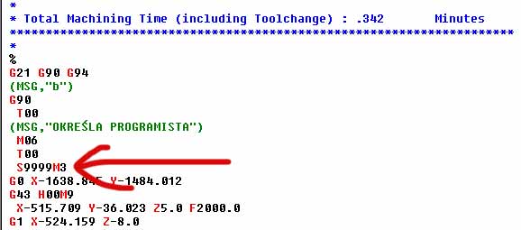

czy edgecam stosuje jakies ograniczenie obrotów? do 10000
bo redaguje sobie postprocesor do maszyny i zadane przeze mnie obroty obcina mi do 9999
taki mam wydruk programu ...., używam edgecam do programowamia niekoniecznie w metalu.
prosze o jakas podpowiedz moze czegos nie wiem

Przy tworzeniu postprocesora określasz parametry maszyny w tym
też maksymalne obroty wrzeciona

no wiem , wpisalem 20000 bo takie są
wszystko jest ale mam wrazenie ze program ma blokade !!!
symulacja dziala a na wydruku

Kolego musisz wejść w Tabelę formatów i poszukać parametru S a następnie sprawdzić dokładność numeryczną. Najprawdopodobniej masz ustawione 4 cyferki więc musisz zwiększyć do 5 i powinno być dobrze.

BARDZO dziękuje pomogło
