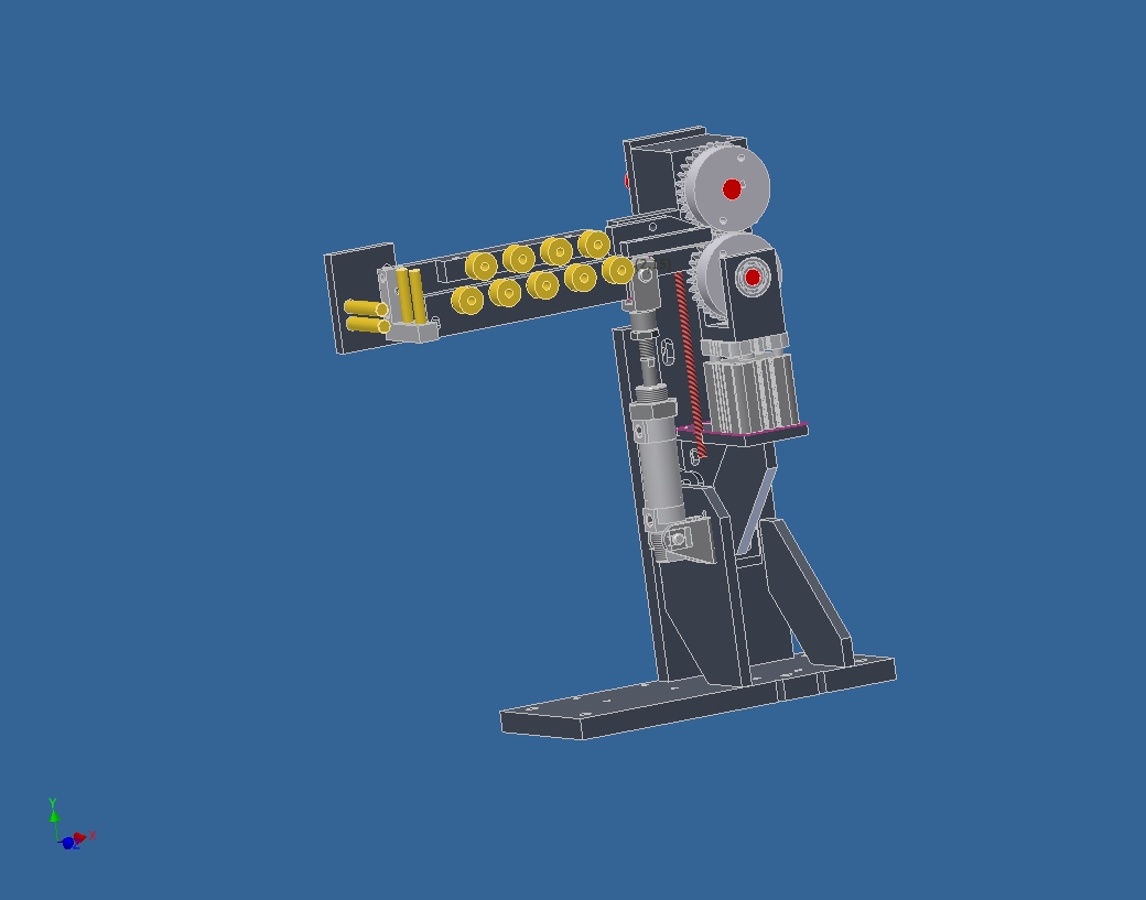

Potrzebuje zbudowac urzadzenie do prostowania drutu 1,3mm ze stali nierdzewnej.
Mam zamiar ustawic w szeregu kilka walcow tak aby drut "przefalowal" przez nie.
nie do konca wiem czy sa jakies zasady doboru ustawien walcow miedzy soba, moze ktos ma jakis pomysl aby to dzialalo lub odesle do jakiejs literatury

5 rolek łożyskowych - 3 stałe w linii , 2 przesuwne.

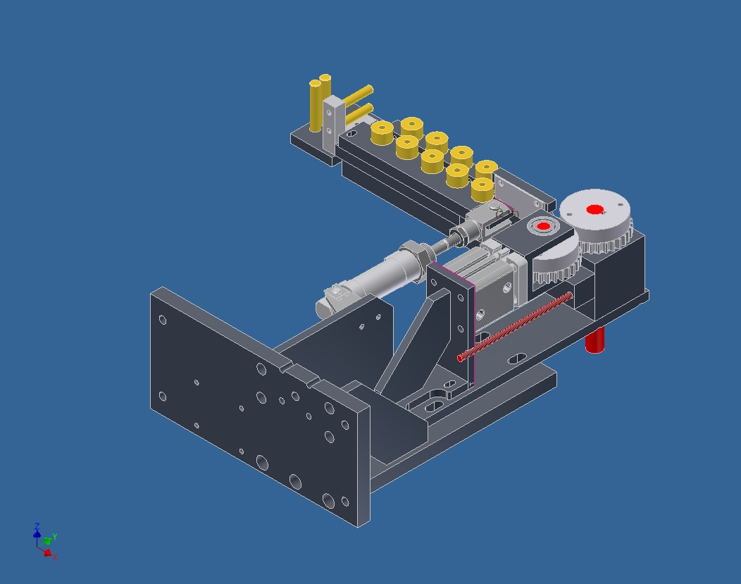

A można i tak:
ObrazekObrazek

dokladnie o czyms takim myslalem tylko czy taki uklad nie bedzie prostowal drutu tylko w jednej osi ??
uklaad bedzie pracowal razem z gietarka drutu wiec chce wykorzystac silnik krokowy do napedu i tu pytanie czy 3Nm bedzie wystarczajacym momentem aby przeciagnac drut przez rolki ??

koło mnie jest firma co tylko prostowaniem drutu sie zajmuje. Mogę obejrzec maszyny ale juz wiem, że takie rolki nie wystarczą. Na końcu linii są 2 rolki (baryłki) z osiami o kilka stopni przesunietymi i to one powoduja własciwe prostowanie. Pewnie metnie wyjaśniłem

W maszynach prostujących drut stosuję się 2 komplety rolek wstępne w układzie poziomym a następnie w pionie najczęściej ciągnące też drut :wink:

Mój moduł był budowany do taśmy 10x1, do drutu faktycznie trzeba dodać układ w poziomie. Napedzany motoreduktorem z falownikiem z potencjometrem.
