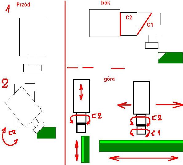

Witam problem wygląda następująco: mam maszynę (set. HHiT530 ) z głowica kontową mniej więcej taką
jak widać cała głowica skład się z dwóch członów C1 iC2 . C1 to ten pierwszy człon a C2 kreci całością . gdy chce frezować np fazkę 45 stopni mogę obrócić C2 o te 45 i jadę ale ruch może odbywać się tylko w wzdłuż osi Y (czyli akurat tej krótszej w mojej maszynie ) a ja bym chciał tak ustawić obie głowice by dało się nimi zrobić taka fazke po osi X i tu zaczynają się schody bo wynikowy kąt w jakim ustawi się głowica będzie zależny od obydwu kątów jakie zadam dla C1 i C2 - problem polega na tym że nie wiem jak obliczyć która głową o ile obrócić żeby wynikowy kąt był taki jaki chce , może samo sterowanie HH potrafi to sobie wyliczyć ale tez nie wiem gdzie musiałbym tego szukać . u nas nawet manualna frezarka ma taka głowice tylko że sterowaną ręcznie tak wiec można poluzować obie głowy i sobie do jakiegoś kątomierza ustawiać metoda prób i błędów . Czy ktoś wie tak to policzyć?

Tu masz DTR frezarki z taką głowicą, jako przykład:
http://www.dobrysklepmetalowy.pl/upload/fvv-125pd_1.pdf
Na stronie 8 masz tabelkę z kątami na jakie trzeba ustawiać osie, żeby uzyskać kąt, który Cię interesuje. Oczywiście kąty możesz ustawić dowolne. Do swojej maszyny też powinieneś mieć DTR.

Post napisał: adam Fx » 09 gru 2010, 21:59
dzięki za szybka odp. :mrgreen: jutro spróbuje sprawdzić chodź na pewno idealnie tych kątów nie otrzymam bo maszyna po obrocie osiada na wieńcu zębatym i ztego powodu może obracać się tylko o stopnie i półstopnie

Post napisał: wieslawbarek » 11 gru 2010, 20:28
Taka głowica pozycjonowana na uzębieniu Huertha jest ustalana o kilka stopni i tu nie masz możlwości regulacji nie robiłem nigdy z taką głowicą ale to może być coś takiego jak głowica Sautera na tokarce po zazębieniu popuszczamy śruby i ustawiamy głowicę a jeżeli masz za każdym obrotem inne ustawienia to głowica nie zazębia prawidłowo .
