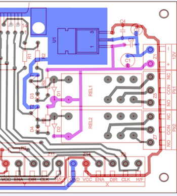

Witam!
Robię sobie płytę główną: http://www.akcesoria.cnc.info.pl/sterow ... _sskmb.htm
Płytkę drukowaną robię sam. Niechcący kupiłem jednak przekaźniki 5v zamiast 12v... Czy mogę poprowadzić do nich więc napięcie po stabilizatorze - 5v zamiast oryginalnych 12v prosto z wejścia? Czy jest jakieś ryzyko?
Załączam fragment płytki. Na róźowo 12v, czerwono 5, masa na niebiesko.
Czy rezystory r8 i r9 mają być inne jeśli dam 5v na przekaźnik?
teraz to 470ohm...
tranzystory bc547
Pozdr, Piotrek

Jeśli masz stabilizator 2A to powinno wytrzymać - przy jednoamperowym może się wszystko grzać. Zresztą - dobrze by było założyć większy radiator tak na wszelki wypadek.

Post napisał: mazaq » 02 gru 2010, 21:08
Stabilizator L7805CV - znalazłem że 1,5A ma.
Generalnie chodzi o to czy to wszystko jedno jak zrobię czy nie.. Bo głównie chodzi o to że nie mam jutro za bardzo czasu przebijać się przez śniegi do sklepu wymienić (o ile wymienią w ogóle...).
A jak z rezystorami? Chyba trzeba dać inne?

Wrzuć kawałek schematu elektrycznego, tego stabilizatora wraz z wartościami rezystorów - to coś więcej będzie można powiedzieć.

Post napisał: mazaq » 09 gru 2010, 11:49
W sumie temat można zamnkąć a nawet usunąć bo wymieniłem przekaźniki w sklepie. Temat był więc trochę bez sensu za co forumowiczów przepraszam i na przyszłość będę się głębiej zastanawiał zaczynając na przyszłość nowy.
