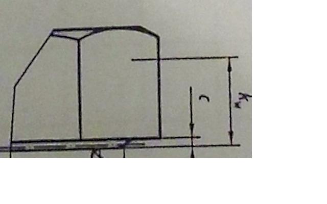

Post napisał: andrzejk » 05 gru 2010, 22:04
Ta nakrętka co narysował limek też nie do końca jest OK. Przy R1 ma być też faza, czyli ma być łuk i faza. Na łbie śruby ma być analogicznie.

Post napisał: limek » 05 gru 2010, 22:18
tam jest faktycznie faza jednak rysuje sie ja w postaci luku, gdyz sciana na ktorej ta faza widnieje nie jest rownolegla do plaszczyzny rzutni, stad ten luk;

Post napisał: andrzejk » 05 gru 2010, 22:28
Kiedys na PKMach Pan doktor powiedział mi, że to co jest u Kurmaza, Dobrzańskiego to mało ważne. Ważne są normy, przed chwilą sprawdziłem co jest w PN. Jest i łuk i faza.

Post napisał: andrzejk » 05 gru 2010, 23:46
Moim celem nie było wypowiadanie komuś niewiedzy, ale zmusiłeś mnie kolego do wysiłku. Nie mam zamiaru dyskredytowac autorów książek, ale jest w nich wiele błędów (było wiele błędów, jak jeszcze studiowałem). Popatrz sobie na zdjęcie z załącznika. Jest to fotka z PN-EN ISO 4032, normy obowiązującej.

Post napisał: limek » 06 gru 2010, 18:24
andrzejku, bardzo sie ciesze, ze Cie zmusilem do wysilku bo inaczej dalej zylbym w bledzie :mrgreen: i bardzo dziekuje za uswiadomienie; jednak nasuwa sie pytanie - do jakiej wielkosci nakretki/lba sruby nalezy uwidaczniac obie linie[faze i luk] na rysunku i ktora wybrac jesli ma byc to jedna? gdyz nawet na Twoim przykladowym rysunku one praktycznie zlewaja sie ze soba, a tworzenie szczegolu dla takiej pierdoly mija sie z celem :???: a doktorki od zapisu konstrukcji lubia sie przyczepic :wink:
