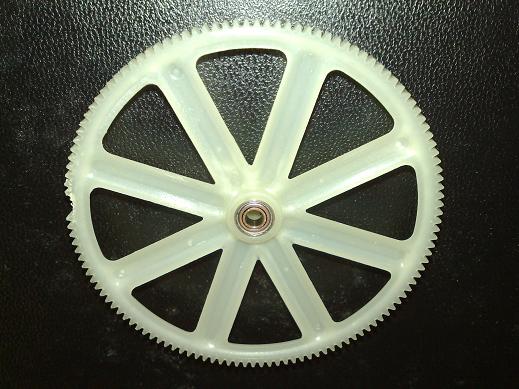

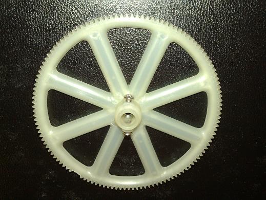

Szukam kogoś kto mógł by dorobić trybik do zdalnie sterowanego helikoptera. Nie mogę dostać tej części zamiennej i jedynym wyjściem jest dorobienie na wzór.
Trybik ma ok 65 mm średnicy. Poniżej jego fotki. Będę wdzięczny za namiary na jakiś warsztat lub osobę mogącą wykonać taki element.

Jeśli było to z Hobbycity to mają tam części zamienne koszt zębatki to ok 3$ + wysyłka + ok 2 tygodnie czekania.
W tej cenie nikt tego nie zrobi.

W ostateczności możesz spróbować naprawić za pomocą żywicy, jak tu
http://www.howtoalmanac.com/Scott/HowTo ... gSound.htm
należałoby tylko wyciąć w uszkodzonym miejscu jaskółczy ogon i zszorstkować powierzchnię aby się żywica lepiej trzymała (podobnie jak na tym rysunku ząb po prawej stronie od A)
zrobić w tym miejscu "szalunek" do żywicy ściskając to miejsce w kole między dwoma deseczkami, zalać, a po stwardnieniu wypiłować nowe zęby.
