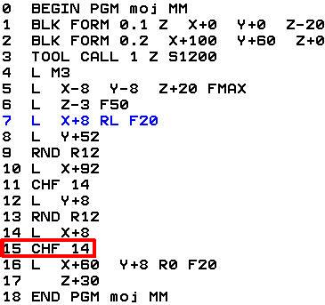

Post napisał: grze » 21 lis 2010, 10:57
dlaczego nie mogę wykonać fazki? śr. freza fi 40 mm

Post napisał: MECO » 21 lis 2010, 14:28
problem tkwi w bloku 16 , zle zakończony jest kontur.

Post napisał: marchru » 26 lis 2010, 11:03
a jak powinien wyglądać kształt?
musisz zadać innego Y-ka,
zmniejszyłem fazę, włączyłem korekcje i poszło.

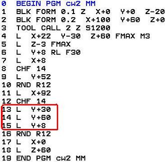

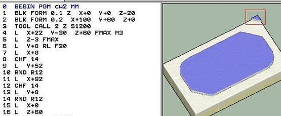

Post napisał: grze » 27 lis 2010, 14:44
kolejny przykład
chcę się pozbyć narożnika, wiem że wystarczy zmienić średnicę, ale że ćwiczę więc chciałbym wycofać freza w to miejsce.
Na zdjęciu nr 1 próbowałem coś zrobić ale nie wychodzi

Post napisał: MECO » 27 lis 2010, 15:27
Proponuje przesunąc punkty bazowe XiY najlepiej cyklem 7 o tyle ile zostaje tej resztki.Problem zniknie(te dodatkowe bloki wykasować). Pozdro.

Post napisał: MECO » 27 lis 2010, 20:45
Nie posiadam na kompie symulatora wiec niemoge wrzucic jak to wygląda , tak więc na klawiaturze wybierasz CYCL DEF nastepnie na dole monitora WSPOLRZ.PRZELICZ. i CYCL7(zdaje sie ze jest to 3 od lewej),lub na skróty CYCL DEF i GOTO 7.W cyklu określasz o ile chcesz przesunac swoje punkty zerowe. Daj dla XiY po +7 i zobacz test.M02 i M30 odwołuje wszelkie przesuniecia i rotacje programowalne.A CYKL7 wstaw po TOOL CALL.
grze
Post napisał: grze » 28 lis 2010, 11:37
to nie o to chodzi, przesunęło cały układ współrzędnych i zmienił się kształt...
chodzi o dopisanie ruchu powrotnego /współrzędnych/ na pewnym etapie programu tak mi się wydaje : )

Post napisał: MECO » 28 lis 2010, 12:28
Przesuniecie punków zerowych nie powoduje zmiany ksztaltu.To tylko pozostaje opisac dodatkowe bloki dla tej resztki,bo z korekcją RLiRR raczej niemożliwe jest wykonanie takich nawrotów.Tylko przy RO można sobie pozwolic na takie ruchy. Życze miłej zabawy.POZDRO.
