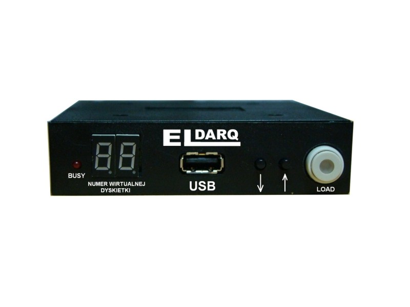

Przyszedł taki czas że dyskietki wymierają i chciałbym w maszynie zastosować jakiś zamiennik
Udało mi się wypatrzeć w sieci moduł ale niestety kosztuje 700pln
http://allegro.pl/adapter-fdd-usb-pendr ... 53320.html
Co jest zdecydowanie za drogie poszukując natknąłem się na inny projekt dużo tańszy
http://lotharek.pl/null/product/info/3
A tu strona domowa
http://hxc2001.free.fr/floppy_drive_emu ... pyemulator
Mam pytanie czy ktoś już takiego czegoś używał bo alternatywa wydaje się kusząca
i co koledzy myślą o takim zamienniku :?:

Kurcze no tak to jest to czego szukałem tylko czy to się do gada z maszynką bo jest tam zwykła stacja dyskietek a maszynka jest z lat 70-80-tych :?:
I ceny są ciekawe u tego sprzedającego bo ma te urządzenia po 350 i 500pln
namemartin
Posty: 731
Post napisał: namemartin » 19 lis 2010, 22:42
Zapytaj wprost czy się różnią, ale emulator to emulator. Opis w zasadzie się nie różni niczym. "Odbiorniki" tylko różne.
Wyższa cena może być tylko "chwytem" marketingowym.

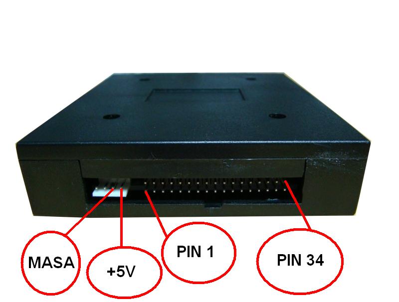

Trzeba się zastanowić nad jedną sprawą. Chodzi o prędkość transmisji - czy przypadkiem nie jest zbyt duża, jeśli chodzi o starsze typy maszyn. Jeśli chodzi o stare napędy FDD, które współpracują z pecetem to ok - wyżej wymienione urządzenie może spełnić wymagania. Jeśli np. w maszynie jest sterownik NUM, TRIA, lub jakikolwiek inny, który współpracuje z napędem fdd firmy TEAC - to istnieje spory problem. Trzeba wiedzieć czy w\w urządzenie ma możliwość ustawienia jako napęd A lub B. Bo np. w starszych cnc Rover, są dwa napędy fdd i trzeba mieć możliwość rozróżniania czy to jest A czy B, czyli nóżki 10 i 12 złącza 34 pinowego. Poza tym trzeba wiedzieć co jest na nóżkach 34, a musi się tam znaleźć sygnał gotowości i co jest na nóżce 2 ,a powinien być sygnał DC.

na wstępie chciałbym rozwiać wątpliwości dotyczące ceny.
500zł ma związek z FV (nie mogłem formalnie tego zaksięgować i musiałem prosić kogoś o papier) ale to już przeszłość.
Na tą chwilę cena z rachunkiem nie przekroczy 400zł.
Odnośnie sygnałów na złączu 34 pin, standardowo można operować zworkologią na nóżkach 10, 12, 14 i 16. W niektórych przypadkach trzeba przepiąć wzajemnie sygnały między 34 i 2.
Poza tym w "starszych" maszynach trzeba zastosować rezystory podciągające I/O, ponieważ sterownik nie widzi emulatora, gdzie mimo wszystko bez problemu pracuje standardowy flop np. ALPS DF-354.
W ofercie posiadam również emulatory 720kB (cena 500zł).
Chętnie odpowiem na wszelkie pytania.
Pozdrawiam,
Darek
