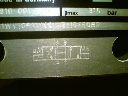

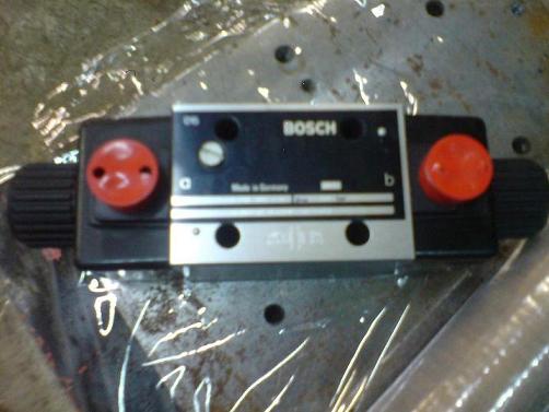

witam mam kilka takich rozdzielaczy lecz nie wiem do czego się je stosuje może ktoś ma jakąś wiedzę na temat rozdzielaczy

Wygląda jak hydrauliczny, stosuję się wiec do hydrauliki :) najlepiej jakbyś podał symbol

Jak nie ma symbolu to zrób większe foto tego "graweru" miedzy dwoma dolnymi otworami, ten symbol powie prawie wszystko.

ObrazekObrazek wstawiam fotke graweru może coś to p[omoże w identyfikacji :mrgreen:

Wg mnie to symbole stosowane w hydraulice i pneumatyce. Spróbuj rozwikłać wg tego http://www.hip.agh.edu.pl/page/index.ph ... ew=1#tab01
ten symbol jest pod punktem 5
http://www.tu-chemnitz.de/mb/WerkzMasch ... ch_pol.pdf

To jest rozdzielacz hydrauliczny czterodrogowy trójpołożeniowy otwarty (chyba) w położeniu środkowym. Sterowanie elektryczne (cewki), sprężyny utrzymują położenie środkowe i powrót.

moje pytanie dodatkowe jest takie czy stosuje się takie rozdzielacze do dziś i do czego na pewno nie jest to prosty układ i do czegoś musi pasować bo tylna strona nie jest zakończona gwintem lecz oringiem więc musi pracować z czymś przystosowanym do tego rozdzielacza chciałbym sprzedać te rozdzielacze bo są nówki ale czy to nie są jakież przeżytki??????????

Takie roździelacze przykręca sie do płyty która ma też otwory pokrywające się z roździelaczowymi. Czy ktoś to kupi ? Jeśli będzie mu potrzebne to kupi, a jak wystawisz fakturę to prawie napewno sprzedarz :mrgreen:
Przeżytek czy nie to może sie komuś taki popsuł w starej maszynie.
