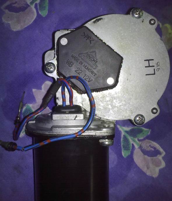

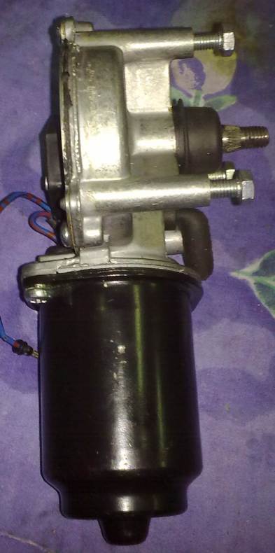

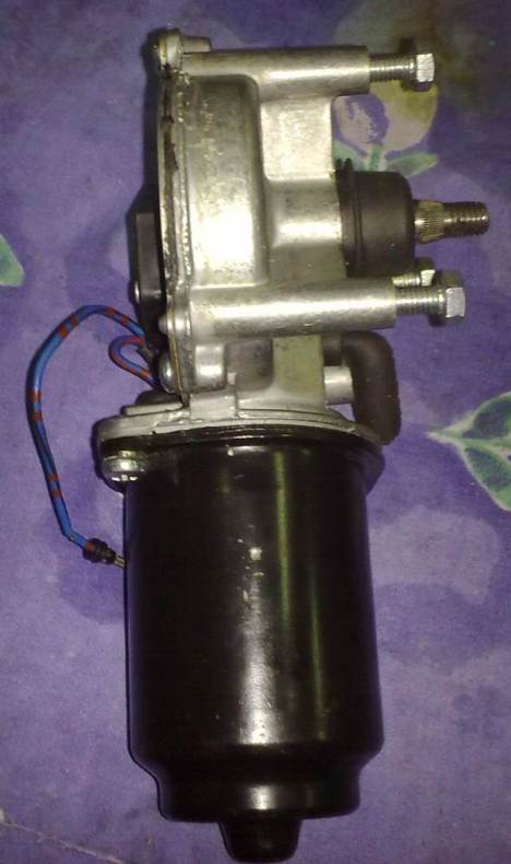

Potrzebuje regulować obroty silnika od wycieraczek . Silnik będzie obracał śruba trapezowa przez dodatkowa przekładnię . Chciałbym żeby regulacja miała jak największy zakres . Wytypowałem kilka regulatorów , czy nadają się do takiego silnika ?
http://allegro.pl/regulator-obrotow-sil ... 58172.html
http://allegro.pl/regulator-sterownik-o ... 81175.html
http://allegro.pl/regulator-sterownik-o ... 81523.html
http://allegro.pl/regulator-sterownik-o ... 40830.html
Czym to zasilić ? Kolega próbował ten silniczek na akumulatorze i było ok ale na prostowniku do ładowania już nie miał "sily" . Urządzenie ma być przenośne i choć nie będzie lekkie to dodatkowo akumulator raczej nie wchodzi w grę . Zasilacz by miał być na 220 v , tylko ile amper ?

To typowe regulatory PWM na scalaczku 555 i chodzi to w miarę ale bez stabilizacji obrotów tzn obroty będą siadać pod obciążeniem. Musisz jeszcze do tego mieć źródło napięcia stałego tak na oko przynajmniej 6 A

Mi właśnie zależy żeby obroty były w miarę stale wg nastawy . Silnik będzie napędzał posuw wytaczarki i fajnie by było żeby to nie zwalniało pod obciążeniem . Co innego proponujesz ? Szukam czegoś gotowego .

Dla zapewnienia stabilniejszych obrotów warto zastosować regulator i prostownik
z nadmiarem mocy.Idealnym rozwiązaniem byłaby korekcja napięcia wyjściowego regulatora zależna od poboru prądu przez silnik.(regulacja taka była stosowana w magnetofonach kasetowych)

stałe obroty to i musi być sprzężenie zwrotne.
Rozwiązanie jakie proponuje kolega senior jest dobre i skuteczne.
nie jestem pewien czy ten układ tego nie spełnia ( patrz załącznik )
Znalazłem to kiedyś na stronie conrad-a , złożyłem u uruchomiłem maszynę na tym.

Inna kombinacja (choć kolegi misterbit jest b. interesująca) zapożyczona z modelarstwa:
Jeśli obroty mają być w jednym kierunku to może sterownik silnika szczotkowego? Można dobrać odpowiedni dla obciążenia(A), np:
http://www.max24.pl/turnigy-regulator-2 ... 45544.html
http://www.helipad.pl/szczotkowe-k102-0-3-default.html
jeśli w dwóch kierunkach to stosujemy regulator dwukierunkowy np:
http://www.rcskorpion.pl/product_info.p ... ts_id=5015
Jako, że do zadawania obrotów regulatorowi w modelach sygnał sterujący pochodzi z odbiornika, tu potrzebny byłby taki "nadajnik" http://allegro.pl/super-tester-serw-ser ... 86018.html lub http://www.sklep.modelarnia.pl/index.php?p2146
Zasilanie "nadajnik" dostaje z obsługiwanego regulatora (z BEC-a) - nie potrzeba dodatkowego źródła, wystarczy podpiąć wtyczkę 3pinową (polaryzacja!)i gotowe.
