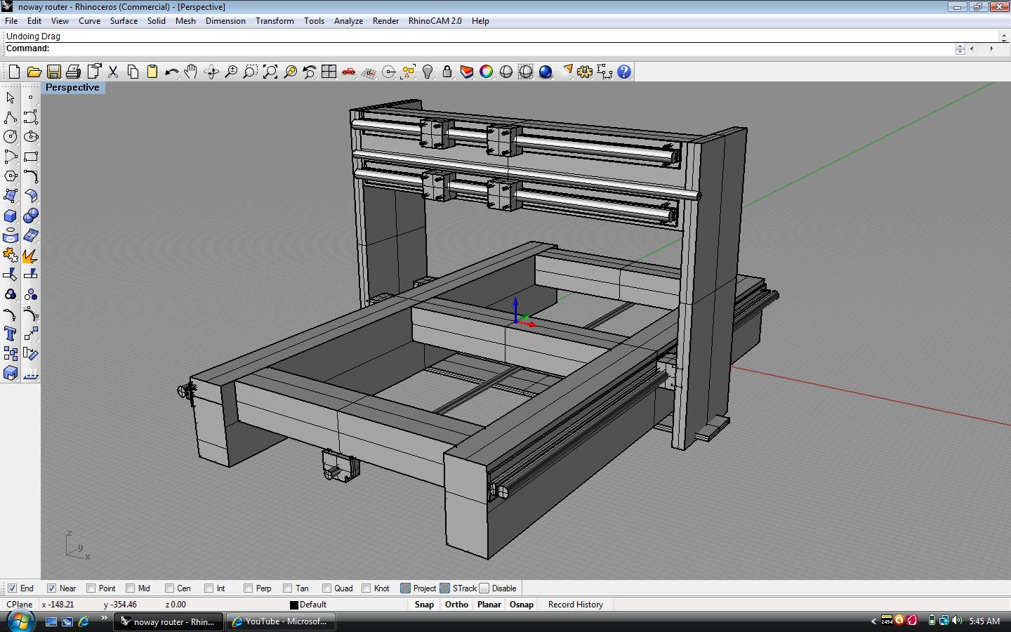

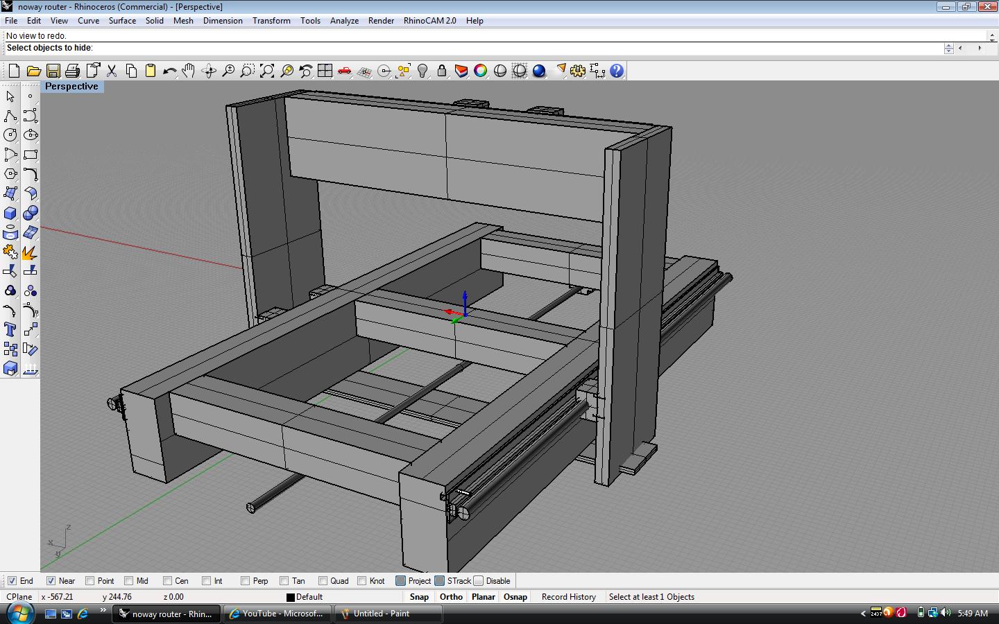

Proszę o jakieś podpowiedzi co zmienic w konstrukcji aby byla bardziej stabilna
tez ważne jest dla mnie aby os Z nie poddawala się w czasie pracy

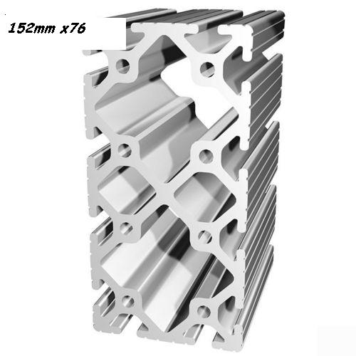

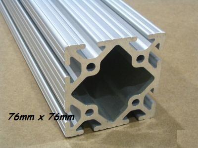

Panowie rama jest zbudowana z profili aluminiowych
wymiary
76mm x mm76 x 3 szt
152mm x 76mm x 3 szt
stol
38mm x 114mm

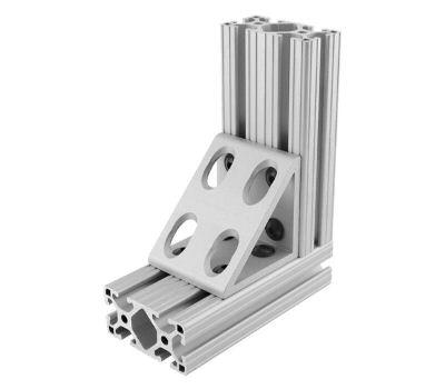

wszystko jest skręcane takimi kątownikami
boki Z osi sa 25mm aluminium
550mm x 200mm x 25mm

Jeśli konstrukcja ma być sztywna, to brama nieruchoma.

ja bym jeden wałek dał na górze a nie jeden nad drugim.

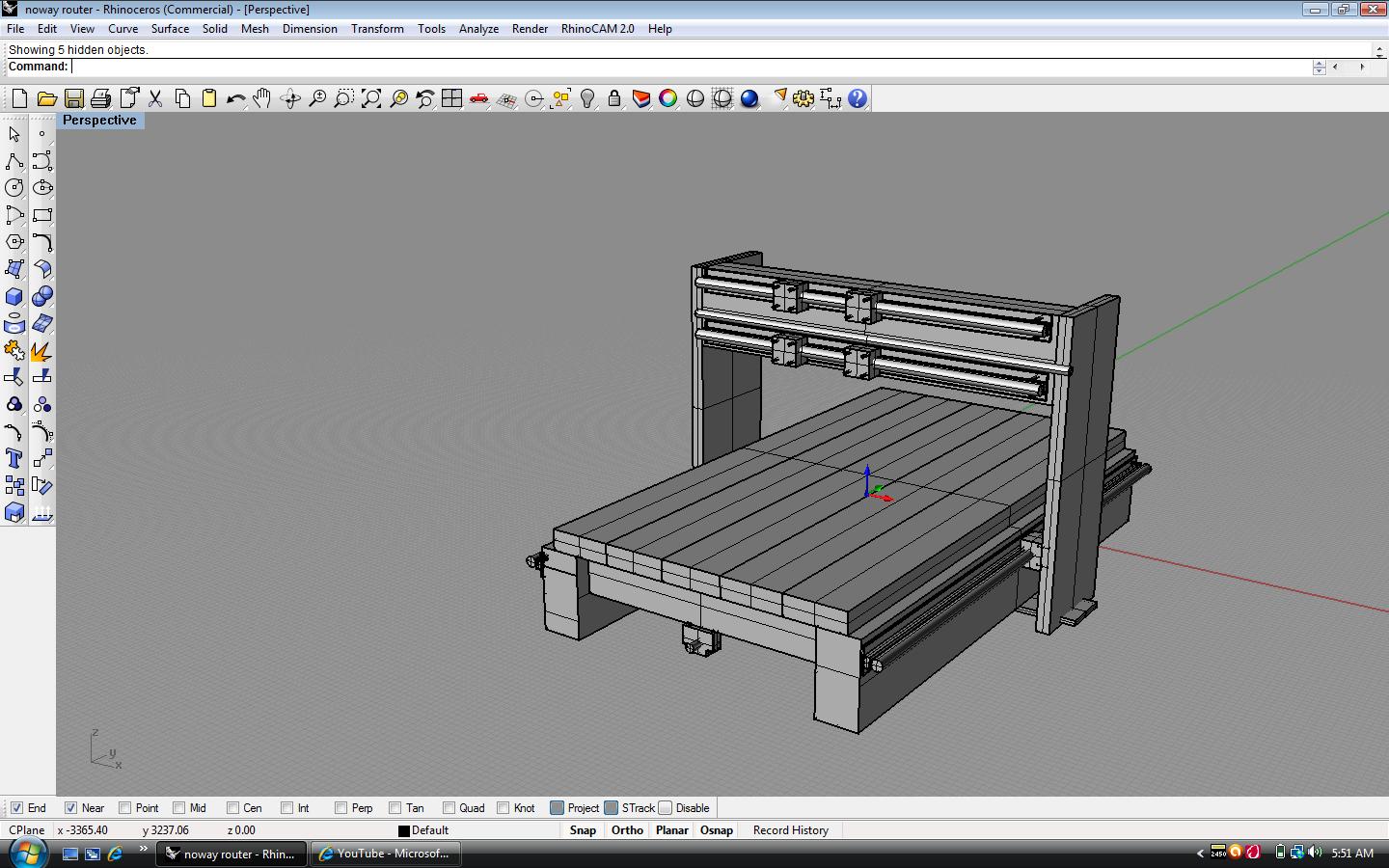

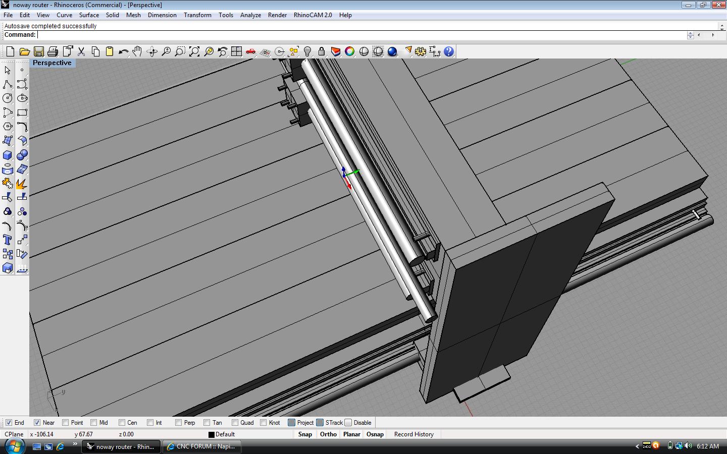

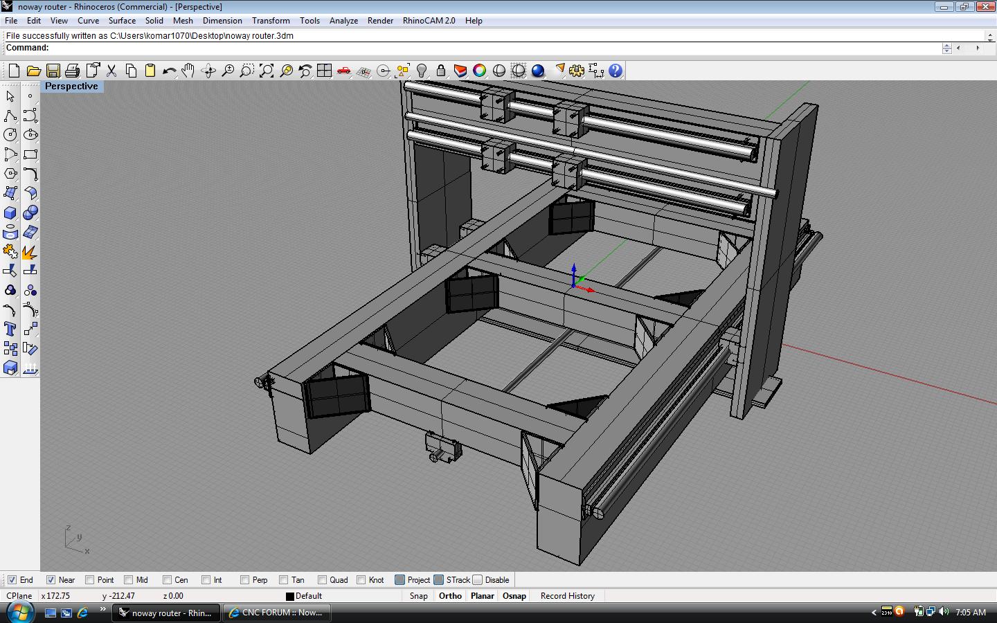

wlasnie dokonałem zmian jeżeli ktos by byl na tyle pomocny bardzo proszę o rady
liczę na nasza elitę tyle nam młodym pomagają byc moze i teraz jakies pomoc z waszej strony
zmiany dokonane

Nie będzie się kolebać w Y ?

Bo czy będzie mieć jednakową sztywność w X i Y ? Żeby nie ładować za dużo stali. A wiotka w Y może skutkować przekoszeniem bramy.

Oprócz tych kątowników skręca się jeszcze śrubami wiercą w jednym profilu otwór do do kręcenia kluczem a w drugim gwintuje(lub używa śrub samo-gwintujących) w tych okrągłych otworach z przekroju profilu się na taką głębokość aby śruba weszła w rowek.

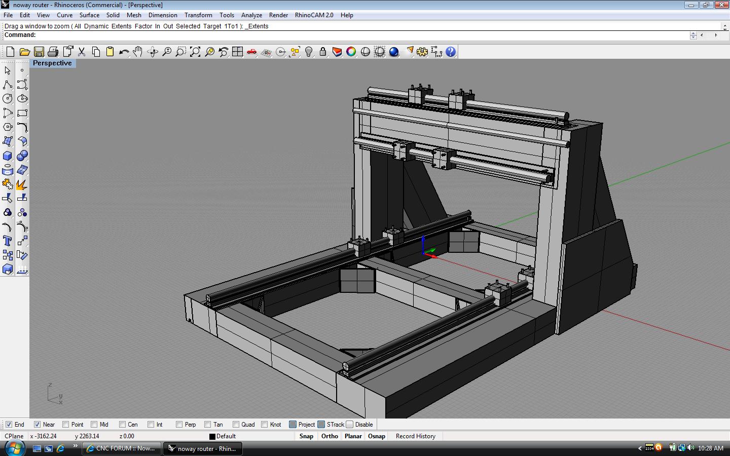

zaraz pokaze zmiany

ma te sruby bede to robil jest z tym troche bawienia ale zawsze lepiej
