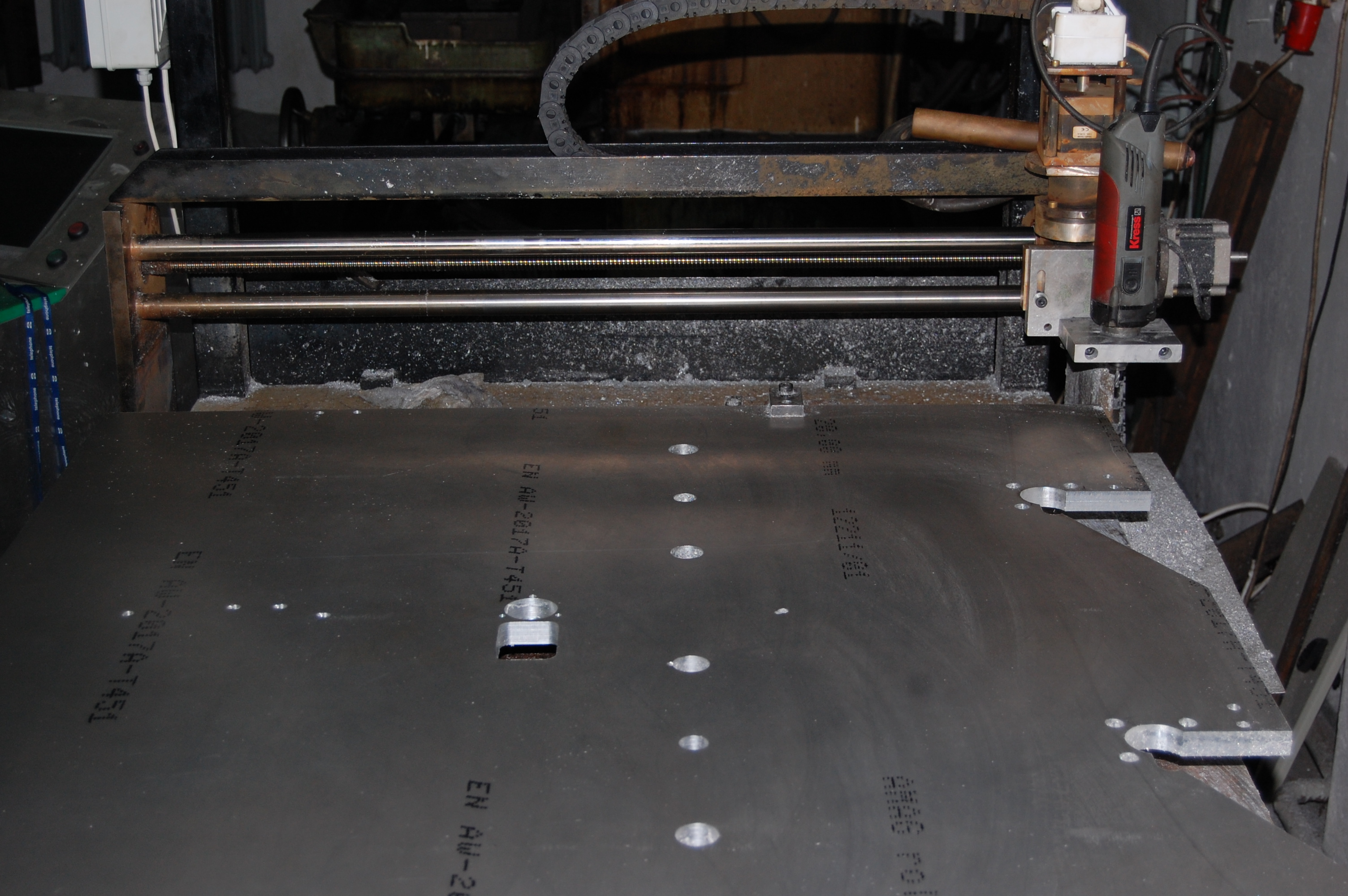

witam
mam pytanie do tych co już coś zbudowali w przeciwieństwie do mnie, czy ktoś może budował ploter w/g projektu z ww strony,
generalnie go zakupiłem ale potrzebuje ewentualnych uwag co do tej konstrukcji,
w zamyśle ma służyć jako frezarka do drewna PCW i metalu, oraz wypalarka plazmowa, pozostaje pytanie na które nie znam odpowiedzi jak ma się sztywność konstrukcji do wymienionych zastosowań,
nie jest dla mnie problemem usztywnienie jej do poziomu obłędu , ale właśnie nie chciałbym przesadzić a jednocześnie zbudować coś co przyniesie mi jedynie satysfakcje i wydatki, zakładam w tym momencie że elektronikę i wszelakie inne części kupuje w/g projektu
proszę o uwagi bardziej doświadczonych kolegów

Jak coś jest do wszystkiego to jest do niczego. Ta zasada również tutaj się sprawdzi. Jako ploter do tworzyw sztucznych i drewna się nada, jak precyzyjnie wykonasz to może coś pograwerujesz. O frezowaniu stali możesz zapomnieć, co najwyżej poskrobiesz ją frezem.
Budowanie frezarki i wypalarki na jednej konstrukcji raczej nie ma sensu, wiem bo sam to przerabiałem.

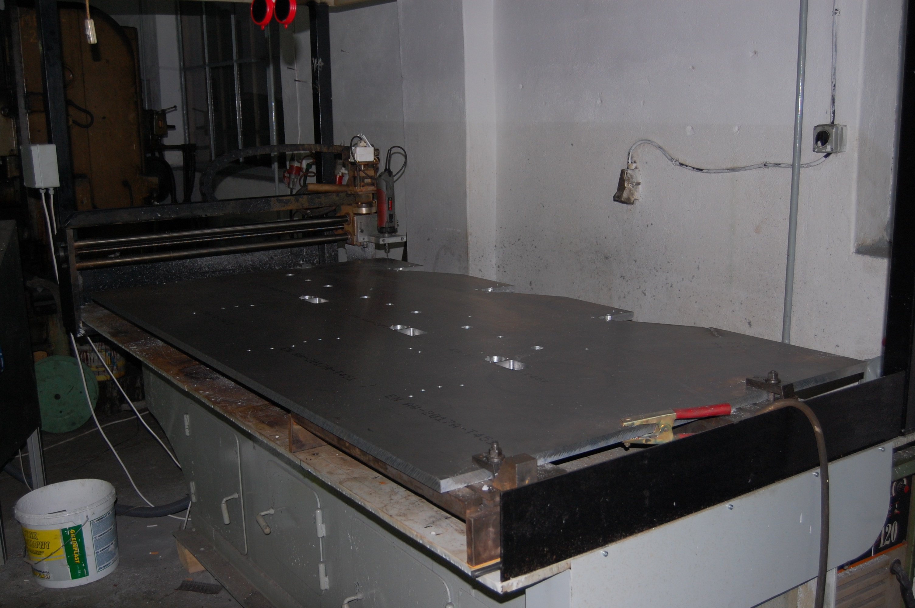

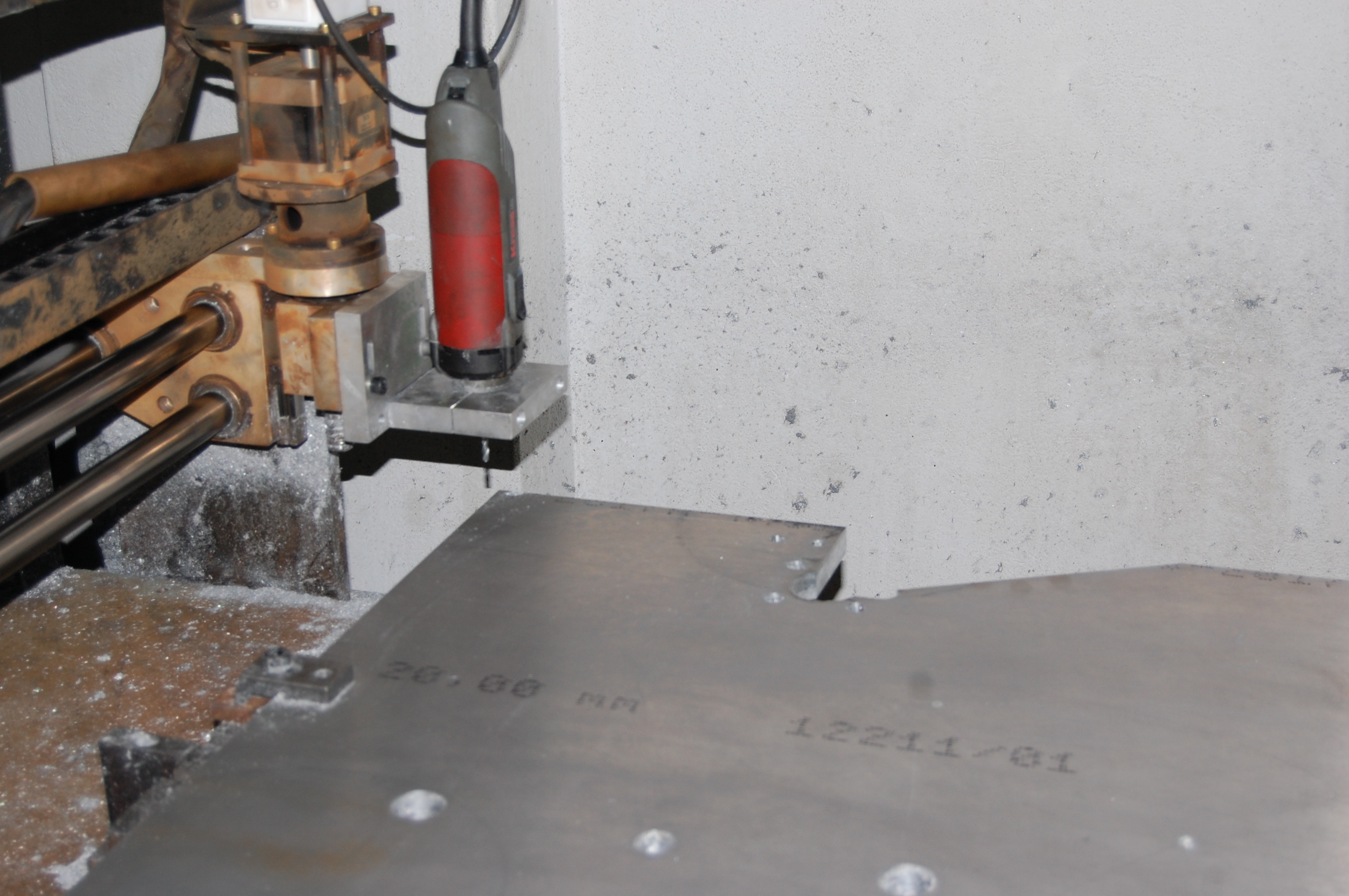

gaspar pisze:Budowanie frezarki i wypalarki na jednej konstrukcji raczej nie ma sensu, wiem bo sam to przerabiałem.
A z tę tezą to się absolutnie nie zgadzam :)

kamar, - zdjecia same za siebie mówia że 2w1 to niewypał.a zreszta to co pokazujesz co ma wspólnego z plzm ?? poza okopconymi elementami :)

KAJOS pisze:kamar, - zdjecia same za siebie mówia że 2w1 to niewypał.a zreszta to co pokazujesz co ma wspólnego z plzm ?? poza okopconymi elementami :)
No , poza widocznym palnikiem wyjętym przed frezowaniem, to NIC !!

- czyli nie jest to nic innego jak ploterek frezujacy z chwilowo zamontowanym palnikikeim.A w poście mowa o uniwersalnym ploterku , a ten nie ma nic wspólmnego z wypalarka :mrgreen:

Stan prowadnic i całej mechaniki, a także wszechobecny pył na Twojej maszynie tylko potwierdza mnie w tym przekonaniu. Konstrukcja frezarko-wypalarki to zły pomysł. To są dwie różne maszyny, dwa środowiska pracy (do tego odpowiednio przygotowane pomieszczenia). Sam projektowałem taką maszynę (w moim albumie są projekty) i dałem sobie spokój, albo jedno albo drugie.

Wolno Ci mieć własne zdanie.
Dla mnie jest niezastąpiona.
