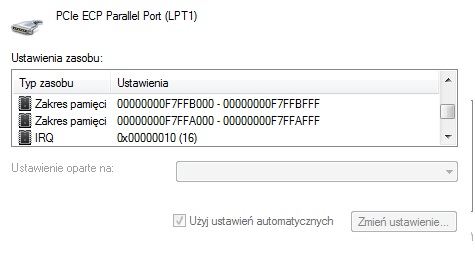

Testuje w laptopie ExpressCard wersje lpt +2*com sprzetowy. Mam problem, jaki adres lpt wpisac w machu ?. Przez COM z cSMIO LPT komunikuje sie. Ale lpt jeszcze nie udalo mi sie ozywic
Moze ktos doradzi wstawilem obrazy

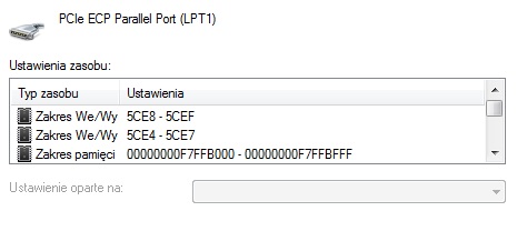

If you are using one or more PCI add-on parallel port cards, then you will need to determine the address to which each responds...
... The first number in the first IO range line is the address to use.
czyli: 5CE8

wpisywalem
0x5ce8
0x5ce4
nie chce ozyc jakies inne sugestie?

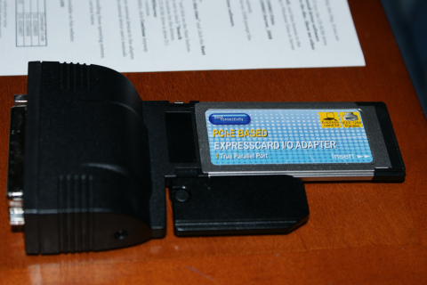

karta Moschip MCS9901 2 serial RS232 + Parallel True Ports
Pisze ze kompatybilna z IEEE1284
ma obslugiwac SPP, PS2, EPP, ECP
i transmisja do 1,5 MBps

Ja mam kartę ExpressCard na układzie MOSCHIP MCS9901. Pisze, że jest zgodny z SPP/PS2/EPP/ECP. Chodzi z pod XP z Mach 3. We właściwościach karty można ustawić kilka "ptaszków, które wpływają na pracę karty. Sprawdzę wieczorem jakie opcje mam wybrane.

Driver do karty: http://www.drivers-download.com/en/down ... php?id=189.
Karta z allegro (cena ok 130).
