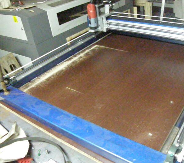

Witam Wszystkich
Co sądzicie drodzy koledzy o tym ploterze http://allegro.pl/abc-max-ploter-frezuj ... 98234.html ? Zastanawiam się nad kupnem czegoś takiego lub podobnego. Miałby służyć do frezowania mdf-u i wykonywania elementów meblarskich - w sumie bez dużych obciążeń. Tylko jakoś tak mi tak ta konstrukcja słabiutko wygląda... Może ktoś z Was widział to urządzenie pracujące lub takowe posiada i mógłby coś doradzić. Z góry dziękuję.

zastanawiający jest rozstaw łożysk (zwykłych) na osi "z" i do tego jeszcze na aluminiowych kątownikach. Ten długi pasek z przodu... hmmm

przeszukaj dobrze forum bo gdzieś już był podobny temat o tych ploterach, powiem Ci tyle że za tą cenę (nie licząc robocizny) samemu można dużo lepszy sprzęt zbudować a tu chłop widać ciął koszta jak się tylko dało

Ta konstrukcja to sie nadaje ale do malowania na mdf-ie jeżeli Cię to zadowala to kupuj :wink: Tyle że jak sprzedajacy z 10k PLN spuści :)

Biorac pod uwage cene mozna to traktowac wylacznie jak zart ;)

Panowie - jak zwykle trzeba wziąć pod uwagę kontekst jej zastosowania.
Moim zdaniem do frezowania MDF, w sensie zabawy w modelarza-majsterkowicza - będzie OK. W sensie np. frezowania frontów drzwiczek - zdecydowanie za słaby. Zwróćcie uwagę na konstrukcję: jest dość delikatna - jak na ploter frezujący. Do tego brak osłon nie wróży długiej pracy bez dodatkowych ingerencji w czasie jej wykonywania. Bardziej widziałby go w zastosowaniach do cienkich materiałów, niż do grubych. Do krótkich prac, niż do pracy ciągłej. Więc to, jak pozycjonuje go producent ma sens - zastosowania modelarskie, nie koniecznie w sensie "zabawek", ale np. dla pracowni projektowych będzie, moim zdaniem, w sam raz.
Producent tej maszyny jest na naszym forum. Myślę, że można go zapytać.

tez wykonałem podobną, na paskach, przy podobnych parametrach jest o niebo szybsza, jak dokoncze to powędruje na alledrogo

Ploter GIGA za 48 800zł i brama porusza się na rolkach, za tą cene spodziewałbym się czegoś więcej.

Tyle, że autor wątku powołuje się na maszynę ABC-MAX za około 17000 zł.
