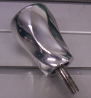

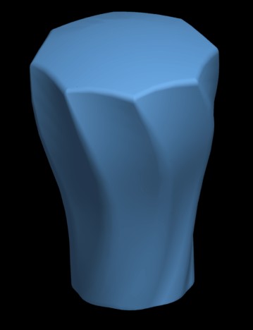

Załączam programy do wykonania gałeczki na kierownice. Gałka wykonana z użyciem osi obrotowej zamiast osi X. Obróbka zgrubna frezem fi6 i wykańczająca kuleczką fi6. Program tylko do wykonania części owodowej (promień górnej kopułki wraz z ewentualną grawerką do własnego wykonania).
Przygotówka to wałek o średnicy 50 mm i długości 70 mm (bez części na chwyt)
Załączam również model IGS z rozwinięciem po średnicy 50mm
