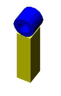

Panowie poratujcie jak zrobić ścieg spoiny pachwinowej między elementami, które nie są profilami, nie są powiązane wzmocnieniem i nie przecinają sie pod kątem 90° w konstukcji spawanej w solidzie. Np między tuleją a bryłą. Próbowalem wszystkiego :sad: Czy to jest do wykonania??
spoina pachwinowa.JPG (6.71 KiB) Przejrzano 7523 razy

tak jest to wykonalne tylko musisz to bryłe odpowiedio przyciac do walca

dzienks juz doszedlem do tego wiem ze najprosciej da sie to zrobic tworzac zlozenie z walca i szecianu ( faktem jest ze musza do siebie przylegac ) i wprowadzenie spoiny przez wybranie "wstaw" , "operacja złożenia", "ścieg spoiny" i wybieramy odpowiadajacom nam spoine :) mam nadzieje ze sie przyda.
