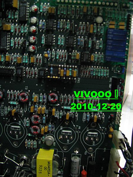

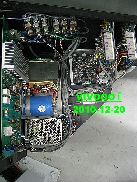

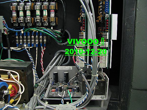

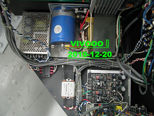

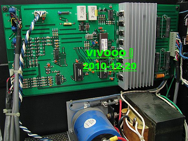

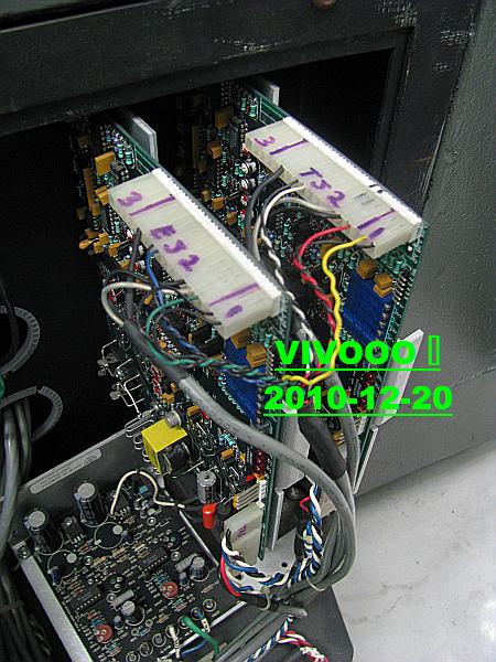

Post napisał: vivooo » 20 gru 2010, 20:22
Witam ponownie...........
Nie miałem czasu wcześniej ale może ktoś coś podpowie.....
Załączyłem fotki sterowania przedmiotowego napędu...... :)
Moze ktoś spotkał się z podobnym i coś podpowie...... :)
Pozdrawiam.

Post napisał: Andrzej 40 » 20 gru 2010, 22:27
Układy nie wyglądają na popalone, czy nie załączył ktoś tego na 230V? Jest sporo bezpieczników i pewnie któryś "wyleciał". Należałoby od tego zacząć i potem sprawdzić obwody z nim związane. Przydałaby się informacja w jakich warunkach nastąpiło uszkodzenie. Proponuję zaprosić elektronika do lokalizacji uszkodzenia.
Poza tym zastosować transformator 230/110V o mocy ok. 1kW przy podanych parametrach silników.

Post napisał: vivooo » 21 gru 2010, 09:03
Ale sterowanie działa i wszystko śmiga...... :)
w tym sterowaniu są dwie osie i obie działają...
z tym, że jedna z osi źle interpretuje napięcia z potencjometru a mianowicie jak napęd powinien stać przy napięciu sterowania 2,5V to jedzie w jedną stronę a jak dojdzie do 2,75 to sie zatrzymuje po przekroczeniu 2,80V znów jedzie w tym samym kierunku.... Powinno być tak że od np w LEWO 0-->2,5V<--5V w PRAWO.
Nie wiem kto to podłączał bo to ze Stanów przyjechało i spadło na mnie w stanie takim jakim jest....
Znalazłem do tego napędu DTRkę ale tutaj widzę że jest to wykonane w jakiejś innej aplikacji i nie wiem czy autodiagnostyka coś wykaże.... są tam diody na płycie od błędów ale nie palą sie więc zgodnie z DTR sterowanie jest ok tylko gdzieś wczesneij coś jest zwalone przy zadawaniu sterowania..... a przekaźniki które tam widać powinny rozłączyć sterowanie albo zasilanie na silniki przy 2,5V
qrde z TV to by nie było problema a tych aplikacji nie znam i nie wiem czy mogę sobie tu coś oscyloskopem wydedukować czy czytnik kodów do tego podpiąć alibo coś.... hehhhh
Dopiero wchodzę w ten świat magii sterowań a nie chcę nic uwalić do reszty bo by mnie chyba powiesili na najbliższym drzewie... :)
aha Pierwsze padło ze potencjometr jest uwalony ale przepiąłem osie między sobą i nic się nie zmieniło więc potencjometry są ok... (druga oś pracuje poprawnie).
Cóż w tej chwili doktoryzuję się nad DTR-ką może coś z tego wywnioskuję ale cienko może być...
aha, na ostatnim zdjęciu IMG_6555.JPG wtyczka w lewym górnym rogu to tam podpięte jest sterowanie potencjometrów.

Post napisał: Andrzej 40 » 21 gru 2010, 17:00
Jak jeden działa, to można porównać oba kanały.
Zacząć od ślizgacza potencjometru, sprawdzić gdzie i przez co wchodzi na układ scalony (pracujący prawdopodobnie jako wzmacniacz, wtórnik lub przetwornik U/f, dane scalonego np. EleNota ) i porównać na scalonym zmiany napięć wejściowego i wyjściowego (ewent. częstotliwości) na obu kanałach. Potem napięcia sterujące tranzystory końcowe - to chyba te na radiatorze. Oscyloskop wskazany, bo nie wykluczone sterowanie impulsowe.
