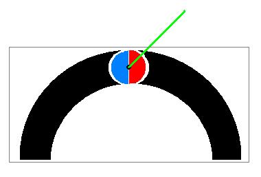

nie mogę pojąć jak działa chwytak magnetyczny ze zdejmowanym polem
tzn jest chwytak i ma sobie rączkę
przekręcamy rączkę i cud: chwytak stoi w miejscu ,
odkręcamy raczkę i chwytak luzem
?? :shock:
podpowiecie ?
potrzebuję zrobić bo dobrać z chwytaków które są na rynku nie mogę - nie pasują
potrzebuję zrobić taki "pozycjoner" za pomocą którego na chwilę ale i dosyć mocno przytwierdzę w jednym miejscu element poruszający się na prowadnicy liniowej
kombinuję od tygodnia i wpadłem na pomysł z magnesami ... ale jest problem jak go w miarę prosto oderwać od podłoża

Coś takiego.
Obrotowy magnes między magnetowodami (nabiegunnikami), które kończą się w stopie chwytaka. Kiedy dźwignię przestawimy w lewo o 90 st. wówczas pole zamknie się wewnątrz nabiegunników i uchwyt puści.

ok zrozumiałem ale
czy kształt nabiegunników ma znaczenie ?
prawie wszystkie chwytaki są o przekroju kwadratowym lub prostokątnym
rozumiem że kształt samego magnesu nie musi być kołowy ?
łatwiej mi będzie zbudować na płytkowym :) nie da się wiercić w neodymie

Kształt nabiegunników niema zasadniczego znaczenia ale ma wpływ na wielkość chwytanych elementów. Jeśli elementy mają być drobne, wówczas trzeba zrobić więcej "wycinków" ustawionych w stopie naprzemiennie, ważne jest by nie były zbyt blisko siebie.
Magnes płytkowy teoretycznie może być ale trzeba wykombinować system jego przesuwu, bo obracać się nie da. Oczywiście zespół kilku mniejszych magnesów też jest dopuszczalny. Magnetowody nie muszą być z blach transformatorowych wystarczy blok stali niskowęglowej czy nawet odlew.

Mała uwaga konstrukcyjna - szczelina między magnesem a nabiegunnikami powinna być bardzo mała, najlepiej zerowa :mrgreen: .

zbudowałem ustrojstwo ale siła działania była zbyt mała :(
jednym słowem bez parku maszynowego nie da się tego dobrze zrobić
niestety potrzebna jest frezarka
musze przyspieszyć budowe takowej
