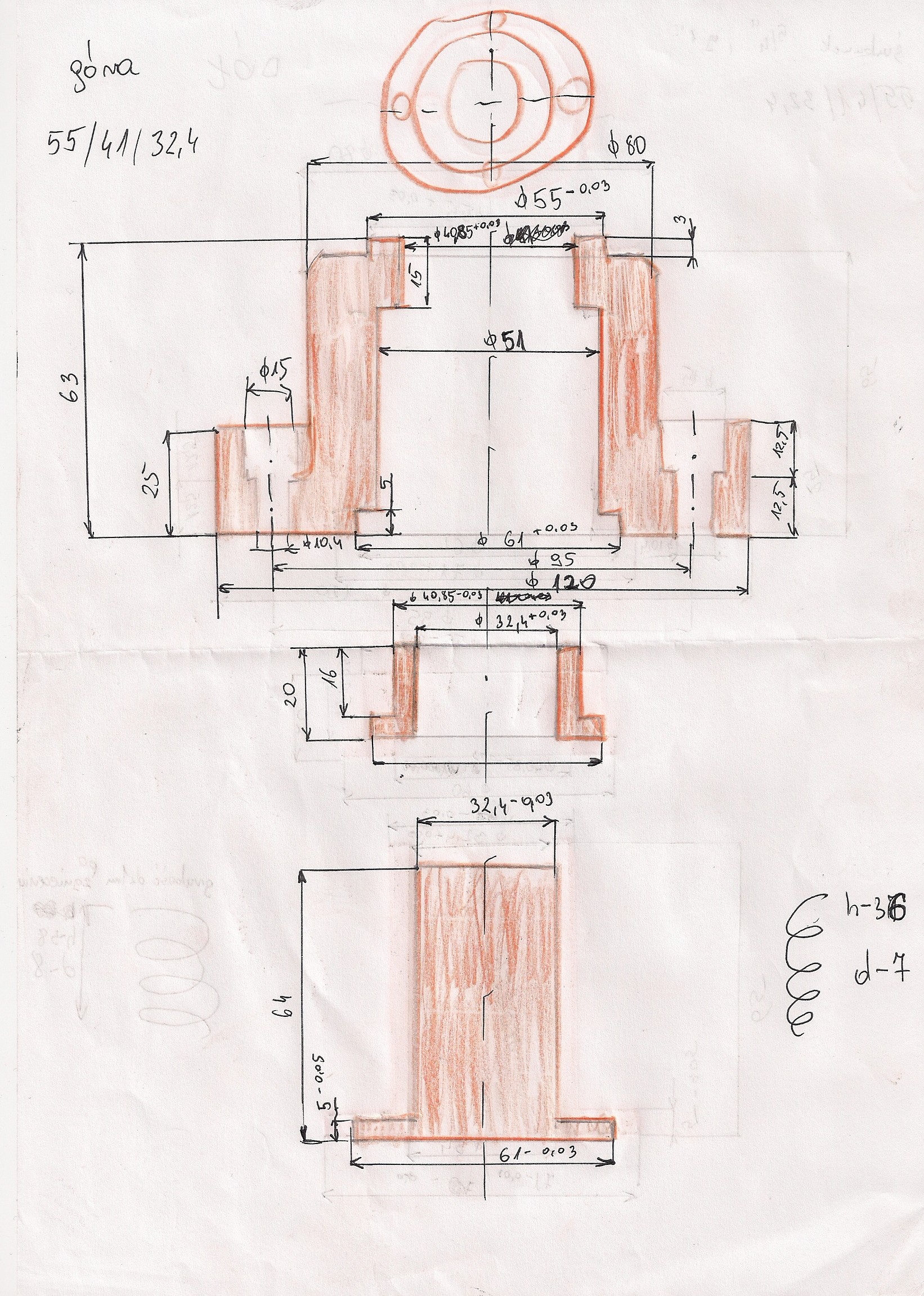

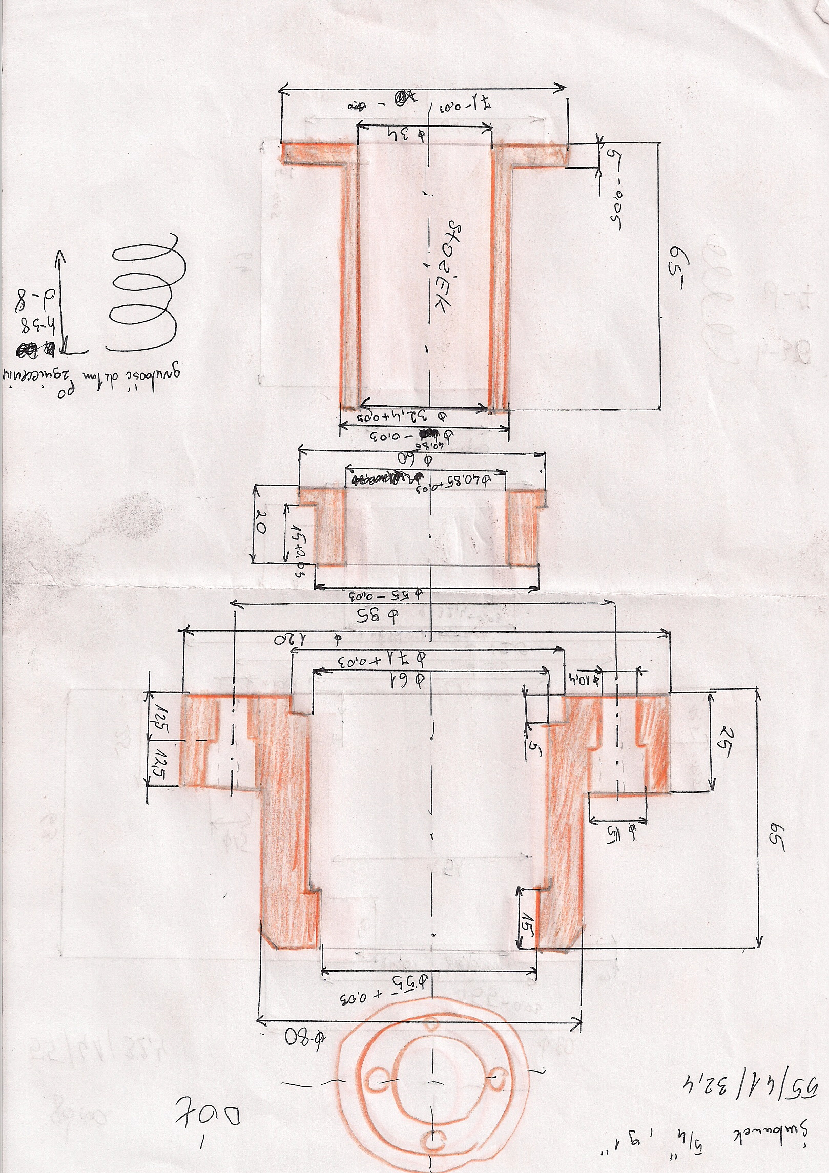

Potrzebuję zrobić wykrojnik do wybijania podkładek z preszpanu na rysunkach odręcznych jest góra i dół przyrządu, do tego dochodzą sprężyny (do zamówienia gotowe) i podstawy z kolumnami
ja potrzebuje zrobić tylko coś takiego jak na tych kiepskich rysunkach
za ile można coś takiego zrobić? i gdzie najtaniej?
twardość około 50hrc (albo coś koło tego)
dokładność 0,01mm
mam do zrobienia 5 takich kompletów z różnymi średnicami
ale do wyceny potrzebuję dla tego rysunku
gdyby ktoś z forumowiczów był skłonny coś takiego wykonać to proszę o propozycję cenową

Wytoczyć to można .ale bez szlifowanie się nie obejdzie.

kamar pisze:Wytoczyć to można .ale bez szlifowanie się nie obejdzie.
tak, wiem szlifowanie musi być

a w Bison-Bialu próbowałeś?? zadzwoń zapytaj bo coś takiego to ci napewno zrobią.
Oprócz szlifowania to i hartowanie tego nie ominie.

jeśli wymiary wewnętrzne są ponad 30 mm tp można bez szlifu < w moim przypadku rozmiar noża tokarskiego jest 29mm>
tzn toczone po hartowaniu płytkami ceramicznymi , powierzchnia wychodzi jak lustro
wykonuje takie elementy w pracy z hartowanego nc6 i nc10 , twardość 50 55 hrc
a koszt to mniej więcej 500 zł od kompletu takiego jak na rysunku
a co do dokładności to pasowanie tego z dokładności 0.01 nie wiem czy czasami nie będzie problematyczne z powodu użytkowania tego później
ja bym pasował stemple i tulejki z dokładnością 0.05 mm
to tak z doświadczenia
