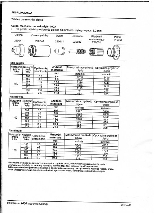

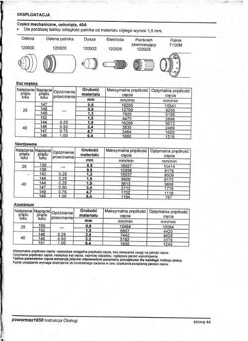

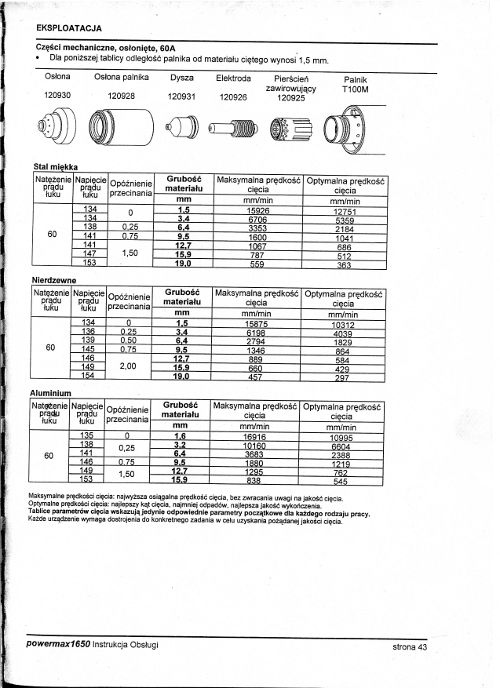

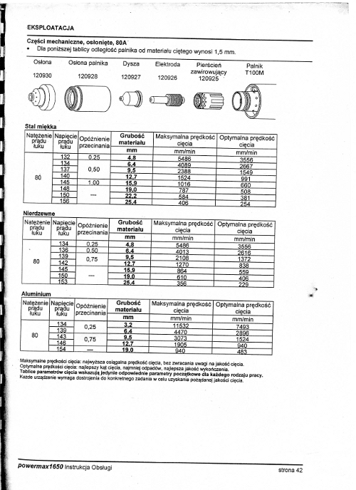

Witam wszystkich. Mam pytanko mysle ze glownie skierowane do uzytkownikow powermax 1650, a mianowicie chodzi mi o predkosci posowow dla wszystkich grubosci blach do 20mm. Szukalem juz w manualu ale tam mam tylko podane grubosci blach w calach, forum tez przeszukiwalem, googlowanie tez nie przynioslo mi porzadanych rezultatow. Bede wdzieczny jak ktos sie podzieli swoja wiedza i zaoszczedzi mi troche czasu. moj adres - [email protected]

zapewne kolega potrzebuje tego:
Zazwyczaj daje + 5/6 V więcej do podanych napięć w tabeli. A prędkości "wychodza w praniu" - zależy to od zuzycia dysz i elektrody. Ale daję zawszę na cięcie jakościowe. W zalezności od jakości krawędzi przyśpieszasz i zwalniasz. Ważne jest też ciśnienie gazu.
Powiem szczerze, że próbowałem ciąć 20 i wyszło to strasznie marnie. Z tego co mi wiadomo HP 1650 - 100A nie zalecają cięcia z przebijaniem, tylko cięcie od krawędzi.

Post napisał: aspem » 25 paź 2010, 09:45
1650 ma możliwość przebicia się ale według mnie można to robić rozsądnie do grubości 12mm-15mm (Tabelaryczna maks. wartość wg. Hypertherm to 19 mm).
Reszta grubości to start od krawędzi.

Post napisał: RomanB » 25 paź 2010, 10:43
Może xle ubrałem moją poprzednią wypowiedź w słowa, oczywiście HP 1650 ma mozliwości przebicia ale max. 12 lub 16 mm grubości blachy. Producent nie zaleca przebijania dla grubszych blach

Post napisał: bpm90 » 25 paź 2010, 21:51
Dzięki wszystkim za pomoc. poczytalem tabelki i już wiem o co chodzi. Ostatnio przebiłem na spróbowanie 20mm i palilem okrąg, wyszlo jak dla mnie bardzo dobrze (przy nowej dyszy i elektrodzie) Ale to wypalanie 20mm zakładam jako sytuacje ekstremalną i w wyjątkowych przypadkach. Chociaż gdzieś tutaj na forum czytałem, że ktoś przebijał powermaxem 40mm i byłem pod wrażeniem. Jak narazie zostają mi próby i kombinowanie jakiegoś czujnika odległości bo ile można stać w nerwach i pilnować maszyny:) pozdrawiam
