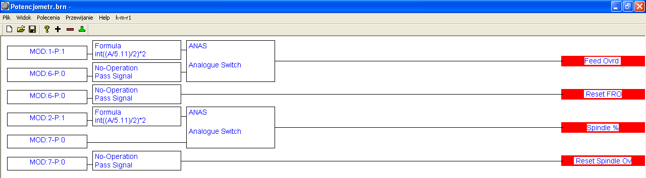

Witam mam pytanie czy ktoś posiada opis jak skonfigurować mach3 pod enkoder tak by sterował prędkością posuwu "Feedrate " oraz wrzeciona " Spindle speed " , bo mecze sie z tym juz jakis czas z marnym efektem .

Lucastg, nie wiem czy sie da proponuje kupić przykładowo mbio
http://www.hobbycnc.hu/CNC/MBIO/MBIO_en.html
tam podpinasz pod 2 potencjometry i sterujesz obroty w zakresie 0-200% a jak inny zakres potrzeba to przerobie formułkę :)
prosty dodatek a poszerzasz możliwości

k-m-r1 pisze:Lucastg...sterujesz obroty w zakresie 0-200% a jak inny zakres potrzeba to przerobie formułkę...
A gdzie to w samym Mach'u podłączasz do regulacji?
Pytam, bo może wystarczyłby Joystick na USB - w Mach'u jest plugin.
Podpinasz go pod oś C i właśnie - gdzie powinno trafić takie przekształcenie?

Post napisał: k-m-r1 » 07 paź 2010, 14:47
takie obrabianie sygnału tylko w logice BRAIN poszukaj przełącznik analogowy to za jego pomocą można obrabiać sygnał

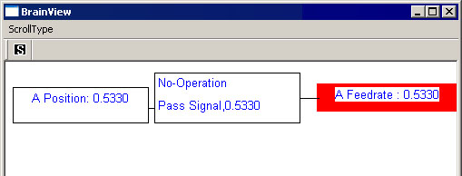

Post napisał: ucy7400 » 07 paź 2010, 23:20
k-m-r1 pisze:...nie wiem jak to jest z joystickiem...
Joystick podłączony pod oś A.
Najlepszy jest joystick bez sprężynki - bez samopowracania - inaczej wartość osi ciągle rośnie jeśli go wychylamy.
Można też przeliczać przyrost w osi A w funkcji czasu i z tego wyliczać wartość wychylenia - procent feedrate.
Podejrzewam, że w samym machu jest możliwość interpretacji wartości joysticka absolutnie a nie rosnąco.
Rozumiem, że przydałoby się pokrętło na USB działające jako joystick ale trzymające ustawioną wartość :)
Brain przykładowy...

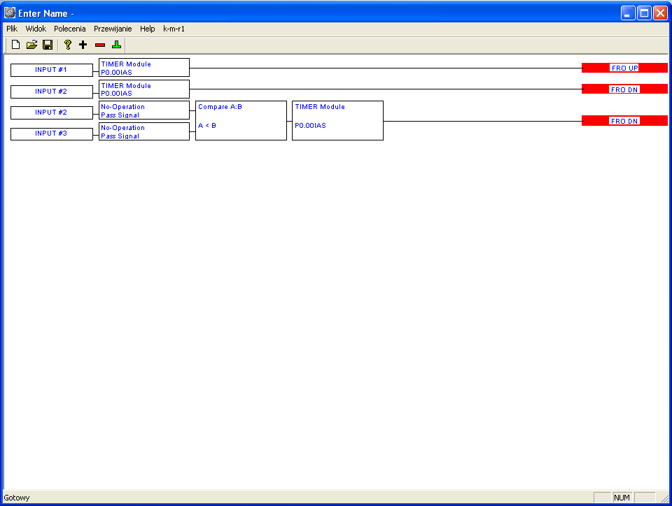

Post napisał: k-m-r1 » 08 paź 2010, 07:01
a masz takąopcja jak anaologowo cyfrowo w tym joystiku?? daj na analog a tedy bedziesz miał albo 0 albo 1 i w logice robisz timer z czasem0,2 s który bedzie dodawał lub odejmował zalerznie od wartosci sygnał
a całosc będzie wartoscią dla predkosci lub obrotów tylko zrób to w procentach tak jak na poprzednim foto
jedyna wada to zę czeba chwile poczekac ażprzeleci z 10 na 80
warto dodac przycisk on of i reset to tak dla ułatwienia

Post napisał: k-m-r1 » 08 paź 2010, 14:57
wieczorkiem?
[ Dodano: 2010-10-09, 07:57 ]
mam opisac co do czego? i jak działa?
tak na szybko zrobione
ale skoro masz tak na fotce wyżej to dodaj formułę by przeliczała proporcjonalnie miedzy minimalnym wychyleniem a maksymalnym jak mimum masz 0,0010 a max 2,0000 to teraz pokombinuj z tą funkcją tak by przypisać od 1 do 200% to chyba będzie "int(A*10)*100" lub "int(A*1000)" tak strzelam bo nie wiem jakie wartości przyjmuje wychylony na maxa joystick

Post napisał: ucy7400 » 11 paź 2010, 23:31
k-m-r1 pisze:...tak strzelam bo nie wiem jakie wartości przyjmuje wychylony na maxa joystick...
Mach traktuje sygnały z joysticka jako przyrost/obniżenie wartości w danej, podczepionej osi - szybsze lub wolniejsze - zależnie od wychylenia. Nie ma maksymalnych "wychyleń".
