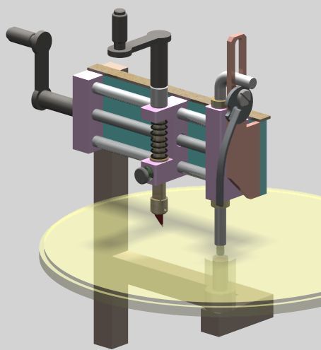

Witam wszystkich. Chciałbym na wstępie zaznaczyć, że jestem tu zupełnie nowy. Jestem także zupełnym laikiem jeśli chodzi o tematy związane z obróbką tworzyw sztucznych.
Stanąłem przed problemem pozyskania tokarki lub jakiejś innej maszyny, możliwie jak najtańszej, która umożliwi mi wykonywanie obręczy o średnicach powiedzmy od fi 50mm do fi500mm. Dodatkowo dodam, ze obręcze mają być z lekkiego spienionego PCV[komateksu] (takiego dającego się na upartego ciąć zwykłym nożem), także może to być bardzo lekka maszyna. Obrabiany materiał ma max. grubość 2 cm. Problem jest tylko w dużej rozpiętości średnic toczonego materiału. Precyzja nie jest ważna.
W związku z powyższym moje pytanie. Czy ktoś z Was mogłby mi doradzić w wyborze maszyny?

obawiam się że będziesz musiał coś takiego zrobić .
skoro to ma być tylko do tego celu to chyba najprościej .
da się to ciąć gorącym drutem ?
podeślij fotki - będzie łatwiej coś powiedzieć .

Jeśli nie drutem by się nie dało to frezarka górnowrzecionowa z cyrklem, chyba najtaniej.
Pytanie jeszcze ile tych pierścieni potrzeba 10/1000 na dzień ?

Po prostu frezarka ze stolem podcisnieniowym.
Naped moze byc spokojnie na paskach.
Wyciecie sztuki potrwa pewnie krocej niz minute,
moze nawet znacznie krocej (zaleznie od rozmiaru).

jeżeli chodziło by o wycinanie TYLKO kółek to po co robić cały ploter ?
jedna belka i stół obracany silnikiem dc.
oś zet puszczana ręką .
na belce frezarka - ustawiamy taki profil jak chcemy i jazda .
nie trzeba kompa , programu , nauki tegoż , itp - chyba prościej .
pozdrawiam .

ale znając tzw. " życie " za chwilę może się okazać że potrzeba robić - kwadraty , trójkąty , itp. :lol:
tak więc - albo tylko pod kółka - albo coś lepszego do innych spraw .
Adoptować stół garncarski
i napęd może być nożny :wink:

Jeśli ma to być wycinanie płaskich okręgów to wystarczy taki przyrząd:

witam moim zdanie to dobór maszynki zależy od tego jaka produkcja wchodzi w grę ile sztuk i jaka powtarzalność elementów pomysł Bydgost jest całkiem niezły.
