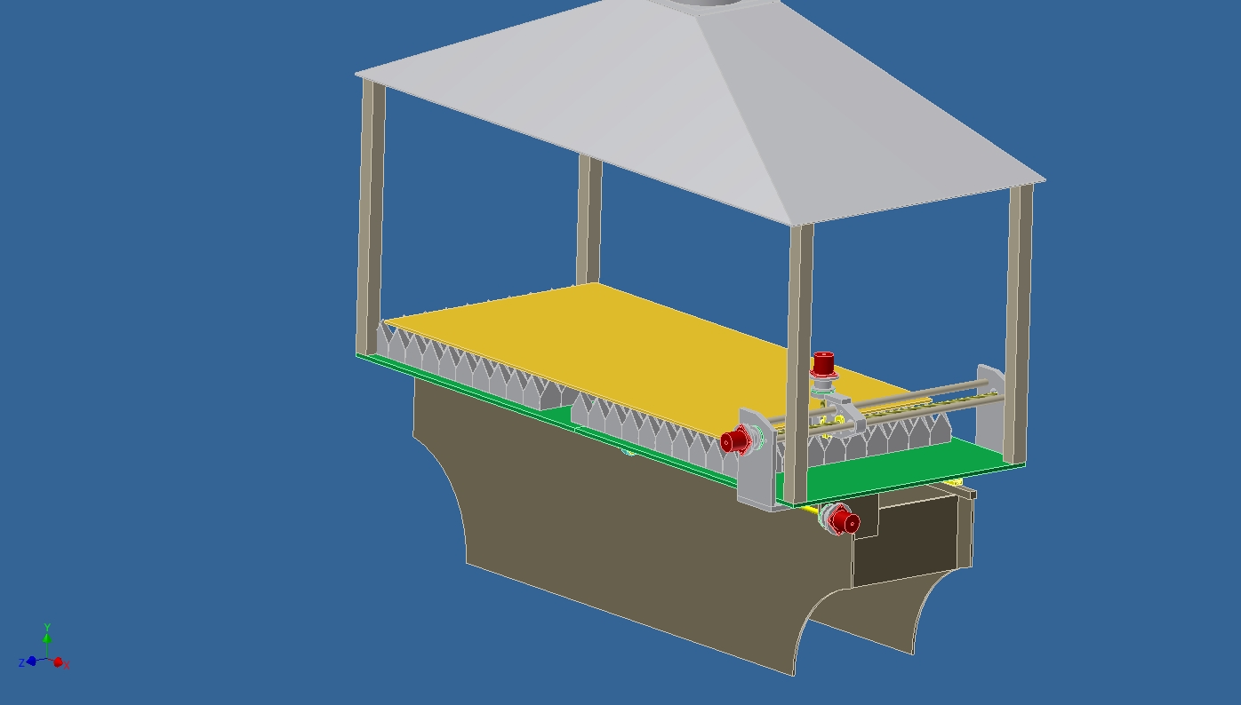

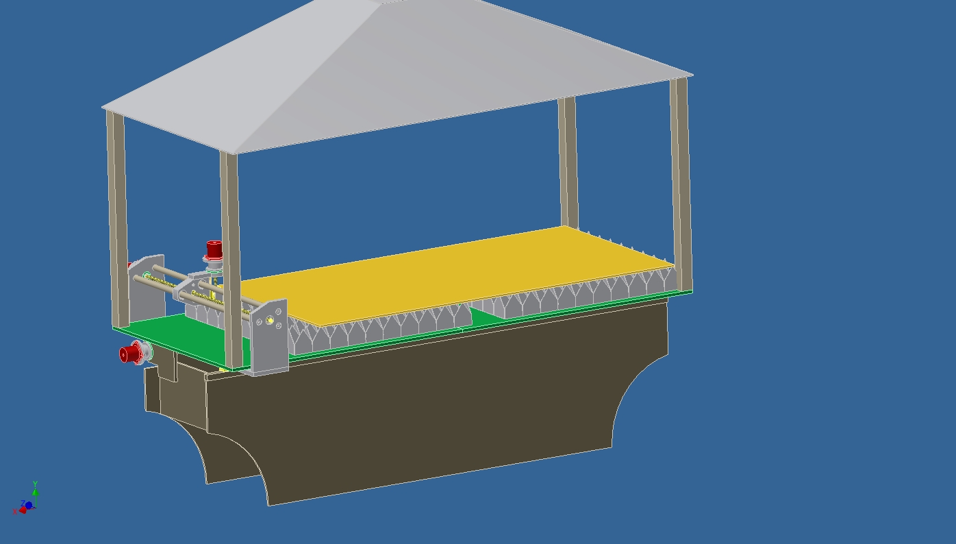

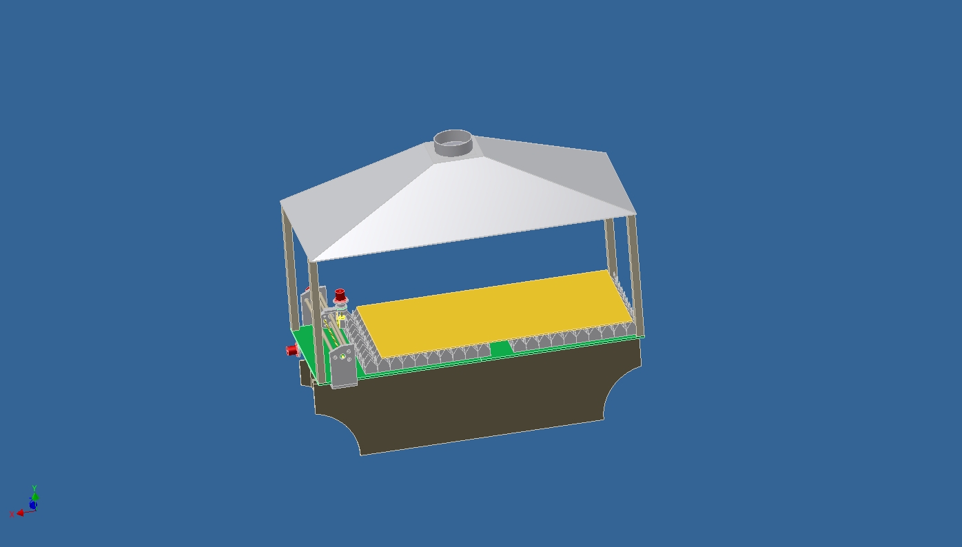

Co sądzicie o takim projekcie ?

Re: Co sądzicie o takim projekcie ?
Post napisał: pitsa » 19 wrz 2010, 09:15
Typowy chiński stragan. ;-)
Same blachy? Gdzie szkielet konstrukcji?

Post napisał: bartuss1 » 19 wrz 2010, 09:33
fantazja, fantazja, bo fantazja jest od tego ....
ani tyci racjonalności

Post napisał: kamar » 19 wrz 2010, 09:35
A konkretniej ?
oprawcafotografii
Posty: 6366
Post napisał: oprawcafotografii » 19 wrz 2010, 09:52
kamar pisze:A konkretniej ?
Konkretnie to dziwny ten gril ;)

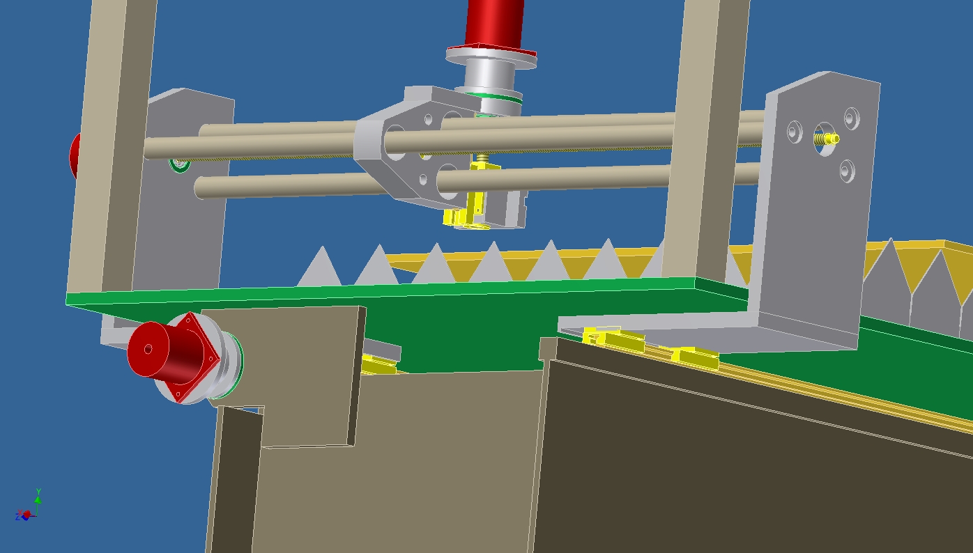

Post napisał: kamar » 19 wrz 2010, 09:59
Gril to akurat podpatrzony. Wydaje mi się że przy duzych formatach wypałek mniej go wypali.

pitsa pisze:Typowy chiński stragan. ;-)
Te same blachy pod prowadnicami to łoże od ostrzałki noży gilotynowych, sztywne i równe

Post napisał: pasierbo » 19 wrz 2010, 10:46
Do czego potrzebny ci ten daszek? Na dworze to ma stać? Takie stopy będą trochę cężkie a nic dobrego nie przynoszą tej konstrukcji.

Post napisał: kamar » 19 wrz 2010, 10:49
Planuje podłączyć rure fi 300 i do wentylatora w oknie a dodatkowe 50 czy 100 kilo na blasze =16 róznicy nie zrobi chyba

Post napisał: cnccad » 19 wrz 2010, 12:03
To jest dośc ciekawa konstrukcja. Nie skreślał bym jej od razu.
Daszek , tez mam taki nad swoja maszyną tyle że zamocowany do sufitu.
Do maszyn mało gabarytowych to super sprawa.
Ruszt … taki system się stosuje na równi z klasycznym rusztem.
Daje to że podczas cięcia powstaje mniej wad cięcia. Jest droższy ale i lepszy.
Sama konstrukcja maszyny to nie wiele widać

Post napisał: bartuss1 » 19 wrz 2010, 12:04
bo wiesz, najpierw robi sie ploter z uwzględnieniem gdzie leci syf a na koncu daszki i inne bzdury do odprowadzania spalin,
bierzesz tez pod uwagę jakiej masy materiał możesz połozyc do cięcia i czy nie wpłynie to jakos na konstrukcję, gdzie poleci zgorzelina, i jesli pod rusztem jest blacha to czy pod wpływem gorącego zuzlu nie zacznie się ona naprężać, odkształcać itd, no a kształtem przypomina budkę z ruskiego targu z konca 19 wieku, były kiedys takie ksiązeczki ruskijj jazyk w kartinkach, i tam były takie budki własnie z wzorkami z przodu zeby było kolorowo :D
