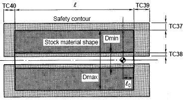

Witam. Mam kolejne pytanie odnośnie sterowania Mazatrol Matrix, a mianowicie, pisząc program typu mazatrol na samym początku podaję ograniczenie obrotów wrzeciona, a czy jest jakiś sposób żeby zmienić to ograniczeni w środku programu ? Oraz czy jest możliwe zadanie stałych obrotów a nie tylko Vc ??? I jeszcze jedno pytanie czy mógł by mi ktoś przesłać wyjaśnienie wszystkich opcji zawartych w TPC.

W TPC zestaw parametrów zmienia się w zależności od zastosowanego bloku programu. Dodatkowo nie napisałeś jaka to maszyna bo Matrix Matrixowi nie równy. Czy możesz rozwinąć skrót Vc?

Odnośnie TPC to ja też tyle wiem ale chciał bym wiedzieć co oznaczają te wszystkie TC(numerek). Co do maszyny jest to matrix nexus 250-II.
Vc - stała prędkość skrawania.

wydaje mi się, ze prędkości stałe są przypisane do każdego narzędzia a nie ustawiane na początku program. Jeśli nawet to spróbuj to ominąć.
W mazatrolu M Prędkości czy wogóle parametry przypisuje się dla narzędzia (SCH).
O jakich opcjach w TPC myślisz?

Na frezarce masz ograniczenie dla narzędzia.. a na tokarce dla wrzeciona i nie wydaje mi się żeby było gdzieś indziej niż na początku programu..
Można spróbować w trakcie programu program manualny i tam wpisać G50 S... ale nie sprawdzałem czy zadziała.

O wspólnych parametrach TC w załączniku.
