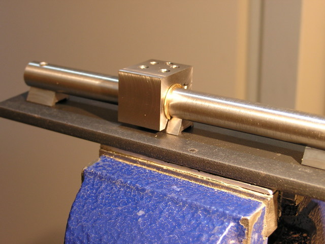

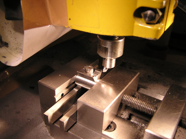

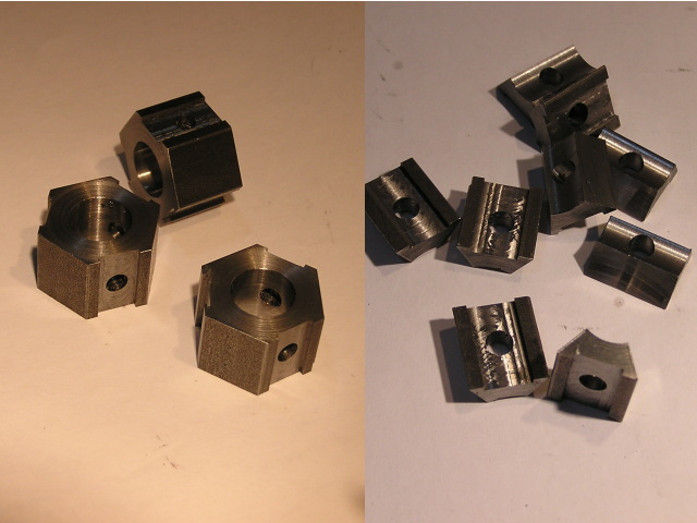

Mały eksperyment w ramach przygotowań do budowy miniaturowej frezarki.
Najpierw podpory - po lewej półfabrykaty, po prawej pocięte
żeby wszystkie miały taką samą wysokość - montujemy po kolei na "symulatorze wałka" i przycinamy nogi, podczas całej operacji "symulator" pozostaje w imadle a oś Z na tej samej wysokości. Mam nadzieję że to wystarczy...
No i prowizorycznie zmontowany prototyp pojedynczej szyny - wraz z prototypem łożyska ślizgowego

Te półfabrykaty to z czego?

Z sześciokąta ;) Sorry - źle nazwałem

Źle nie nazwałeś, tylko myślałem, że użyłeś czegoś gotowego, a to zwykły pręt sześciokątny.

robiłem kiedyś coś podobnego - nie do cnc .
praktyka pokazało że otwór musi być tyci - tyci mniejszy od średnicy wałka .
wtedy jak dociągniesz śrubę to wszystko się ułoży ok .
jak zrobiłem za duży - choć 0.1 mm to wałek siadał po środku i miał ochotę się kiwać .
pozdrawiam .

Hmmm - o tym nie pomyślałem, otwory starałem się zrobić o 2-3 setne powyżej średnicy wałka. Coż - może jak silniej dociągnę podpory lekko się zamkną (podparcie jest tylko na "nogach" - zewnętrznych krawędziech), jęśli nie - zrobię nowe, w końcu po to są prototypy :)
Dzieki za zwrócenie uwagi
