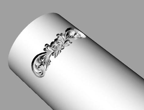

oj... nikt się nie chce podzielić wiedzą ( z małymi wyjątkami )
no trudno, trzeba będzie jak zwykle dochodzić do wszystkiego samemu
na poczatek małe próby modelowania 3d na powierzchni owalnej.
Wkrótce na powierzchni owalnej o zmiennym promieniu , a potem próby ( jak tylko złoże oś obrotową)

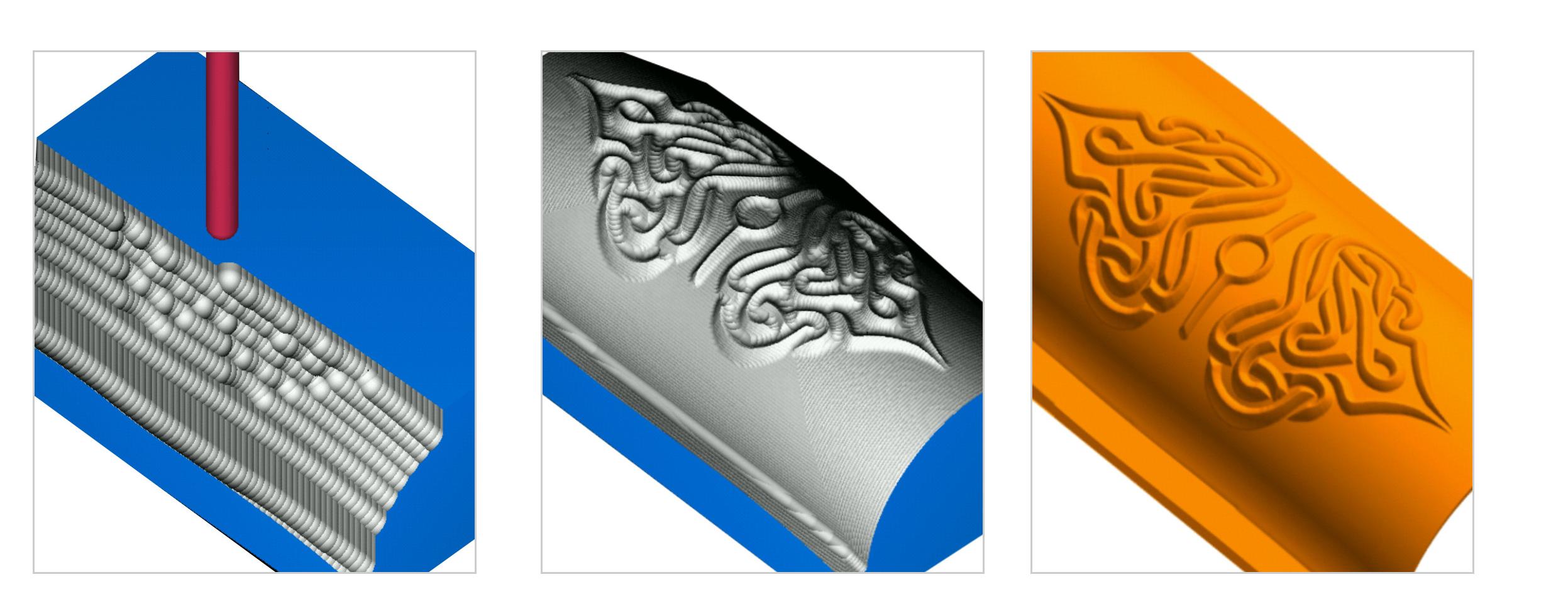

sprawa do zrobienia w edgecamie, lub powermillu lub Unigraphics-ie
ja próbowałem NX i przy "prostych bryłach" wychodzi fajnie ale np. STL do generowania ścieżki równocześnie w 4-ech osiach to jest problem.
W ścieżce z podmianą osi frez jest "promieniem" osi obrotowej.
Generując ścieżkę na 4-ry osie równocześnie frez jest w każdym punkcie prostopadły do tego punktu powierzchni

Zgadza się...przy pełnych 4 osiach frez frez ustawia się pod kątem prostym do obrabianego materiału, niestety z testowanych ostatnio Cam'owskich programów jedynie Sprutcam posiada coś co tam jest określone jako zmienny parametr "tool face" :
- pod kątem prostym do powierzchni bryły ( o ile to jest możliwe) lub
-narzędzie pod kątem do bazy materiałowej ( niekoniecznie do obrabianej -wyjściowej bryły)
Mam możliwość w tym tygodniu pobawić się Edgecam'em u kolegi w robiecie, zobaczymy co z tego wyjdzie.
Nie ma problemu z wygenerowaniem kodu dla moich potrzeb, właściewie z pomocą każdego z testowanych do tej pory programów.
Szukam softu, którym będę to mógł robić selektywnie -określony element/część bryły poprzez np. zaznaczenie lub obrys wektorowy, ograniczenie wychylenia osi do określonego kąta to troche za mało ;( ( np. Rhinocam) Przy 3 osiach jest możliwość obróbki "wewnatrz wektorowego obrysu"- takiej opcji nie ma już przy 4 osiach.
Fajnie byłoby też mieć możliwość czegoś co w ARTcamie nazywa się v-bit carvingu- w 4 osiach a nie tylko prostego grawerowania(może jakieś grawerowanie pomiędzy liniami wektorowymi.? )
