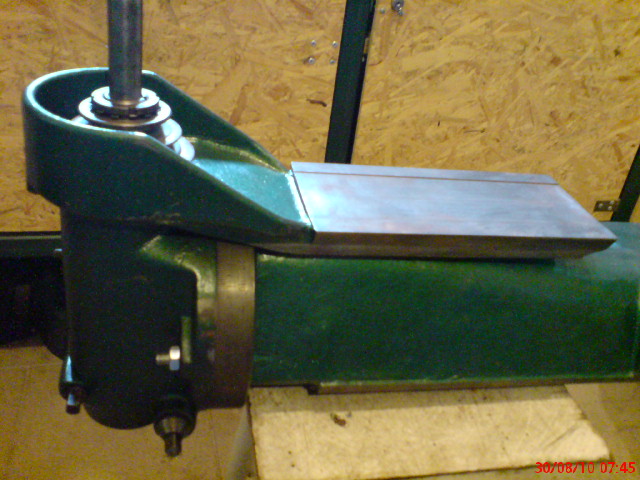

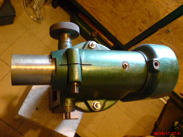

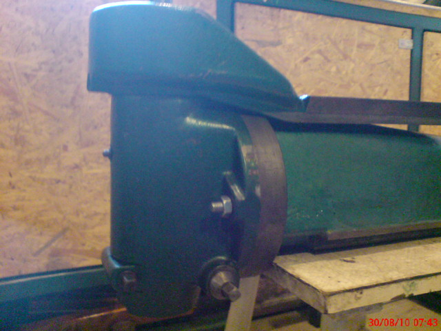

Mam głowicę pionową, prawdopodobnie od FP 800, z wysuwną tuleją.
Wrzeciono nie ma gniazda Morsa -jest na tulejki zaciskowe wciągane.
Głowica jest w bardzo dobrym stanie, ale nie posiadam do niej tulejek i silnika z podstawą.
Jeżeli jesteś zainteresowany, mogę załączyć zdjęcie. Przy okazji koledzy ocenią, czy jest rzeczywiście od tej maszyny.
Pozdrawiam.
Tomek.

to nie jest od fp 800 - ta głowica wymaga swojego silnika i ma dociągane tuleejki, ale pasuje w miejsce belki - ile chcesz za tą głowicę - napisz na PW
