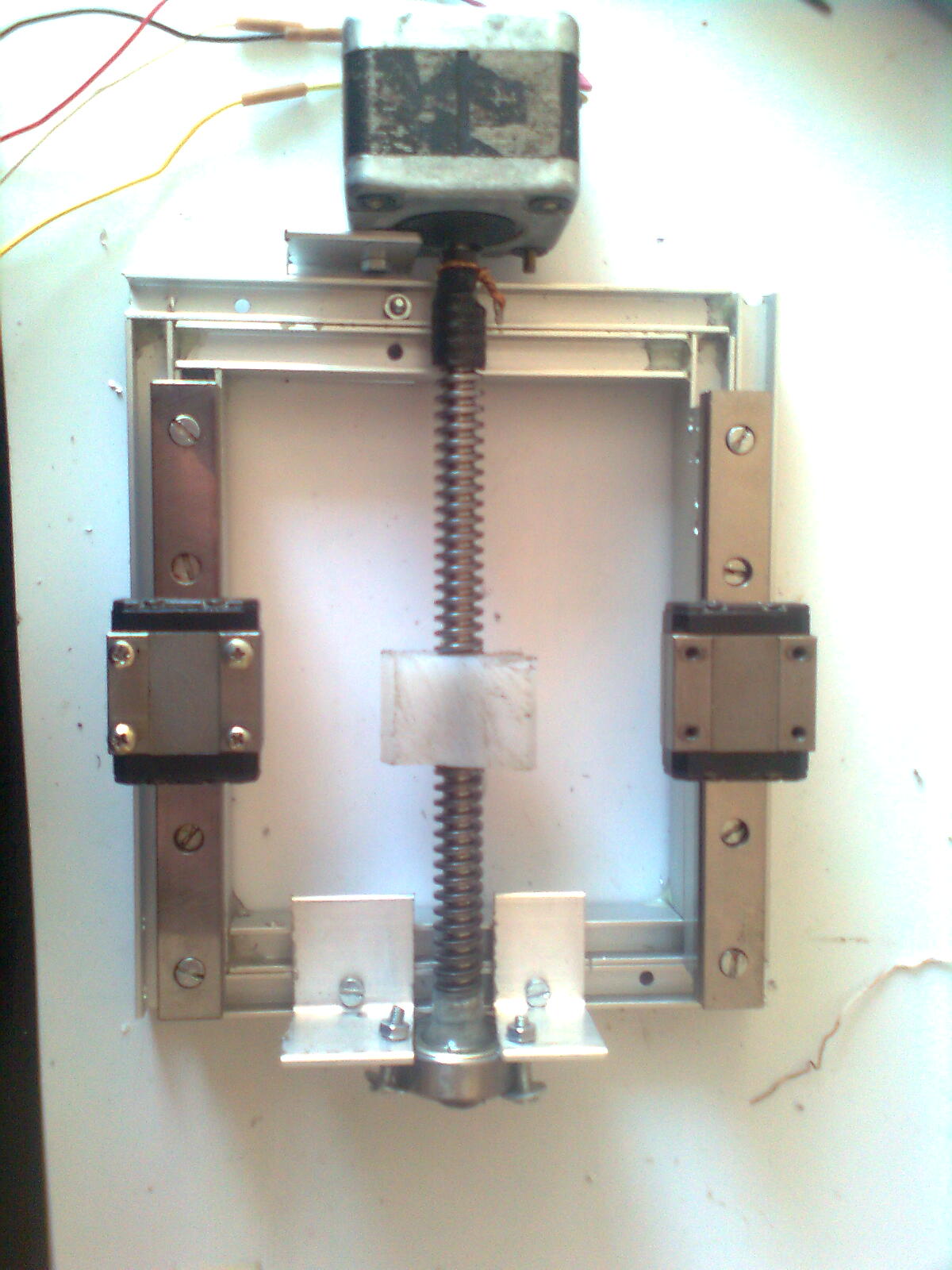

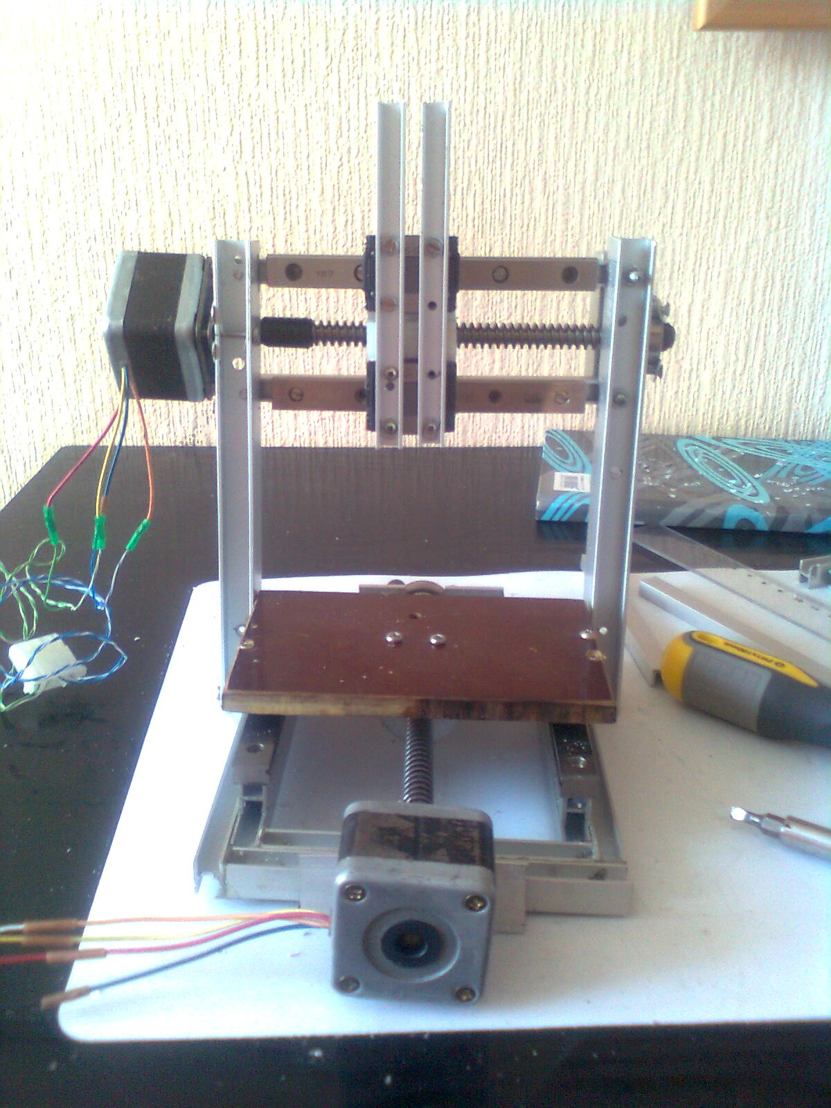

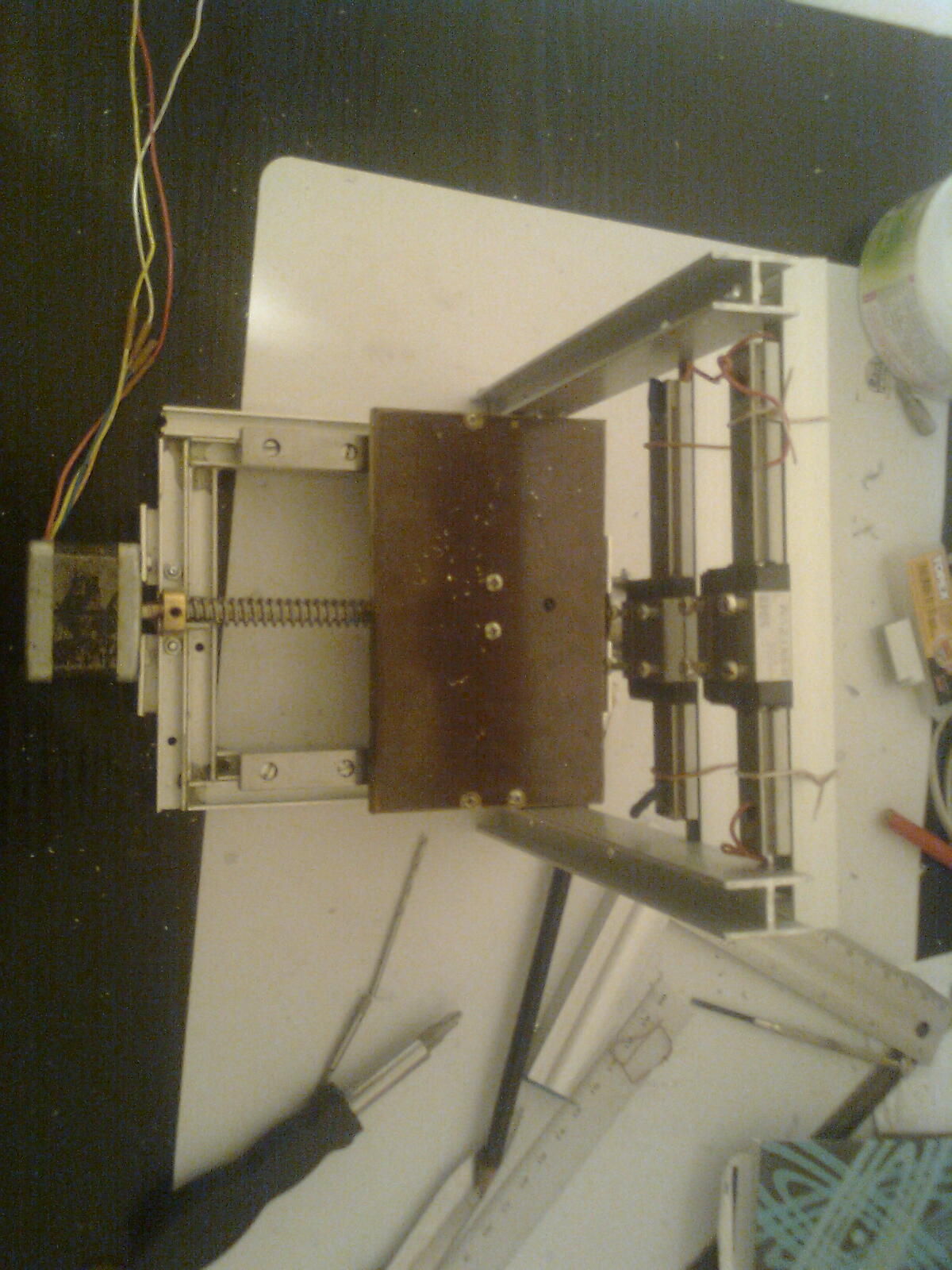

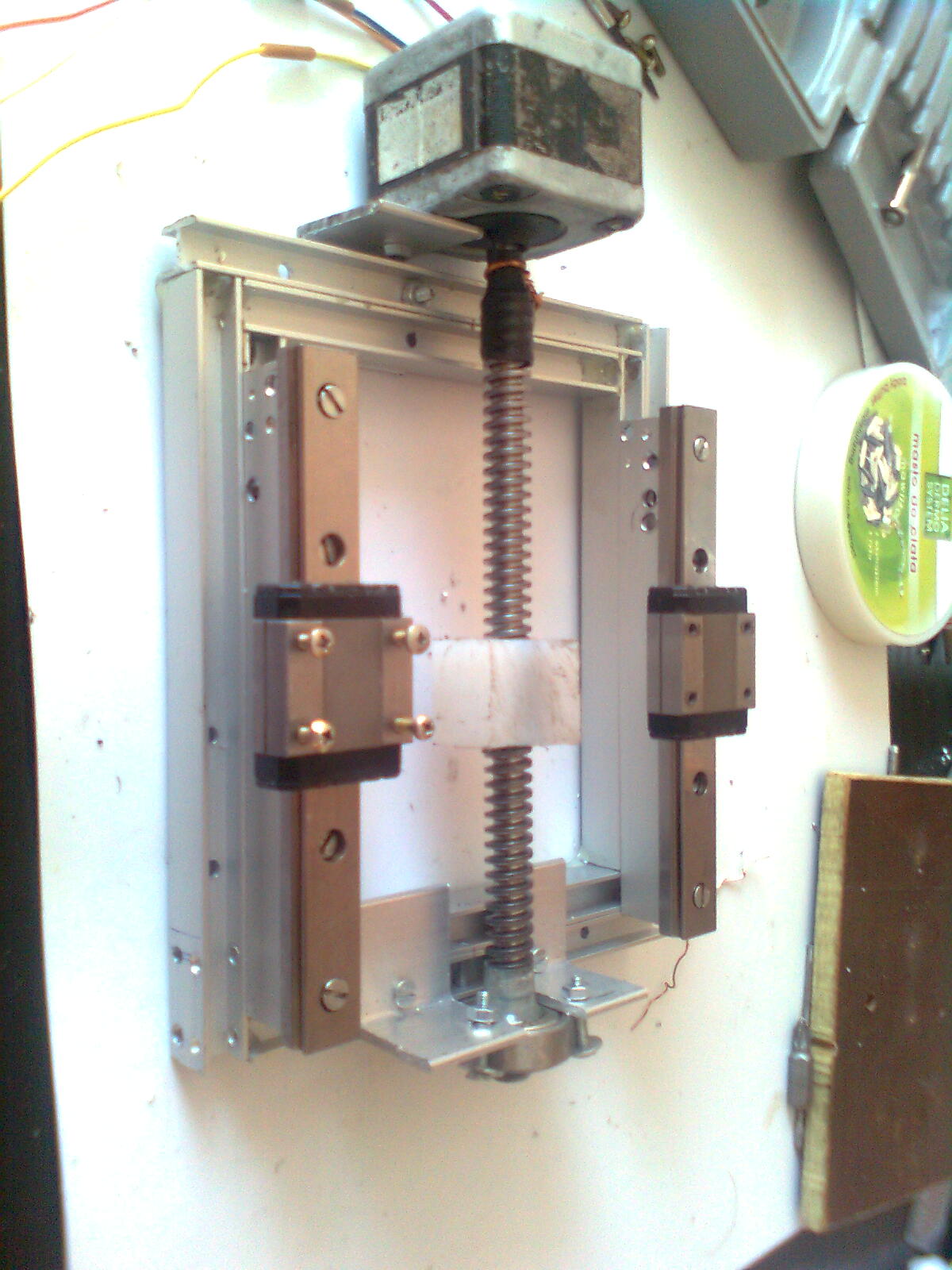

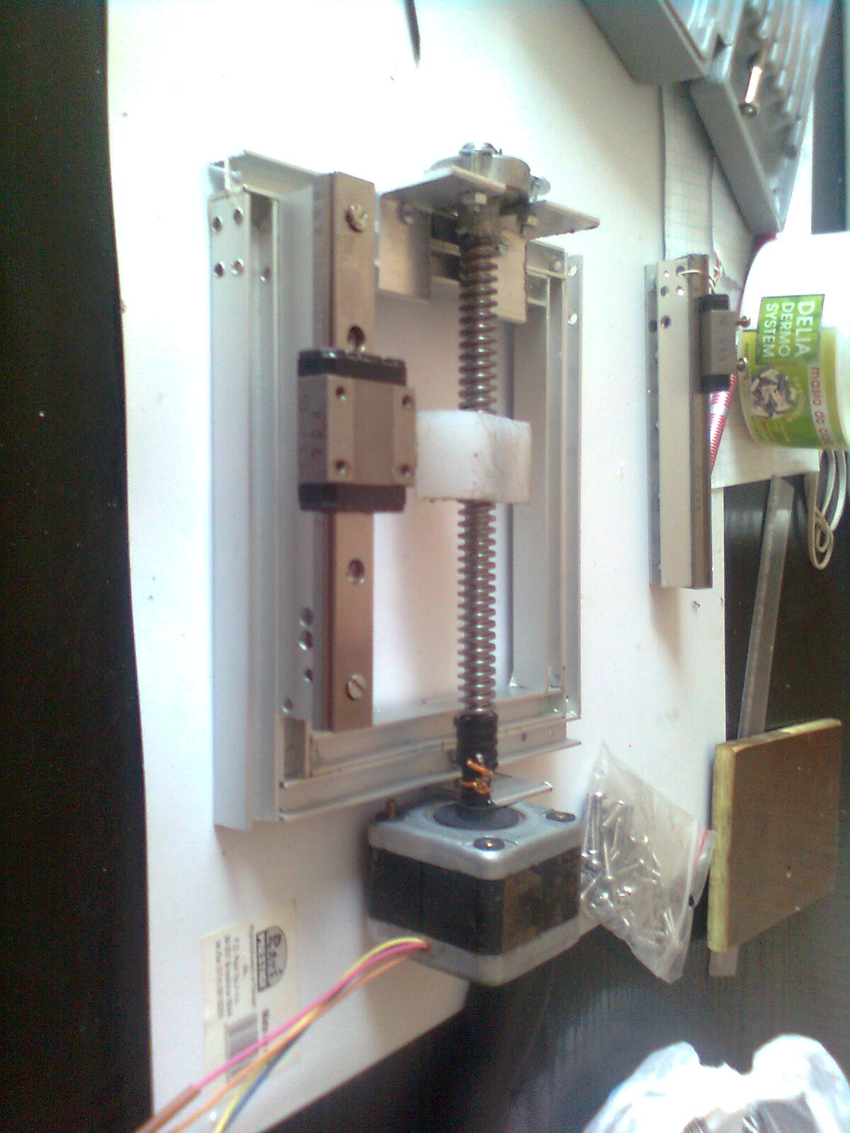

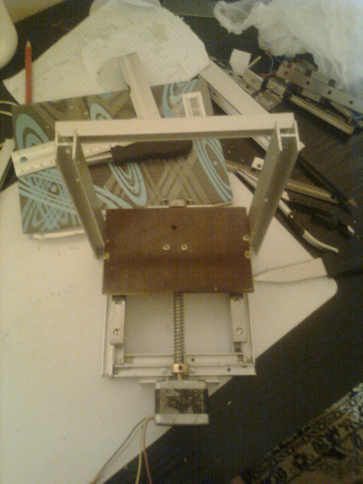

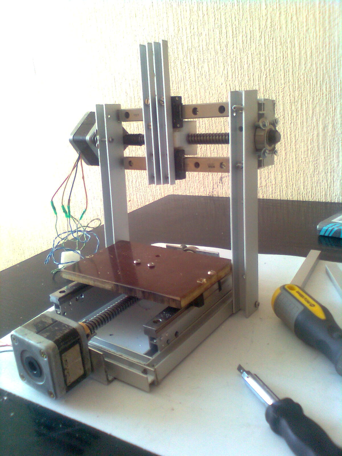

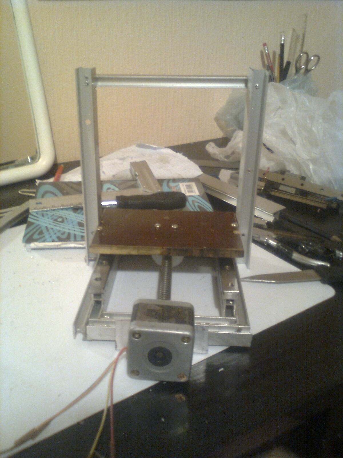

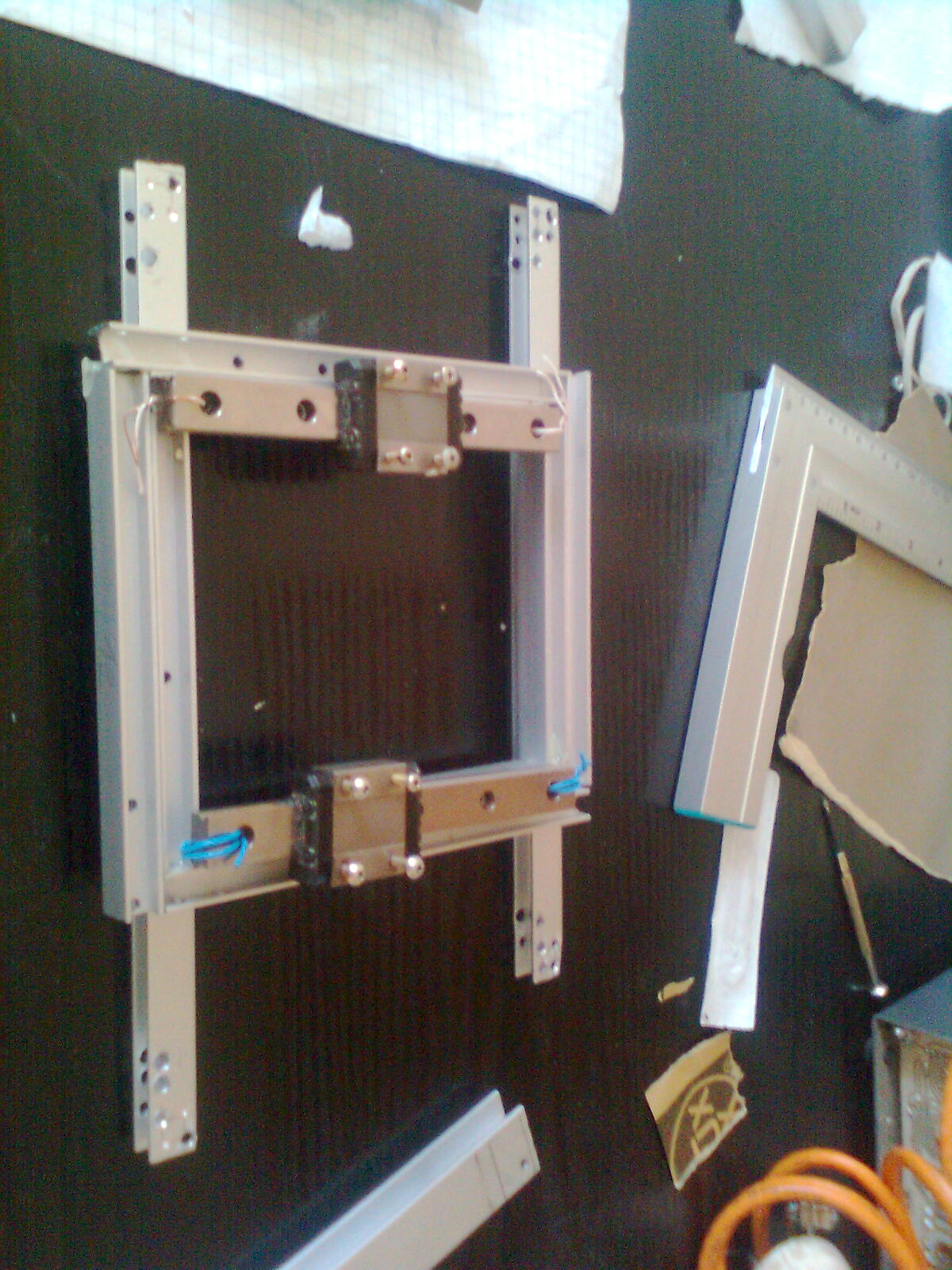

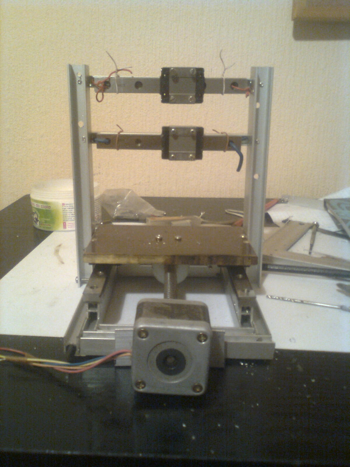

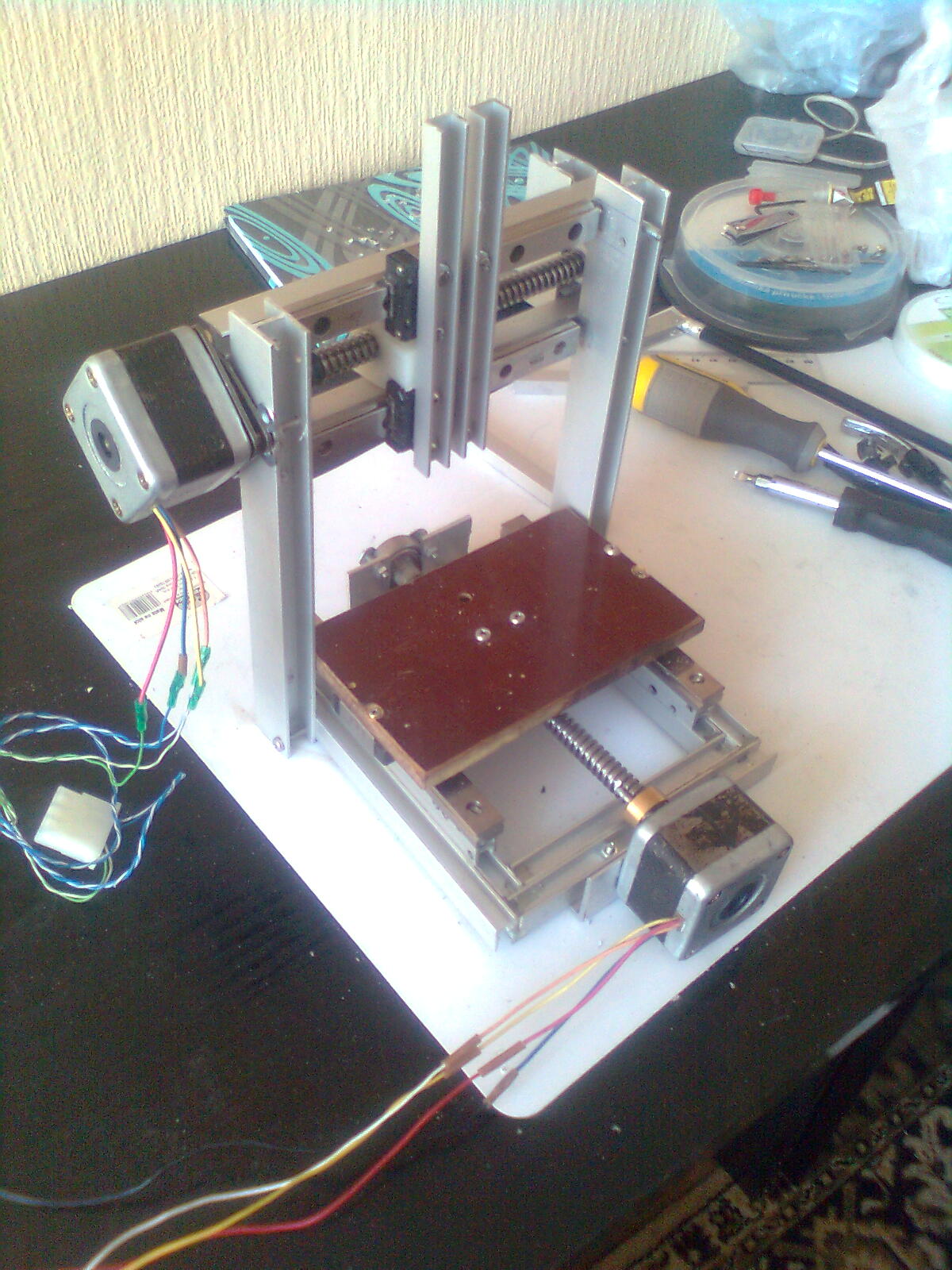

Miałem okazję kupić dość tanio szyny z wózkami o długości 12cm. Postanowiłem zrobić konstrukcję typowo na biurko :mrgreen: Pole pracy to 80X80mm a w osi Z jeszcze nei wiadomo ale ok 40mm. Konstrukcja powstaje w pokoju w bloku przy użyciu bardzo prymitywnych narzędzi.
Kilka zdjęć Obrazek

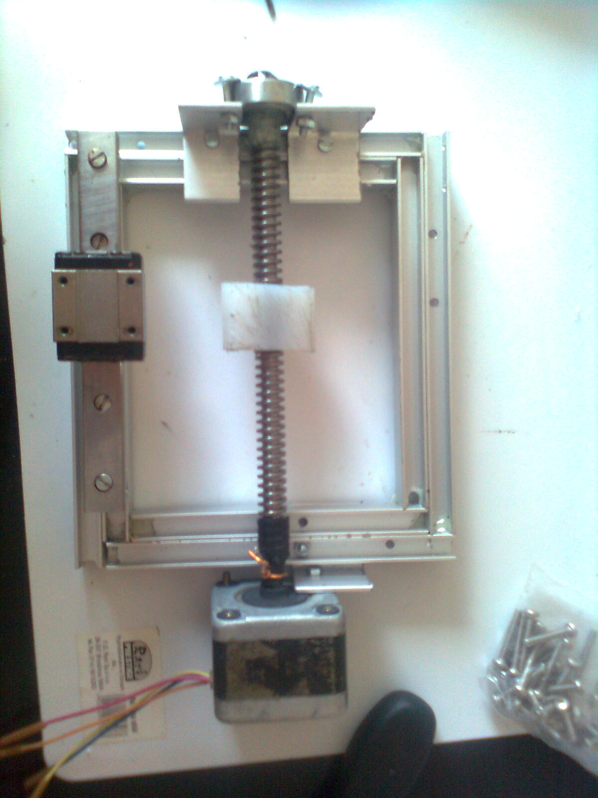

Jak narazie wszystko przebiega w miarę pomyślnie. Myślałem że nie zmieszczę śrub Tr10 ale zmieściły się :grin: tylko w osi Z będzie M4 .
Problem mam teraz ze sprzęgłami, narazie jest straszna prowizorka (jak cała frezarka :mrgreen: ) Rama będzie jeszcze usztywniona profilami więc powinna być sztywna.
Piszcie co o niej myślicie.
Pozdrawiam.

jeśli budujesz z tego co masz, to gratuluje maggajwer'ości, poczekamy na usztywnienia konstrukcji, schowaj te śrubki na środku, te od nakrętki, będą ci przeszkadzały w mocowaniu materiału, podwierć większe dziury żeby schować łby śrub. Śruby pasowałoby stoczyć pod sprzęgła i łożyska, pewnie napiszesz że będzie to problem, ale naprawdę by pasowało, będziesz potrzebował mniejszych łożysk wtedy i będą one wyglądały proporcjonalnie względem reszty konstrukcji, a ze sprzęgłami nie będzie wtedy problemu bo będą wystarczyły kawałki wężyków, a może i coś lepszego. życzę powodzenia

Na razie strasznie uboga ta ramka. Pierwszy kurs kolizyjny skutecznie zmieni wymiary dotychczasowej konstrukcji. 'Sporo' trzeba tych profili, żeby tą konstrukcje usztywnić.

no i to jest prawdziwa biurkowa maszynka :razz: przy wzmocnieniach nie oszczędzaj materiału tym bardziej że masz takie prowadnice to szkoda by było żeby konstrukcja się gibała, i nie zapomnij że będziesz musiał ją jakoś mocować do blatu bo będzie odbywać dłuuuugie wędrówki po stole :wink:
Pomysł na wrzeciono już masz jakiś?

Stolik narazie jest przymocowany tylko prowizorycznie, docelowo wszystkie śruby będą wpuszczone. Sruby mogłem oddać do stoczenia i teraz żałuję że tak nie zrobiłem. Narazie będzie tak jak jest a w przyszłości jak wszystko będzie fajnie działać to będą ulepszenia. Po prostu jak zobaczę że to do czegoś się nadaje to włoże pieniądze w ulepszanie.
Co do usztywnienia ramy to tym zajmę się jak skończę oś Z planuję dać skośnie profile łączące góre z dołem i dół jeszcze wzmocnić. Jak to wyjdzie okarze sie w praniu :grin:
Co do mocowania do stołu to dobra uwaga będę coś musiał tam wymyśleć bo konstrukcja będzie raczej lekka.
Wrzeciono myślałem żeby zrobić z multiszlifierki ( ta niby podróbka dremela) ale jest za duża. Myślę nad silniczkiem z wkrętarki i dorobić jakiś blok z łożyskami itd. Jeśli ktoś by miał jakiś fajny pomysł to śmiało.
Pozdrawiam.

Wrzeciono jak na razie planuję zrobić osobno i przez pasek do silniczka z wkrętarki. Testowałem ostatnio taki z wkrętaka akum. 3,6V i pod 5V chodzi bardzo elegancko :grin: pobór prądu luzem ok 1A pod obciążeniem ok 5-6A i więcej. Mocy do małych frezów powinien mieć dosyć. Przełożenie myślę że 2-1 i obroty będą ok bo w tej chwili kręci z 15000 przy tych 5V ale to tak na oko. Jak podniosę napięcie do jakiś 7V to będzie idealnie. Grzać grzeje się ale z małym wentylatorkiem sobie da radę. Wszystko wyjdzie w praniu.
Nie wiem jak z łożyskami mam jakieś co mają 3 mm w środku ale to chyba za małe. Myślę kupić 3 szt http://allegro.pl/item1182202452_lozysk ... x5_mm.html muszę to dokładnie przemyśleć. Jeśli ktoś ma konkretne pomysły to śmiało.
