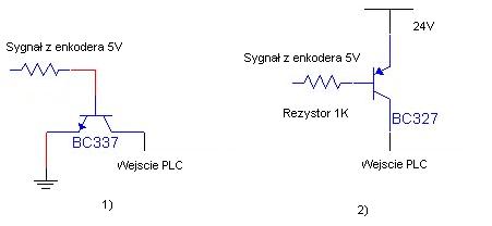

Kupiłem silniki z enkoderami chciałbym przetestować ilość impulsów jaką posiadają.
W domu nie mam jakiś specjalnych do tego urządzeń ale mam sterownik PLC Ge-FAnuc Nano który ma szybkie wejścia i podłączałem tam już enkodery przemysłowe i wszytko było okej.
Niestety enkodery w silnikach DC są na 5V a wejścia PLC są na 24V i nie podłącze tego bezpośrednio.
Chciałbym zapytać Was czy taki schemat miałby sens i nic by się nie stało z PLC ?
Wolałbym zastosować polaryzacje PNP czy w tym przypadku schemat z 2 byłby odpowiedni ?
A może macie jakieś prostsze sprawdzone sposoby testowania enkodera ?

Schemat 2 nie zapewnia przesunięcia poziomu.
Pozostaje schemat 1 ale enkodery czasem potrzebują oporniki podciągające ich wyjścia do napięcia +5V, w zależności od typu.

Enkodery 4 przewodowe + ekran. Bez oznaczeń zabudowane na silnikach.
Chciałbym pomierzyć tylko ilość impulsów nie przesunięcie.
Do sprawdzenia przesunięcie potrzebny by mi był chyba oscyloskop ?

Chodzi o przesunięcie poziomów logicznych TTL 0/5V na 0/24V a nie przesunięcie fazowe między kanałami :)

Ja bym zastosował optoizolator, miałbyś od razu 2 rzeczy na raz.

I czy jest sens wstawiania rezystorka przed bramką tranzystorka ?

gigipawel pisze:I czy jest sens wstawiania rezystorka przed bramką tranzystorka ?
Akurat tego typu tranzystory mają bazę, więc prąd przez nią przepływa i opornik jest konieczny, najbezpieczniej 2kOhm.
