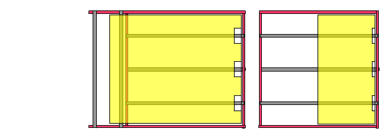

Ostatnio kupiłem materiały na budowe stelarza do CNC i zastanawiam się jak to dobrze wykorzystać żeby potem nie przerabiać... zastanawiam się nad zrobieniem czegoś takiego jak na obrazku po lewej stronie, 2-krotnie większe mamy wtedy pole robocze a materiału niewiele więcej idzie niż gdybyśmy chcieli zrobić tym sposobem co po prawej stronie... korzysta się z takiej metody? Frezarka ma być cała z alu płaskowniki 10x50mm (6m łącznie)... chciałbym tym obrabiać drewno, plexe i alu... jakie są wady zastosowania po lewej stronie? Wrzeciono oczywiście na końcu tam gdzie widać 2 walki podpierające po których jeździ stół (jest to linia pracy wrzeciona).

wada tego po lewej to to niepodpart stół co grozi w najlepszym razie zwichrzeniem a w najgorszym zniszczeniem, poza tym masa, jak jakas masa wyjeżdża to mamy moment masy który może przechylić całą obrabiarke zrobioną zwłaszcza z aluminium ...
na marginesie konstrukcja z pełnego materiału jest do kitu - cięzkie i podatne na odkształcenia niesprężyste

To nie jest dobre rozwiazanie :neutral:

Fakt ciężkie to to może wyjść ale przecież nie dam pod prowadnice prostokątnej rurki która będzie miała ścianki 3mm bo przy 5kg (tyle chciałbym max obrabiać) to z takiej dziórki pod wałki zrobiło by się jajo w którym prowadnica by latała... dlatego wybrałem takie płaskowniki...

To dlaczego nie zrobisz ruchomej bramy... ??

nie lepiej tego profesjonalnie rozwiązac ? na łozyskach liniowych itp
