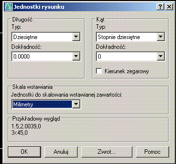

Mam prośbę o pomoc w skonfigurowaniu cada 2004. Problem polega na tym. że nie mogę zmniejszyć rysunku na ekranie komputera do małych rozmiarów.Przykładowo kwadrat o wymiarach 25 X 40 nie mieści się na ekranie praktycznie bez względu na stosowanie jednostki z zakładki format. Przy próbie zmniejszenia otrzymuję komunikat na ekranie: Już pomniejszono jak to możliwe.

W zakładce format ustaw tak jak na załaczonym rysunku. Ponadto ustaw sobie odpowiedni rozmiar strony na której rysujesz. Prawy przycisk na zakładkę Arkusz i Menadzer Ustawien strony. Pamiętaj, że przy pomniejszaniu pomniejsza ci się to co narysowałeś np ten kwadrat plus do tego obaszar na którym rysujesz wiec jak jest źle ustawiony to zawsze ten kwadrat sie w nim nie bedzie miescił bez wzgledu na pomniejszenie.

Ale to Autocad2004 czy EduCAD 2004 ???
w AC po takim komunikacie i tak klikam w "lupkę z minusem" albo robię dwuklik trzecim klawiszem myszy (środkowy / kółko) - odpowiada to poleceniu "_zoom - wszystko"
