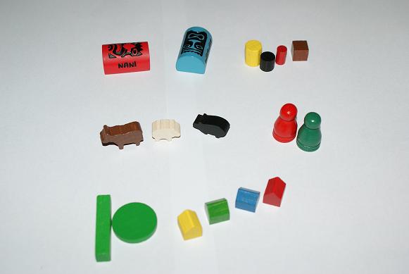

Razem z żoną myślimy by założyć wydawnictwo gier planszowych. W założeniu ma produkować krótkie serie gier dla podobnych jak my zapaleńców. Potrzebujemy pomocy jeżeli chodzi o urządzenia które będą nam potrzebne oraz przybliżony ich koszt (byłoby idealnie gdyby zamknęło się w 20 tys).
Co chcemy produkować:
1) Plansze - kto widział chińczyka wie o co chodzi, z przeprowadzonego przez nas wywiadu wynika że najprościej wydrukować grafikę oddzielnie i nakleić na karton, ale co do samej techniki naklejania też przydałoby się kilka rad. Chyba, że jest na to lepszy sposób.
2) Karty do gry - mniej więcej takie jak zwykłe karty
3) Żetony tekturowe o grubości podobnej do samej planszy (przedstawiające np. monety itp.)
4) Różne elementy drewniane (pionki, sześciany, walce, domki takie jak w monopolu) Obrazek takie jak na zdjęciu
to wszystkie elementy papierowe przydało by się oczywiście jakoś laminować/lakierować by chronić przed zniszczeniem. Drewniane trzeba polakierować (to z kolei podobno robi się bębnem - chociaż samego urządzenia w sieci nie znalazłem). Pudełka chyba będziemy zamawiać "na mieście" ale oklejenie ich pewnie już będziemy robić sami (podejrzewamy że koszt wyprodukowania od początku do końca np. 3 sztuk byłby duży). Na sam koniec dobrze by było jeszcze gotowy produkt zafoliować.
Produkować będziemy krótkie serie więc wydajność maszyn nie musi być duża. Po googlowaniu i przeglądaniu tego forum wydaje nam się ze laser mógłby stać się sercem systemu ale nie jesteśmy pewni czy to dobry pomysł (głównie chodzi o cenę i to jak wygląda drewno po wycięciu).
Pionki i część elementów okrągłych moglibyśmy wykonać na prostej tokarce takiej jak ta http://www.langelukaszuk.pl/oferta/8b99 ... f/400.aspx jednak nie udało nam się znaleźć żadnej przystawki do kopiowania z już gotowych elementów tak by zapewnić powtarzalność.
W grach planszowych dość często i w większych ilościach używa się też sześcianów takich jak ten brązowy w prawym górnym rogu zdjęcia wiec przydałby się sposób na sprawne i równe ich wycinanie.
Dziękujemy z góry za pomoc

Ad. 1. Tu się kłania dobry introligator, który podpowie jak połączyć drukowaną planszę z tekturą, biorąc pod uwagę składania, bo plansze są zwykle składane.
Ad. 2. Do wykonania w drukarni, która ma możliwość wykrawania. Do tego lakier UV dla zabezpieczenia powierzchni kart.
Ad. 3. Podobnie jak punkt 2.
Ad. 4. Poza wtryskarką nie przychodzi mi do głowy inny pomysł dla przedstawionych na zdjęciu pionków. Chyba że będziecie "ręcznie" wykonywać niewielkie serie, tu pewnie drewno byłoby odpowiednim materiałem.

Post napisał: koala.g » 10 lip 2010, 00:33
Heh :D
Akurat zajmuje się obróbką drewna.
Nie opłaci wam się samodzielnie robić elementów drewnianych. Potrzebna jest cała gama maszyn tak do 50 -100 tyś > cyrkularka , grubościówka , strugarka/wyrówniarka/heblarka , frezarka , mała cylkurareczka , tokarka ręczna /tokarka półautomatyczna , tokarka automatyczna ,
> szlifierka : taśmowa , bębnowa , tarczowa , taka na wzór grubościówki i jaszcze taka na wzór wyrówniarki (nazw kurcze zapomniałem) eh tego trochę jest :D
Po laserze zostają czarne krawędzie.
Tokareczka śmieszna u mnie automat może zrobić 10 tyś pionów / kostek lub innych elementów toczonych za jedną dniówkę.

Post napisał: BYDGOST » 10 lip 2010, 11:07
modz pisze:Pionki i część elementów okrągłych moglibyśmy wykonać na prostej tokarce
Jeśli już chcecie to robić na prostej tokarce to na takiej z możliwością zastosowania noży kształtowych z ręcznym napędem dźwigniowym: jeden ruch ręki - wytoczenie elementu ( ewentualnie dwa ruchy - toczenie wstępne i dokładne), następny ruch odcięcie przedmiotu. Wtedy potrzebne będą trzy suporty zamontowane na tokarce, czyli taki ręczny "automat".
