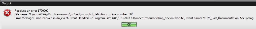

Post napisał: marcinello3 » 31 lip 2010, 21:13
wprowadziłem zmienną:
MOM_output_literal "<td ALIGN=CENTER>[format "%10.0f" \
$mom_operator_message]</td>"
pojawia sie komunikat:
Jest cos co jeszcze trzeba zmienic zeby to chodziło??

Post napisał: nxcam » 03 sie 2010, 20:14
juz się urlopuje bez cały sierpień....
ciężko tak pomóc bez kodów żródłowych...
jesli możesz podeslij pliki na maila - ale przyznaje od razu ze zajrze dopiero po urlopie
