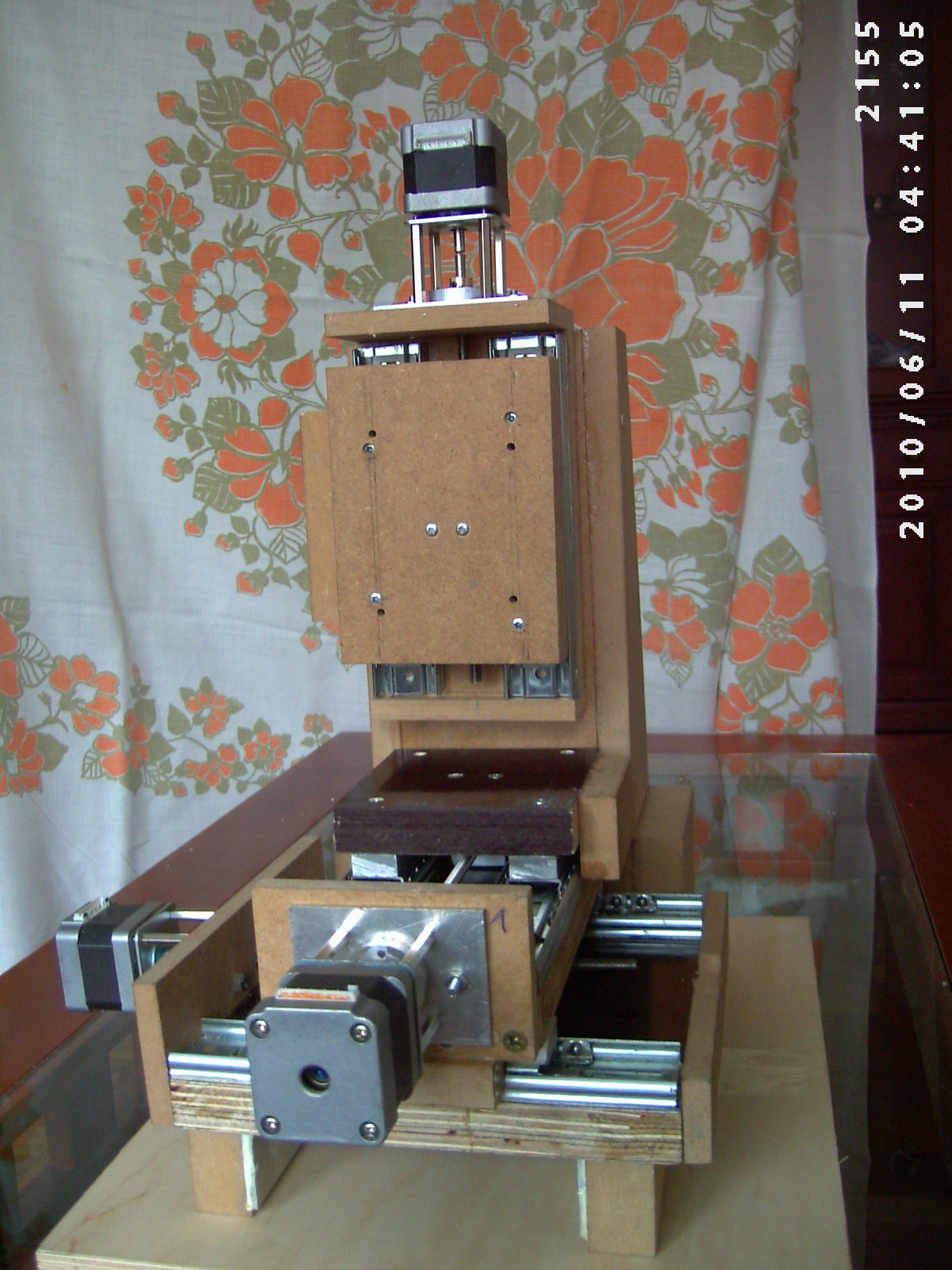

Przedstawiam frezarkę ze sklejki i MDF-u o polu pracy 10x10cm.Prowadnice szufladowe
sróby pociagowe M6.Obrazek

Fajny stolik krzyżowy wyszedł.
Były jakieś testy?

napewno jestem w błędzie, ale mi wygląda jakby "z" była na stałe zamocowana z "x" można prosić zdjęcia z innej perspektywy. Bardzo fajna konstrukcja

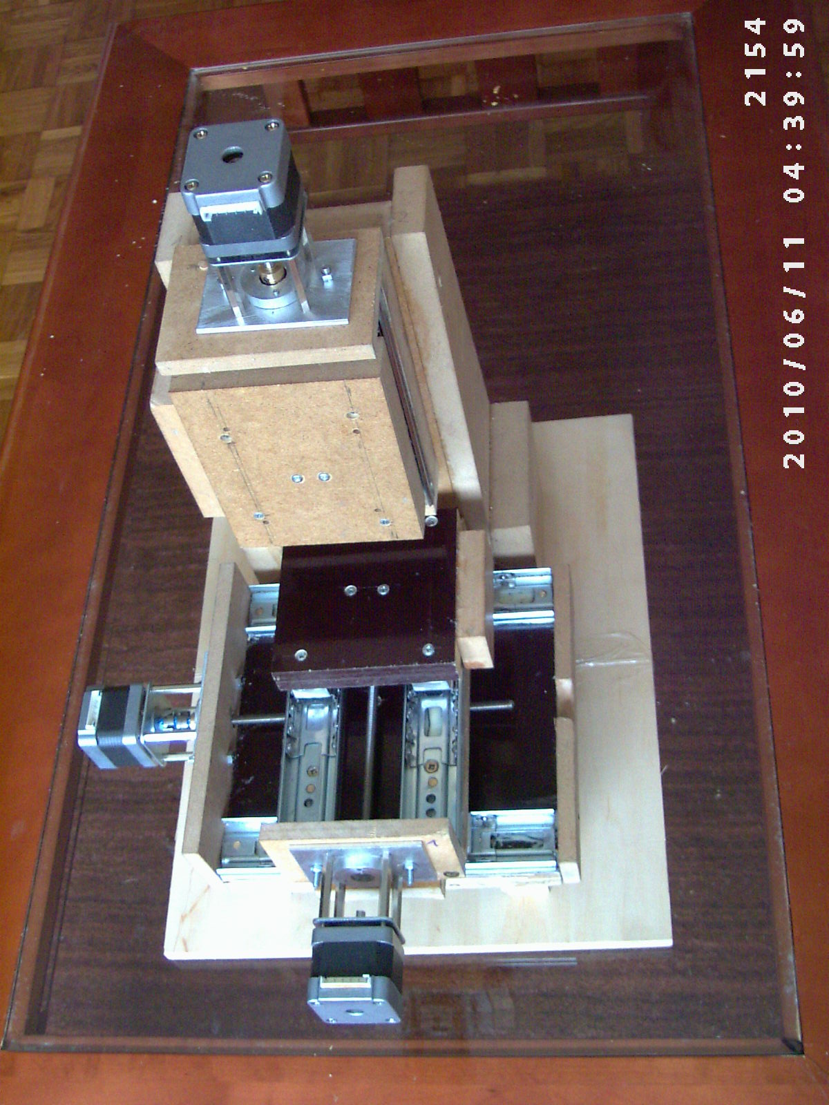

inne zdjęcie.Obrazek
[ Dodano: 2010-06-29, 23:52 ]
Maszynka wymaga jeszcze prac wykończeniowych i najważniejsze elektroniki.

Podoba mi się takie rozwiązanie napędów. Przy drewnianej konstrukcji, prowadnicach szufladowych i ogólnie niewielkiej przestrzeni roboczej raczej nie będziesz stawiał na stole ciężkich i dużych materiałów do obróbki. W takiej sytuacji unieruchomienie kolumny do której przytwierdzisz wrzeciono a zaprzęgnięcie osi x i y do samego stolika ma sens bo stolik łatwiej będzie przesuwać niż dużo cięższą od niego wieżę z osią z. Dodatkowo taka nieruchoma konstrukcja osi z jest sztywniejsza niż gdyby miała się przesuwać. Nawet ten wiszący w powietrzu (nieułożyskowany) koniec śruby jakoś mnie nie denerwuje bo dzięki temu z pewnością łatwiej Ci było uzyskać przesuwanie stolika bez zakleszczania się w wyniku nieuniknionej , choćby ułamkowej nierównoległości prowadnic i śruby jednocześnie. Ogólnie konstrukcja wygląda na przemyślaną i mimo minimalistycznych rozwiązań może dać całkiem przyzwoite osiągi. Nie wiem tylko bo nie miałem doświadzczeń jak w roli prowadnic na dłuższą metę sprawdzą się szufladówki
