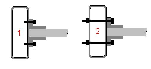

Czy może mi ktoś doradzić jak zamontować uchwyty wałków fi20.
Profil mam o wymiarach 30x60x2. Pierwsza opcja to gwintowanie w ściance profilu, druga opcja to przewiercenie na wylot i skręcenie śrubami.

Cienkościenny profil, więc przy opcji 2 jest szansa, że zostanie on zdeformowany przy skręcaniu śrub... po prostu za mocno ściągniesz i wałki już nie będą równo.
Opcja pierwsza dużo bezpieczniejsza, ale gwint 2mm gł. nie jest to zbyt wiele. Warto skontrować nakrętką lub dospawać blachę 4mm lub 5kę i wtedy gwintować.

A może tak?
Profil o ściance 2 mm jest bardzo delikatny. Lepiej byłoby zastosować grubość 4 mm.

Koledzy dobrze mowia, ze jezeli mocno skrecisz sruby to moze ciut uciec profil.
Jest tez taka opcja - wybierasz rozwiazanie nr 1, ale zamiast gwintowac tak cienka scianke to lepiej zrob wieksze otwory w drugiej sciance i przeloz nakretki na srube, tak aby przytrzymac je jakims kluczem...

Tak jak pokazuje yoyer jest fajnie, ale obróć śruby imbusowe łebkami do środka, a będą potrzebne mniejsze otwory montażowe. Od zewnątrz można zastosować ładne nakrętki kołpakowe, by nie szpeciło.

Z doswiadczenia wiem ze takie mocowanie nie zapewnia odpowiedniej sztywnosci. Najlepiej wywiercic w sciance profila otwor o srednicy walka, walek do srodka i go od tylu przykrecic sruba. Cyolo walka musi byc splanowane prostopadle do osi walka no i dobrze gdyby wew powierzchnia profila tez byla prostopadla do osi walka. NIe mam mozliwosci narysowania tego, ale chyba wiadomo co mam na mysli. Problem jest tylko taki ze trzeba bardzo dokladnie nawiercic profil.

To są wałki na osi "Y" będą podparte. Mógłbym wyciąć od środka kawałek profila i wspawać grubszą blachę ale po takim zabiegu spawy mogą skrzywić profil. Wałki są długości 50cm i ramę osi 'Y' mam już zespawaną a długość wewnętrzna ramy to właśnie długość wałka.
Więc zrobię jak radzi 'yoyer' śruby dam na krzyż żeby lepiej trzymały. Oś 'Z' ma krótsza niż wałki to zrobię jak pisze 'kostner'
