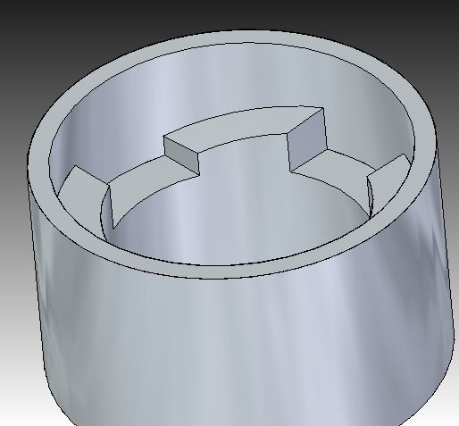

tak jak na rysunku. Zrobilem szkic ktory chcialbym "zakrzywic" zeby zrobic odcisk w wewnetrznej czesci tej tulejki. Niestety jestem w stanie wyciecie robic tylko na "wprost". Pomozcie panowie bo mecze sie i mecze a w samouczach nic....
i jeszcze jedno pytanie. Czy ktos wie jak zrobic takie dyski z zabkami jak sa np w wiazaniach snowbaordowych? Pozdrawiam i dziekuje!

Hmm nie znam tego SolidEdge. Mogę jedynie powiedzieć jak to sie robi w Inventorze tzn jest tam coś takiego jak wyciągnięcie złożone, dodaję sie profil do wyciągnięcia oraz tor po którym bedzie realizowane owe wyciągnięcie. Coś podobnego musi być w SolidEdge.

Nie wiem, której wersji Solid Edga używasz. Mogę powiedzieć jak to jest w wersji ST2.
Użyć trzeba polecenia BRYŁY; OBRÓT - w opcjach zaznaczyć "-" czyli usuń materiał w trakcie obrotu. Zaznaczasz szkic, który chcesz obrócić i wyznaczasz oś obrotu. To wszystko.
W poprzednich wersjach było polecenie WYCIĘCIE OBROTOWE.

Ale zasadniczo do konca nie kumam co chcesz zrobic. Jezeli chcesz zrobic wyciecie obrotowe to musisz miec jeszcze "os obrotu", jezeli wyciecie po sciezce to sciezke z uwzglednieniem faktu, ze wyciecie nie bedzie sie wcinac samo w siebie bo Ci to nie wyjdzie.
Moze pokaz obrazek co chcesz osiagnac albo cos podobnego...

chodzi m io to zeby ten szkic co jest zaznaczony na czerwono byl nie plaski ale krzywy zeby mozna go bylo odcisnac w wewnetrznej czesci tulejki!

Ty chcesz ten szkic narysowąc na płaszczyznie którą tworzy wewnętrzna tego pierscienia ??
Odcisk da się zrobić tak jak masz teraz narysowany szkic wlasnie tym prostym wciagnięciem. Możesz przeciez tez naryswać szkic na czole tego detalu i wyciągać go w dół. Druga opcja szkic w płaszczyźnie prostopadłej do czoła i wyciągnięcia po scieżce a konkretnie okregu.
Bo o takich obwodowych plaszczyznach nie słyszałem :( Ale przyznaje sie jakimś super znawcą tematu nie jestem. Staram sie pomagac jedynie :grin:

Chyba już wiem co chcesz osiągnąć, ale nadal nie napisałeś, w której wersji Solid Edga działasz. Możesz wykorzystać zwykłe proste wycięcie wg szkicu plus wycięcie śrubowe, ale na pewno jest ono w wersji ST2. W jakich wersjach niższych występuje niestety nie wiem.

wlasnie dokaldnie o to chodzi!!!!!!!!! wersja v20

No to sprawdź czy w tej wersji masz polecenie WYCIĘCIE ŚRUBOWE. Ja już nie mam dostępu do tej wersji i nie pamiętam czy to tam było.
