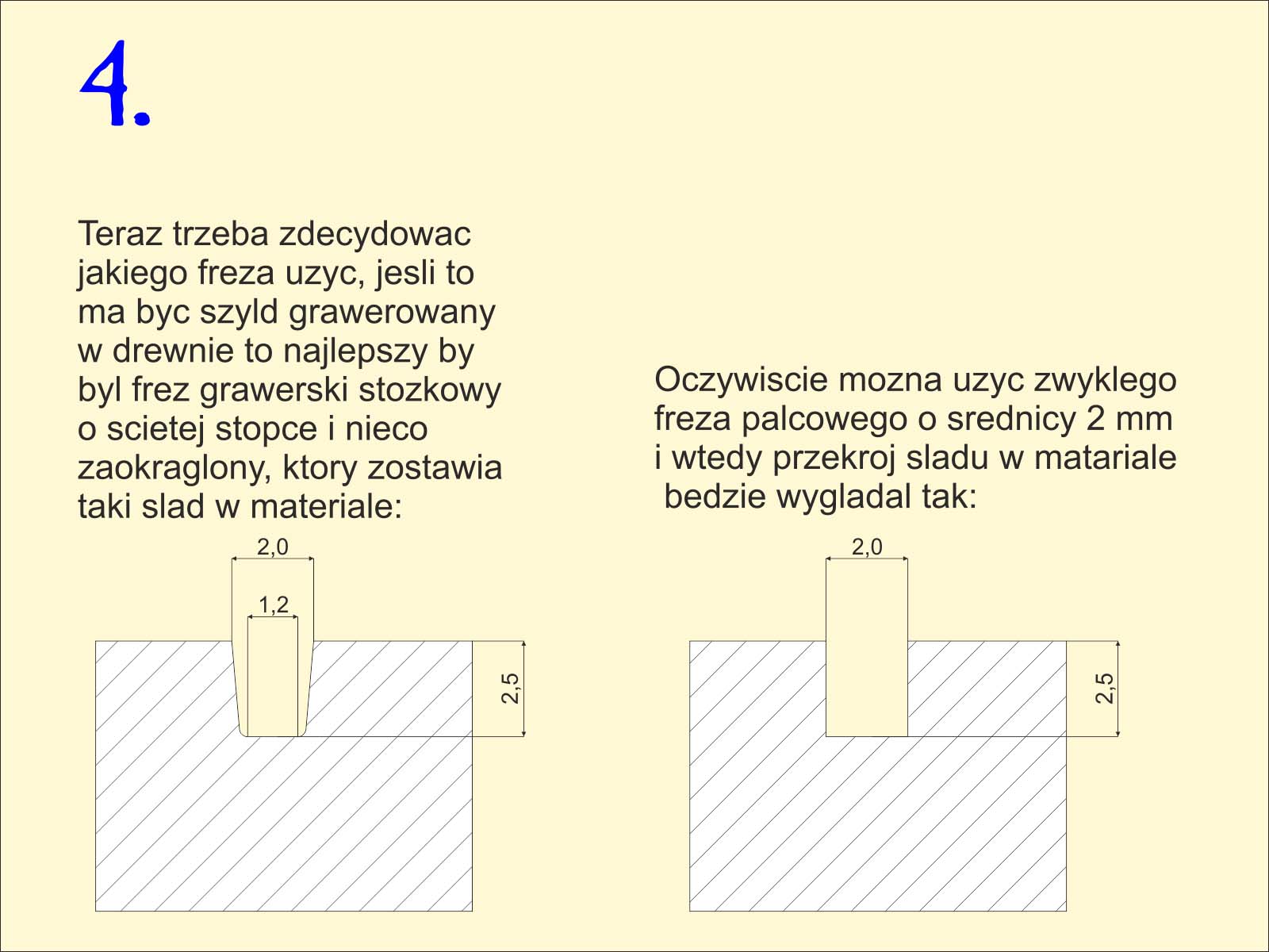

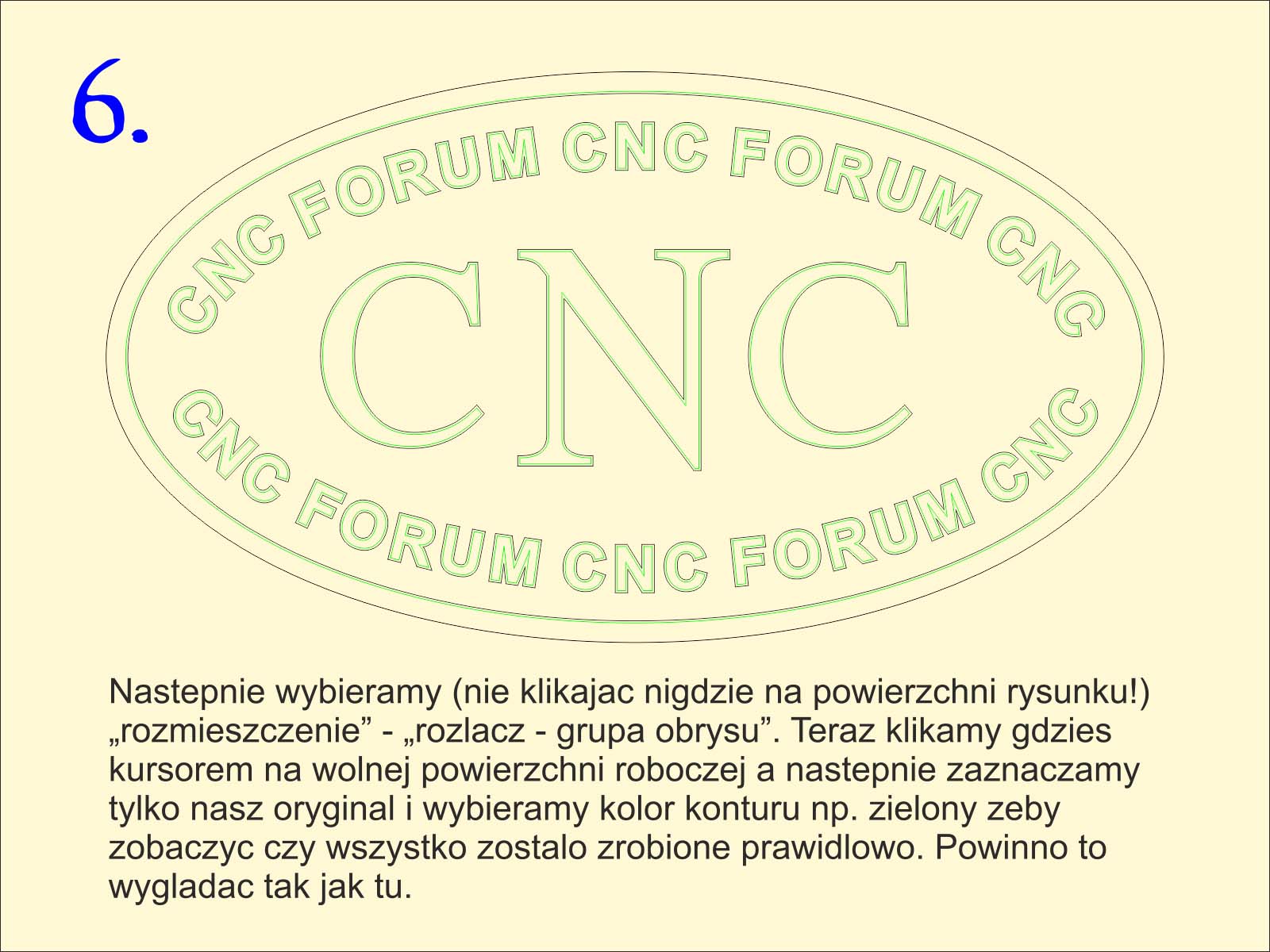

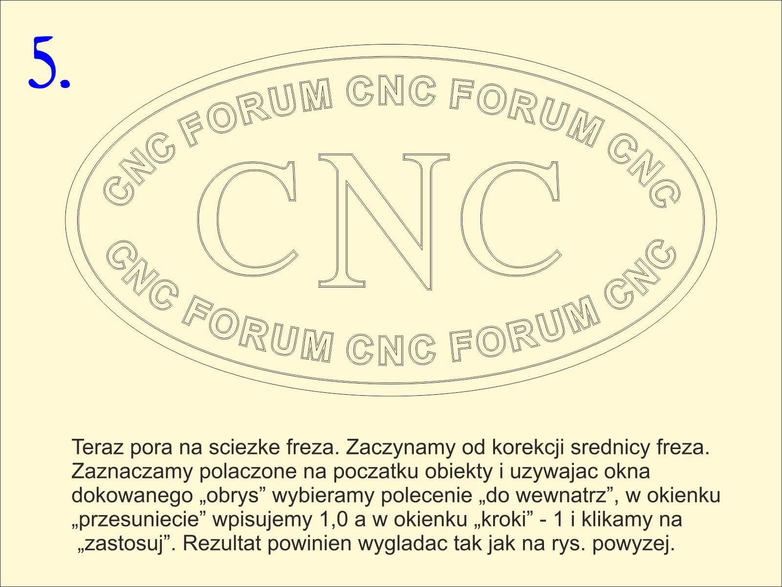

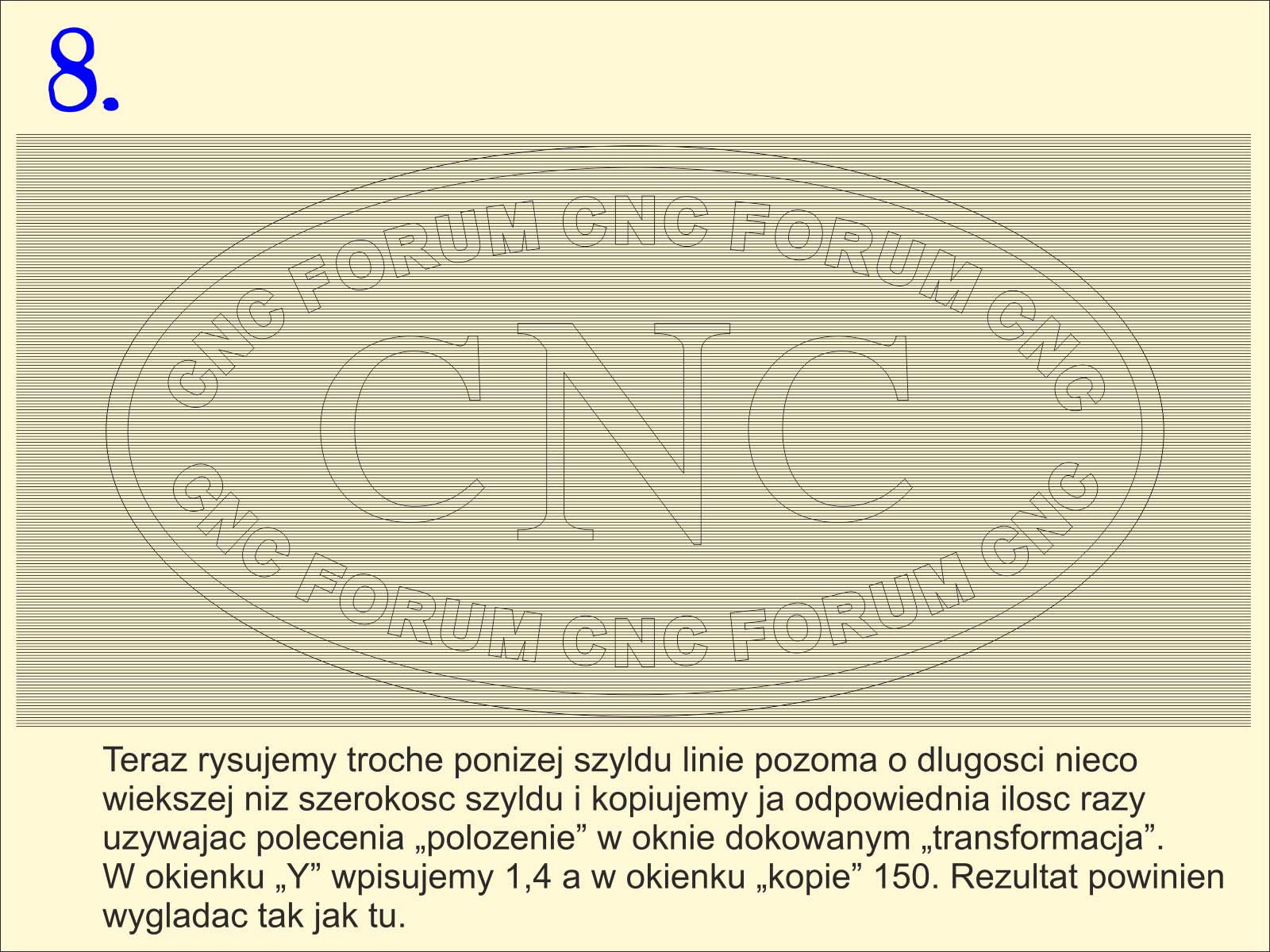

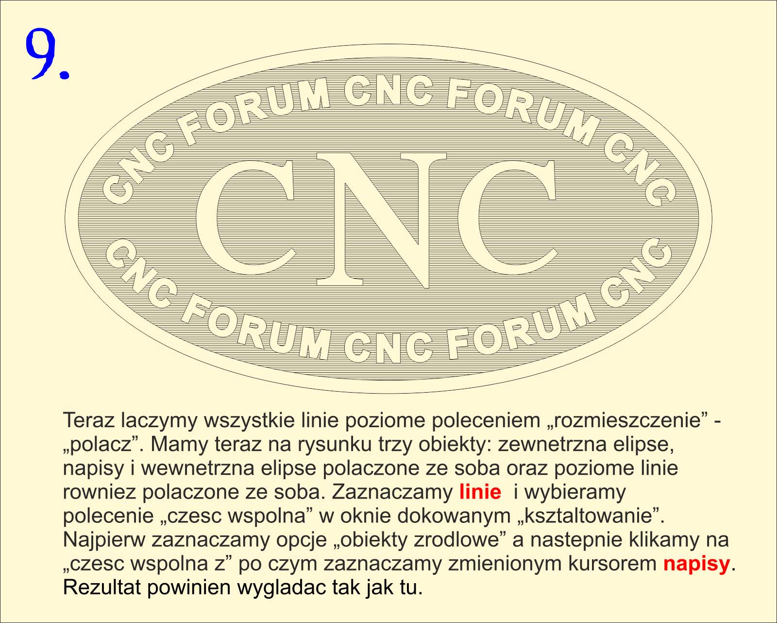

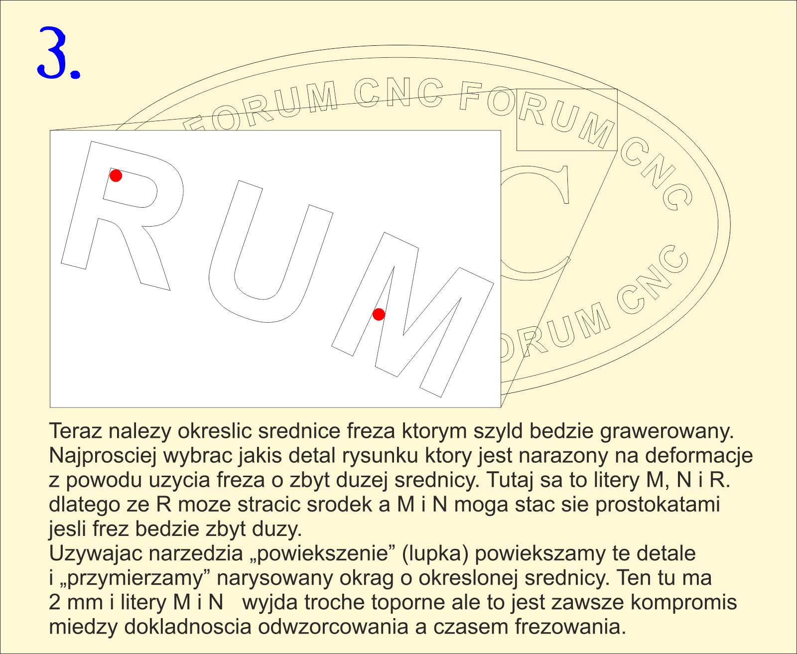

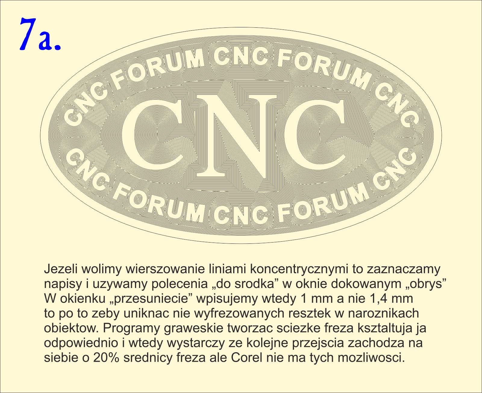

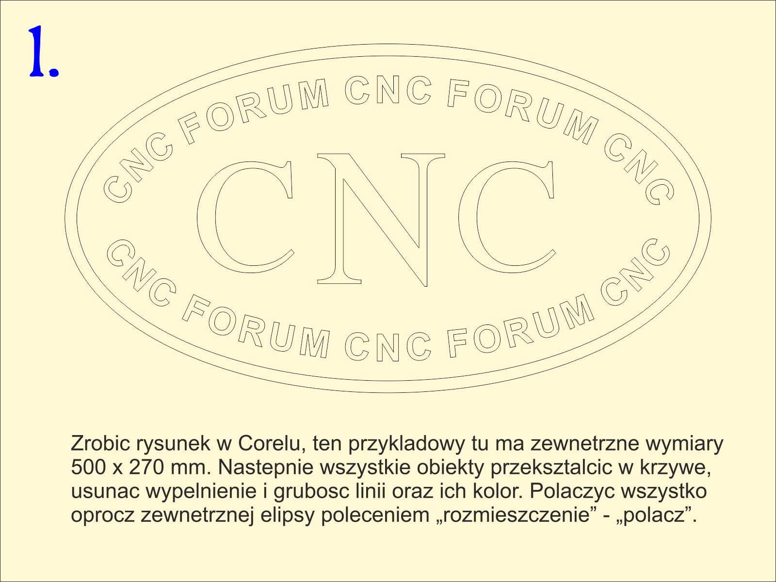

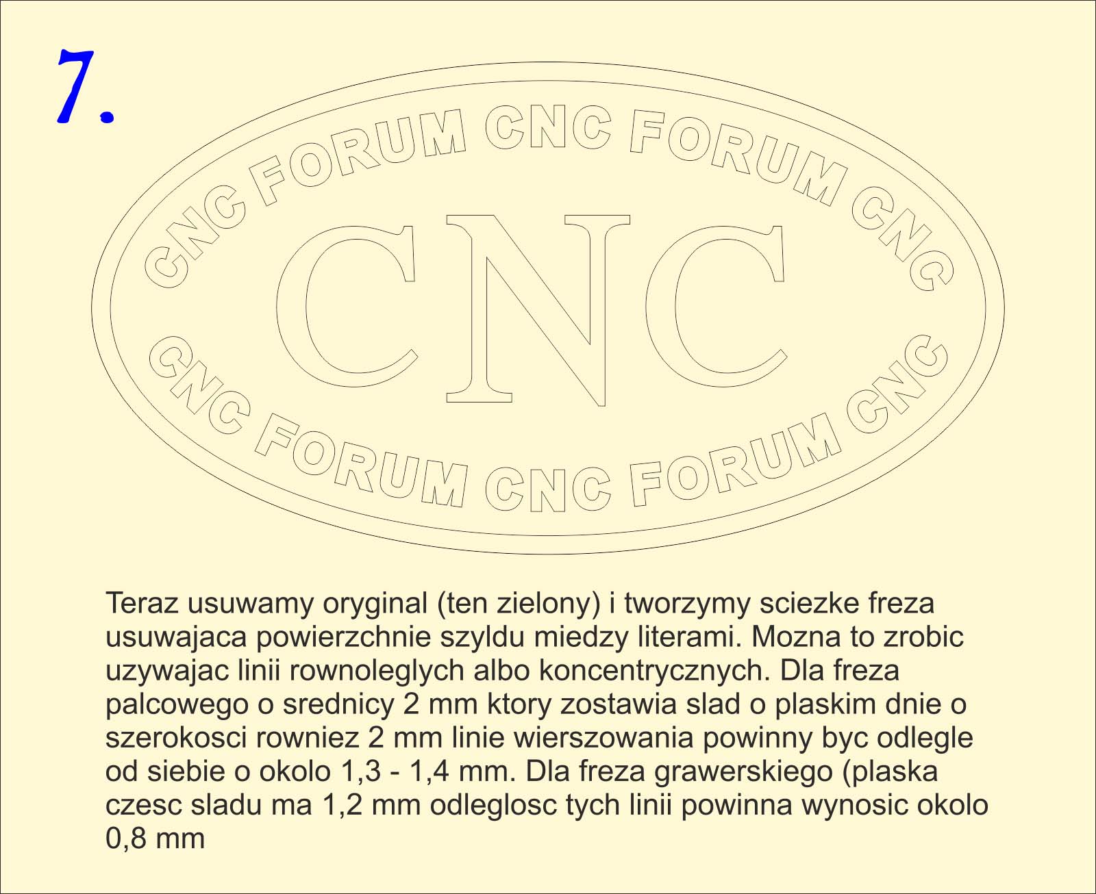

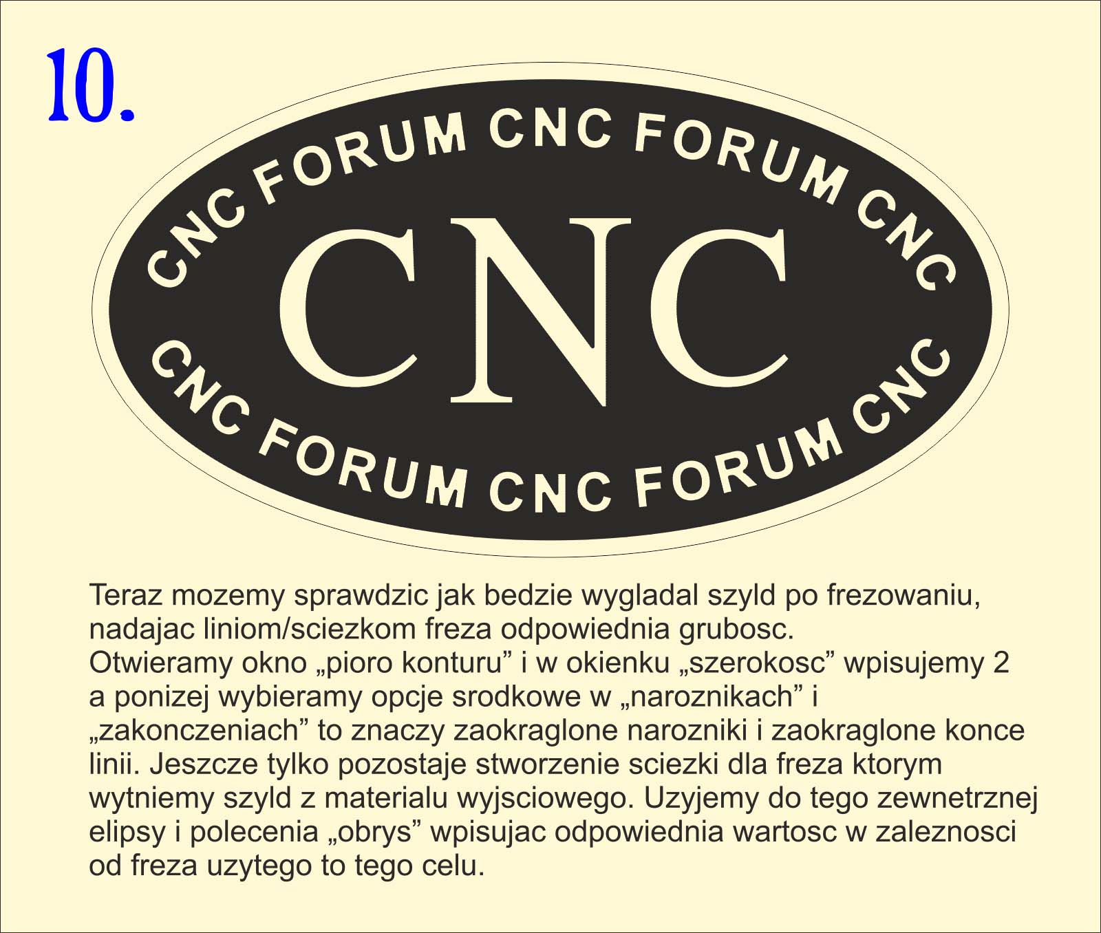

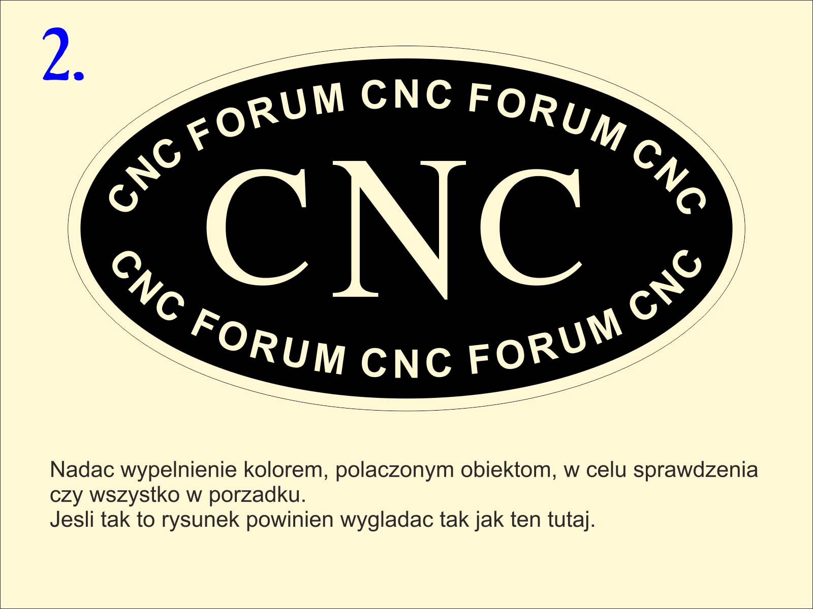

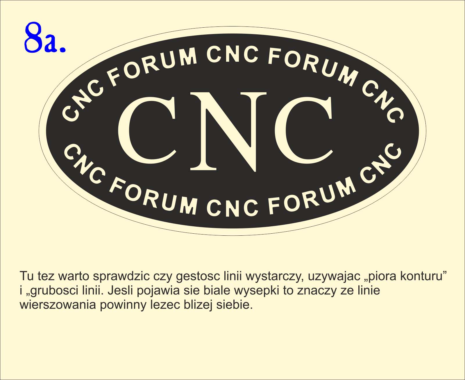

Witam, sprobowalem opisac to krok po kroku jak to mozna zrobic w Corelu (X5):
Najprosciej sciagnac ostatnia wersje demonstracyjna Corela z ich strony i uzywac jej przez miesiac.
Andrzej

W kroku 8 linie poziome są wykonane tylko w jednym kierunku. Narzędzie będzie miało dużo pustych przebiegów między rysowaniem kolejnych poziomych linii.
W Corelu nie ma wygodnego ustawienia kolejności i zmiany kierunku linii zatem lepiej zrobić tak:
Narysować jedną linię od lewej do prawej, drugą od prawej do lewej i skopiować je wielokrotnie z odpowiednim odstępem.
