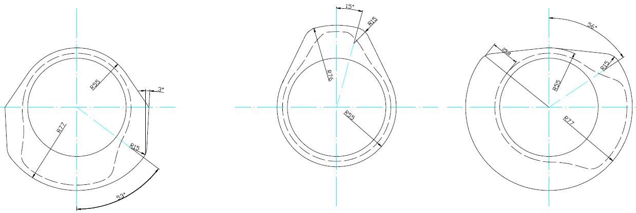

shelt86 pisze:Poszukuję frezów do obróbki wykończeniowej powierzchni krzywek Krzywki będą obrabiane na wieloosiowym centrum tokarsko-frezarskim.
zależy mi na tym żeby jakość powierzchni po frezowaniu mieściła się w granicach Ra=0.4 - 0.8um. Słyszałem, że takie frezy produkuje firma FREISA. Nie wiem jednak jaki kształt, rozmiar freza oraz parametry dobrać. Nie wie mtakże czy powinno być to narzędzie monolityczne, czy też składane. Jeżeli ktoś mogłby mnie jakoś nakierować byłbym bardzo wdzięczny.
