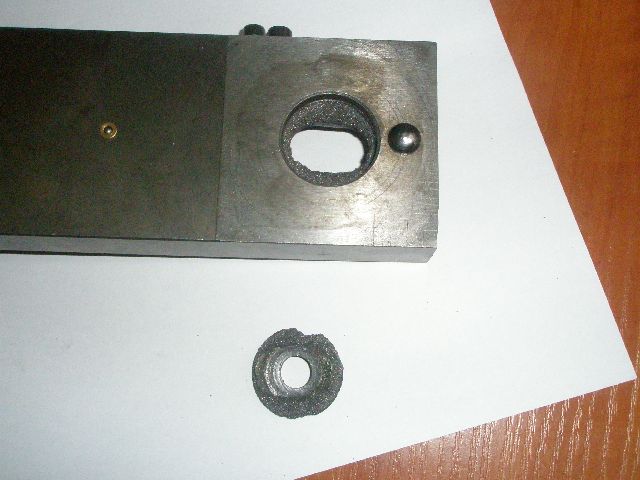

wyrwane mocowanie imaka narzędziowego
Post napisał: pitz » 27 maja 2010, 10:47
tak jak w temacie
[ Dodano: 2010-05-27, 10:52 ]
ano właśnie i co teraz zrobić? :|

A masz jakieś zdjęcie?

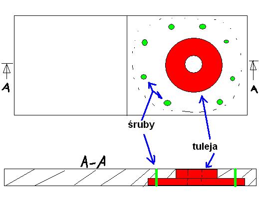

myślę że można by to tulejować i taką tuleją z kołnierzem .

no właśnie aby uniknąć spawania ( deformacji ) alternatywa jest tulejowanie
a no to też ważna informacja - jak do tego doszło .. ??

Z tą tulejąto bardzo fajny pomysł tylko że niemam żadnego innego urządzenia żeby to zrobić no ale to najwyżej komuś to zlece. Co do spawania to jest materiał raczej niespawalny tak przynajmniej widze na oko i powiedzieli zaprzyjaźnieni ślusarze.
Poprostu podczas roboty się jakoś obluzowało i jak rozkręciłem to już było.

Tutaj trzeba też zastanowić się czy zrobić "mocniejsze" mocowanie (ile śrub i jakiej średnicy, gdzie osłabić tulejowanie) czy takie samo, które w następnym przypadku kolizji przejmie energię, czy zniszczeniu ulegnie inna, cenniejsza część maszyny?
Często tak "ceruje się" łapy podajników narzędzi z magazynu.

mozna to tez rozwiecic, nagwintowac i na klej wkrecic mala tuleje ktora bedzie miala w srodku gniazdo takie jak bylo poprzednio w szufladce
