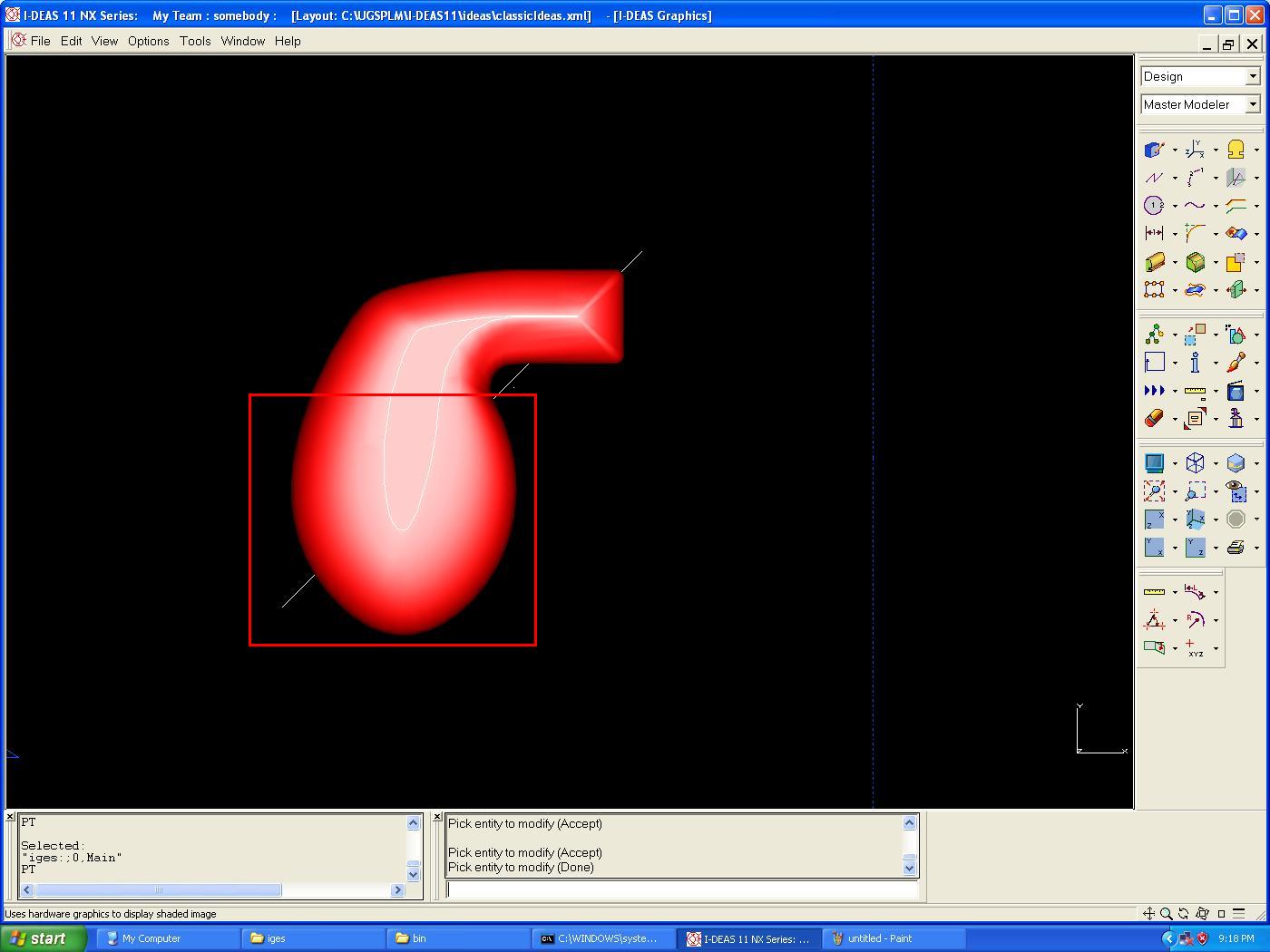

Witam wszystkich mam mały problem z zrobieniem z zaokrąglenia na pliku.Chciałbym uzyskać promień 20 w tym pliku jednak udaje mi sie uzyskać maksymalnie 10.,Czy ktoś mógłby pomóc w rozwiazaniu problemu?
Promień 20 interesuje mnie tylko w najszerszym miejscu a w reszcie może być wartość 10
w spakowanym pliku znajdują sie
jajko-plik wyjściowy
jajko_Duplicate2.igs-zakrąglenie 20 jednak po tej operacji nie moge zaogrąglic rączki na 10
jajko_Duplicate3.igs zaokrąglenie 10 wszystko jest ok
ma ktos jakiś pomysł jak wybrnąć z sytuacji?

O takie cos chodzi?

Prawie tak jak chciałem rączka jest zrobiona idealnie
jednak zalezy mi aby jeszcze bardziej zaogrąglić obszar zaznaczony na czerwono R-20 Obrazek

Co to znaczy bardziej zaokraglic?
Proble jest w tym, ze 10mm jest mozliwe na calej krawedzi dookola, jednak 20mm to zbyt duzo.
W zwiazku z tym albo bedzie mala wartosc albo mozna to zrobic tak jak ja zrobilem, uzywajac powierzchni, ale to juz nie jest promien tylko sciana stycznie polaczona po obudwu stronach.

a istnieje możliwość zrobienia zmiennego promienia tzn od rączki idzie promieć 10 następnie przechodzi płynnie w 15-20.Pytanie czysto teoretyczne
ponieważ w swoim programie mam opcje"variable radius fillet" jednak nie bardzo udaje mi sie z niej skorzystać

To zalaczam jeszcze 2 przyklady - jeden na bazie Twojego (20mm).
Zmienny promien nie dziala przy takiej zmianie jego wartosci i przy takiej krzywiznie scian.
