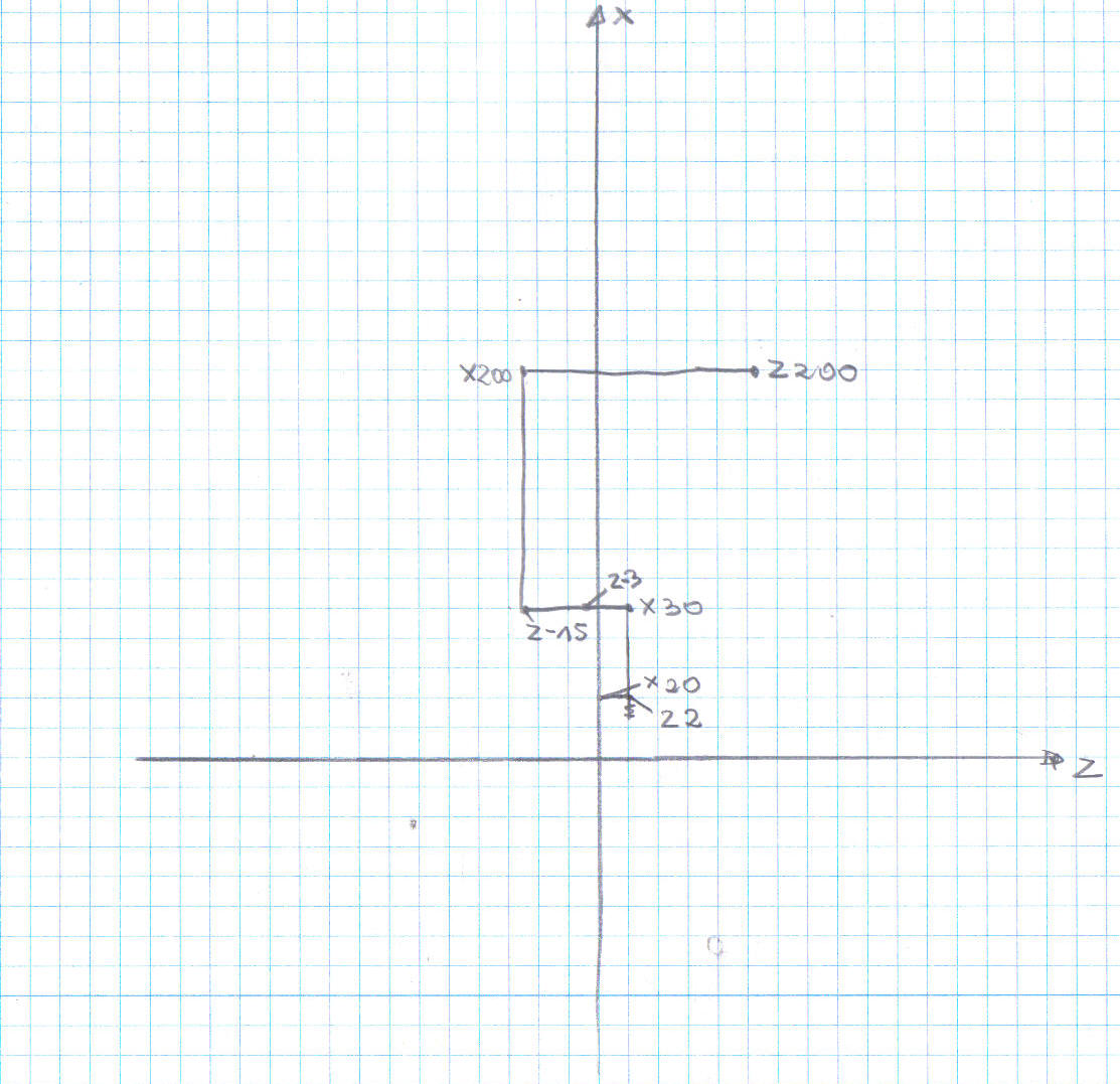

Post napisał: lolek2627 » 14 maja 2010, 20:21
dzięki za pomoc :grin:
[ Dodano: 2010-05-14, 20:58 ]

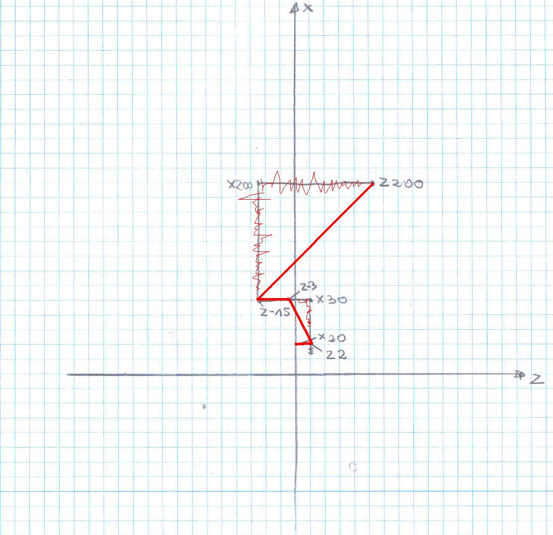

coś takiego to ma być

Post napisał: abik81 » 14 maja 2010, 21:03
Jeżeli pozycje Z i X podane są w jednym bloku (jednym wierszu) - to przejazd odbywa się po skosie. skoti pisał, że faza ma być...

Post napisał: lolek2627 » 14 maja 2010, 22:23
jakObrazek
[ Dodano: 2010-05-14, 22:23 ]
teraz dobrze
abik81
Posty: 106
Rejestracja: 21 sty 2007, 23:54
Lokalizacja: Consett
Post napisał: abik81 » 14 maja 2010, 22:38
Brawo! :grin: Można dodać, że jeżeli ten właśnie program będziemy powtarzać to najazd na X20 Z2 w G0 będzie prowadził z X200 Z200 - taka dodatkowa kreska w twoim rysunku. S180 - 180rpm, F0.2 - posuw 0.2mm/obrót.
