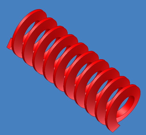

np: w Inventorze tak to wygląda:)
Bez nazwy.png (69.76 KiB) Przejrzano 9050 razy
bartuss1
Posty: 8349
Post napisał: bartuss1 » 13 maja 2006, 21:59
przekrój trapezowy ? nie spotkałem sie jeszcze, noo, chyba ze to tylko przyklad :)
gmaro
Posty: 3667
Lokalizacja: zapytaj
Post napisał: gmaro » 13 maja 2006, 22:07
bartuss1 pisze:przekrój trapezowy ? nie spotkałem sie jeszcze, noo, chyba ze to tylko przyklad
mozemy cokolwiek obrócić ot na szybko narysowalem maly przykład :lol:
