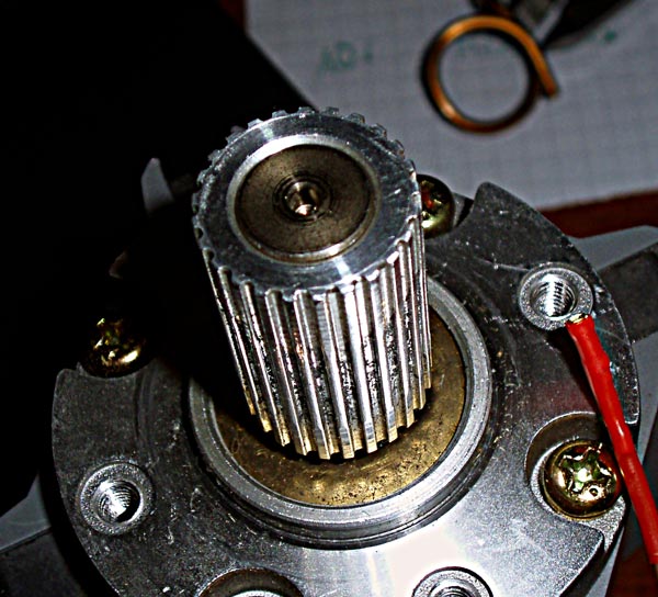

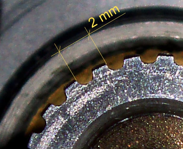

Mam silnik z założonym kołem zębatym. Chciałbym dobrać do tego pasek i drugie koło, ale nic mi do tego nie pasuje (przekrój zęba - wymiar).
Może ktoś wie gdzie można dostać taki pasek i koła - a przede wszystkim co to za typ.

Bo dość trudno, żeby koło czy pasek pasowało do wielowypustu....
Prościej będzie nacisnąć na to jakieś normalne koło pasowe (albo zamocować na taper-locku).

Może i trudno, ale oryginalnie pasek na tym był, tylko ja go nie mam. Chcę zrobić przekładnię do małowymagajacego napędu.

Post napisał: MarekM1 » 08 kwie 2010, 18:09
Pas zębaty o podziałce calowej MXL - ma 2.032 mm
Na stronie sponsora : http://www.akcesoria.cnc.info.pl/pas_xl.htm

Post napisał: ezbig » 08 kwie 2010, 18:23
Faktycznie :) Dzięki!!!
