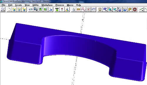

Mam pytanie jaką strategie użyć , jak zrobić to w smartcamie dopiero się uczę tego programu,
dzięki.
jak to zrobić

w załączniku przesyłam plik iges

zuza13 pisze:Mam pytanie jaką strategie użyć , jak zrobić to w smartcamie dopiero się uczę tego programu,
dzięki.
Wybierz obróbkę 3D;
a- zgrubnie (np. głowiczka FI 20.0)
b- wykańczająco (np. frez palcowy kulisty Fi 6.0)
... w moim Cam-e operacje te nazywają sie ;
a- Z zgrubnie.
b- Z finisz.
... a u Ciebie nie wiem. :neutral:

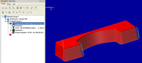

Mam jeszcze jedno pytanie jak utworzyć w smartcam przygotówkę?
Tutaj bym chciał na przykład z kostki, a jak to zrobić jeśli będę chciała z jakiegoś modelu to zrobić?
Dzięki
WZÓR
Posty: 8584
Lokalizacja: Oława
Post napisał: WZÓR » 05 cze 2010, 16:09
zuza13 pisze:... a jak to zrobić jeśli będę chciała z jakiegoś modelu to zrobić?..
Utwórz półfabrykat / przygotówkę jako plik STL.

Post napisał: WZÓR » 05 cze 2010, 20:44
zuza13 pisze:dzięki dzięki
jeszcze tylko jak to zrobić w Smartcam :)?
Dokładnie nie wiem jak to jest w Smartcam , ale otwórz Swój rysunek (bok1) i zapisz jako;
Na foto masz przykład.
