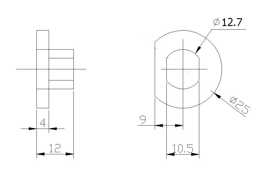

Witam.Potrzebuję pilnie nauczyć się frezowania na tokarce TAE45N sterowanie to Sinumerik 810D.Widziałem podobny post ale jako laik w dziedzinie frezowania nie znalazłem odpowiedzi ,której oczekuję.Mam instrukcje programowania itd (jest tam programowanie kwadrartu),ale nie bardzo ją rozumiem ,więc postanowiłem napisać tutaj.
Muszę zrobić detal (przykładowy rys na zdjęciu) w maszynie jest oś C .Czy robi się to za pomocą funkcji TRANSMIT czy R parametrów czy G kodach?
szukam materiałów w których jest opisane takie frezowanie,chyba ,że ktoś zechce objaśnić na przykładzie mojego elementu jak takie rzeczy programować.
Z góry dziękuję za szybką odpowiedż.

str.137-138 :arrow: http://www.ath.bielsko.pl/~gnikiel/publik/cnc.pdf
na Haas-e jest tak;
S10 M03
M133 P1000
G00 Z-8.
X20.
G77 J10.5 L1 R10
Z1.
M135
M05
P.S. Pokaż tę instrukcję , to Tobie pomogę.

Nie próbuj , gdyż nie łyknie ... a krótki , bo dotyczy tylko spłaszczenia na średnicy Fi 12.7
Po przeczytaniu instrukcji SINUMERIK 840D/840Di/810D temat mi się rozjaśnił i stwierdziłem, że funkcja TRANSMIT transformuje zaprogramowane ruchy postępowe w kartezjańskim układzie współrzędnych na ruchy postępowe realnych osi maszyny.
... czyli działa tak samo jak cykl G112 w sterowaniu Haas-a , przykład podałem tutaj :arrow: https://www.cnc.info.pl/topics44/jak-na ... 182,30.htm
Prawidłowy zapis do Twojej maszyny znajduje się w instrukcji , na foto masz punkty w/g których masz zaprogramować drogę freza.
Znalazłem frezowanie czopa w programie Progmaster ,szukam czegoś podobnego ale do detalu o moim kształcie. ...
Sprawdź przykład z instrukcji; :smile:

Sprawdziłem dzisiaj ten program-przykład według instrukcji,( tak jak w dokumentacji )_zanim zabiorę się za mój detal i okazuje się że:Maszyna nie kuma tego co napisali inni wodzowie.
N10 T1 D1 G54 G17 G90 F5000 G94
N20 G0 X20 Z10 SPOS=45
N30 TRANSMIT
N40 ROT RPL=&#8211;45
N50 ATRANS X&#8211;2 Y10
N60 G1 X10 Y&#8211;10 G41
N70 X&#8211;10
N80 Y10
N90 X10
N100 Y&#8211;10
N110 ...
itd...
Oto co mi pokazuje:Alarm 14401 kanał 1 Brak transformacji
A po wejściu do korekcji programu jest:
W NCK brak bloku z korekcją.
Teraz to juz całkiem nie rozumiem ,czego nie ma,ale wygląda mi na to ,że poprostu sterownik w tej maszyniue nie przyjmuje polecenia TRANSMIT..jakaś wersja walnięta czy jak. maszyna rocznik 97 Software v.1.5

czesc pisałam ci ze pierwsze sprawdz czy wogóle mozna frezowac kiedys pracowałem własnie na TAE z 97 i tam mozna było frezowac ale ta opcja była za doplata i to nie mała
gelo
Posty: 1054
Rejestracja: 01 kwie 2006, 22:08
Lokalizacja: Wroclaw
Post napisał: gelo » 07 kwie 2010, 11:01
Na pewno da sie frezowac tylko nie mozesz uzywac SPOS (pozycjonowanie wrzeciona) ale osi C czyli w programie uzywac trzeciej osi razem z Y i Z ( zrezygnuj z Y bo to jest os tylko interpolowana) .
NIemniej pojawia sie zasadniczy problem jak napedzane jest wrzeciono. Jezeli pomiedzy slinikiem a wrzecionem jest tylko przekladnia pasowa to spokojnie da rade, ale jezeli jest jeszcze przekladnia zebata prosta, to bedziesz mial luzy i jakosc frezowania bedzie kiepska.
Dodatkowo moze byc problem ze sztywnoscia wrzeciona w trybie osi C, bo czasem producenci nie optymalizuja parametrow dla wrzeciona jako osi skoro naped posiada luzy.
