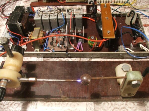

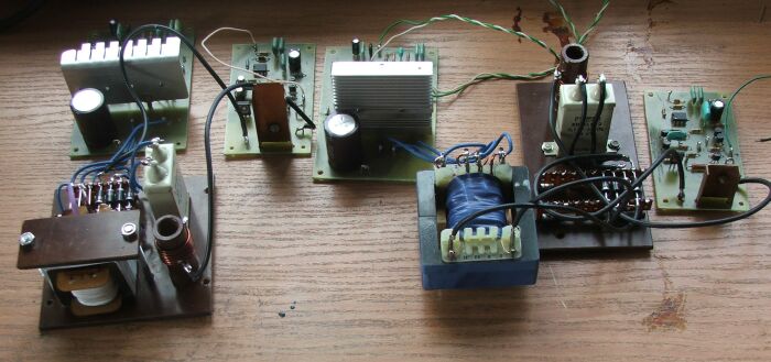

Żeby jakoś "okrasić" tą przydługą wypowiedź... Fotka jednego z modułów zabawki podczas testów :)

ooo.... ciekawa konstrukcja :wink: lubie takie cuda ....

Ano ;) Ten "nienachalny urok prototypa" Prawda ? ;) :lol: :lol:
Jak na razie po kilku "doniosłych" doświadczeniach w oparciu o tego cudaka wykonałem
( z surowców wtórnych ;) )...
Dwie gotowe "zapalniczki", tylko działające nieco ;) szybciej...
I pewnie spróbuję przeciąć plazmą jakąś blachę ;) No i oczywiście
nauczyć moją tig-maszynę skutecznie spawać te aluminiowe rury :grin:

I na koniec jedno pytanie- co to za generator WN? "Podrasowany" Rubin?

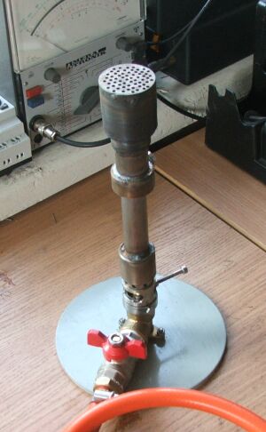

komornik12 pisze: Mam nadzieję Marku, że podzielisz się jakimiś "dobrymi radami" na początek? Zawsze Ci to dobrze wychodziło :)
Zdaje się, że jakiś sarkazm wyczuwam ;) :lol:
Ale tak na poważnie, to sugeruję, żebyś nie pomijał starożytnej maksymy:
"Dobry Mecer nie jest zły" ;)
Daje się wykonać przy użyciu wiertła ;) i jest chyba najprostszym sposobem na pozyskanie
dogodnego narzędzia do Twoich celów...
Tylko, że tutaj naprawdę wiele zależy od wykonania i musi to być naprawdę
dobry Mecer, żeby uzyskanie tych "obiecywanych" 1700 stopni było realne ;)
Zauważyłem, że te, produkowane dla szkół na wiele się nie nadają niestety...
Dla porządku dodam jeszcze, że palniki dmuchawkowe, dwumedialne ( powietrze
+ gaz ) są bardzo trudne do wykonania...
Prawdopodobnie ze względu na sporą zawartość azotu w powietrzu...
Który to azot niczego innego poza zdmuchiwaniem płomienia nie robi :lol:
Wiem, że odbiegam od tematu ;)
Ale jak mam nie odbiegać, skoro najlepszą moim zdaniem "dobrą radę" już Ci podałem
w poprzednich postach, niestety... Postanowiłeś pozostawić jej rozważenie na później ;)
Może warto przysiąść nad dokonaniami tego nowojorczyka...
Langmuir czy jak mu tam ;)
Jak by trochę pokombinować ( po-rekombinować ;) ) to wodór daje spore możliwości ;)
Aż mnie kusi, żeby się temu bliżej przyjrzeć :)
komornik12 pisze:I na koniec jedno pytanie- co to za generator WN? "Podrasowany" Rubin?
Przedstawione na fotografiach
koromysła to tzw "jonizatory"... Trzeba w końcu jakoś zapoczątkować to wyładowanie
łukowe nie niszcząc przy okazji geometrii elektrod ;)
( A niekiedy nawet zapoczątkować i podtrzymać ) :)
