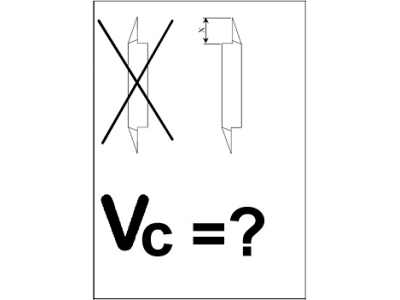

Oprócz dokładności wykonania ważne jest wyważenie tulejki i tak Rego-Fix oferuje tulejki wyważane do 30 tys. Obr/min a w wersji UP do 60 tys. Obr/min.
Jak będziesz miał wrzeciono wysoko obrotowe precyzyjne docenisz, co to dobra tulejka.
Mam szlifierkę JONES&SHIPMAN do wałków i otworów. W tej maszynie mam zamocowane wrzeciono pneumatyczne (regulowane obroty od 30 tys. do 100 tys.) do szlifowania otworów i zrobienie tulejki szlifowanej teoretycznie nie robi dla mnie problemu, ale dużo ważniejsza sprawą jest wyważenie tulejki do przewidzianych obrotów. Zamieszczę też zdjęcie jak ważne jest podejście do kształtu freza grawerskiego z uwagi miedzy innymi na wyważenie go a co za tym idzie również żywotność samego wrzeciona i freza.
Frez grawerski po prostu powinien być ostrzony z dwóch stron naprzemiennie.

A na powaznie - nie odpowiedziales mi jakie bicie maja tulejki (nie widzialem jeszcze freza ostrzonego z obu stron, wiec wszystko przedemna).
Mierzyles moze bicie zamontowanego i nie kreconego freza?
